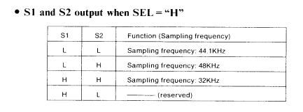

Более того, SM5841cp по входу заявлен только 16бит…
Значит никаких Хайрезов не будет… 16/44,1 (16/48) наше всё в данном случае (без обхода ЦФ). Без поддержки файлов 24бит не вижу смысла гоняться за частотой… если только это поможет разгрузить ЦФ.

SM5841 для хайрезов точно не подходит - если его удалить, то будет обычный NOS, поддерживающий любые хайрезы.
