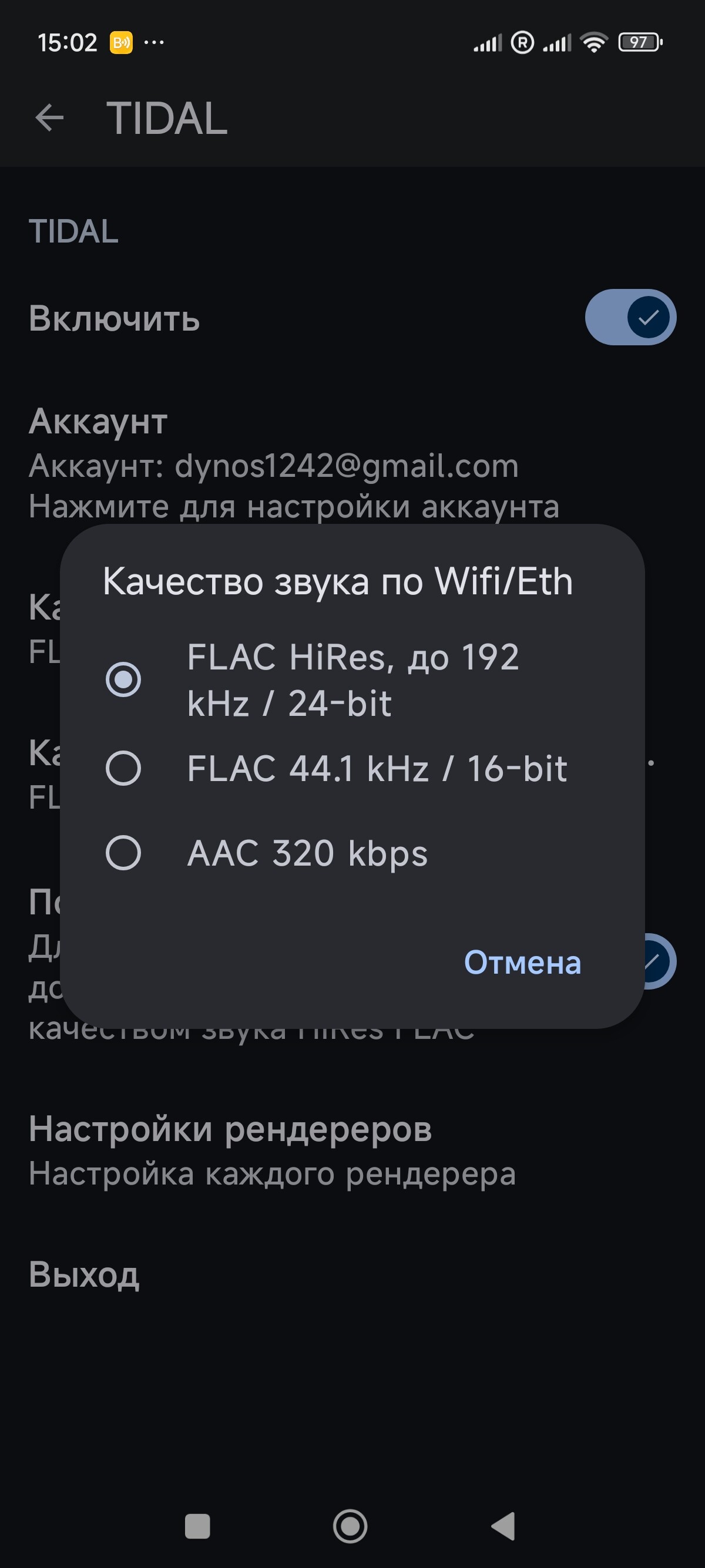

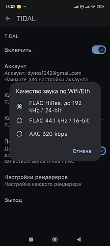

Я понимаю. Основной источник -Tidal, и он в настройках позволяет выставить ограничение до уровня CD-качества, в этом случает поток всегда 16/44,1.
