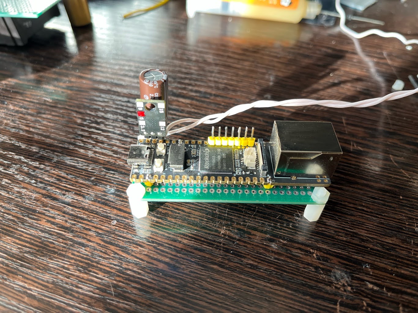

Электролит замените на хороший твердотел, слюду лучше убрать с выхода, на выходе у 3045 долна быть керамика не большая 4,7 мкф, причем керамика должна прям на ножках выхода микрухи 3045 висеть

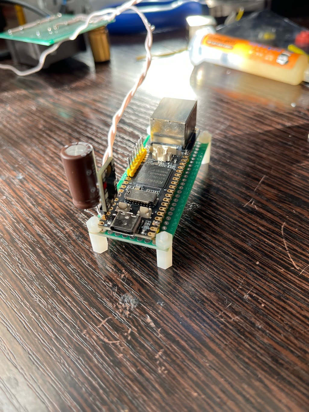

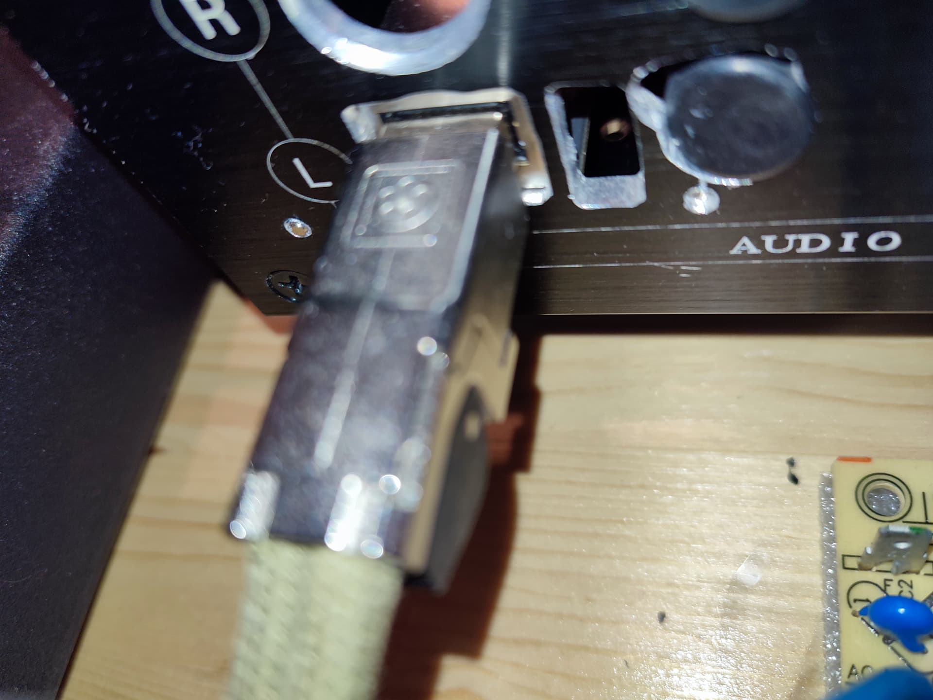

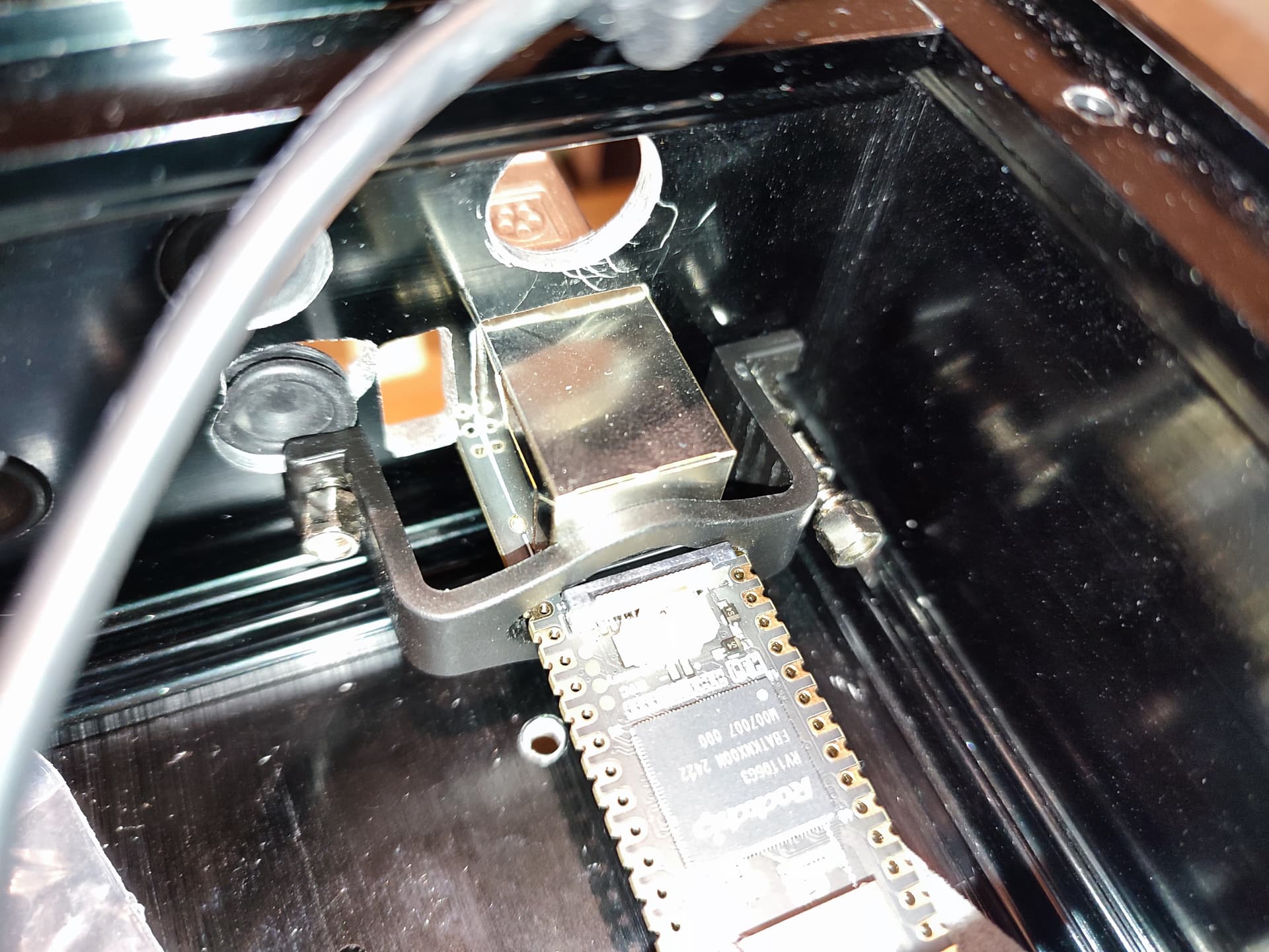

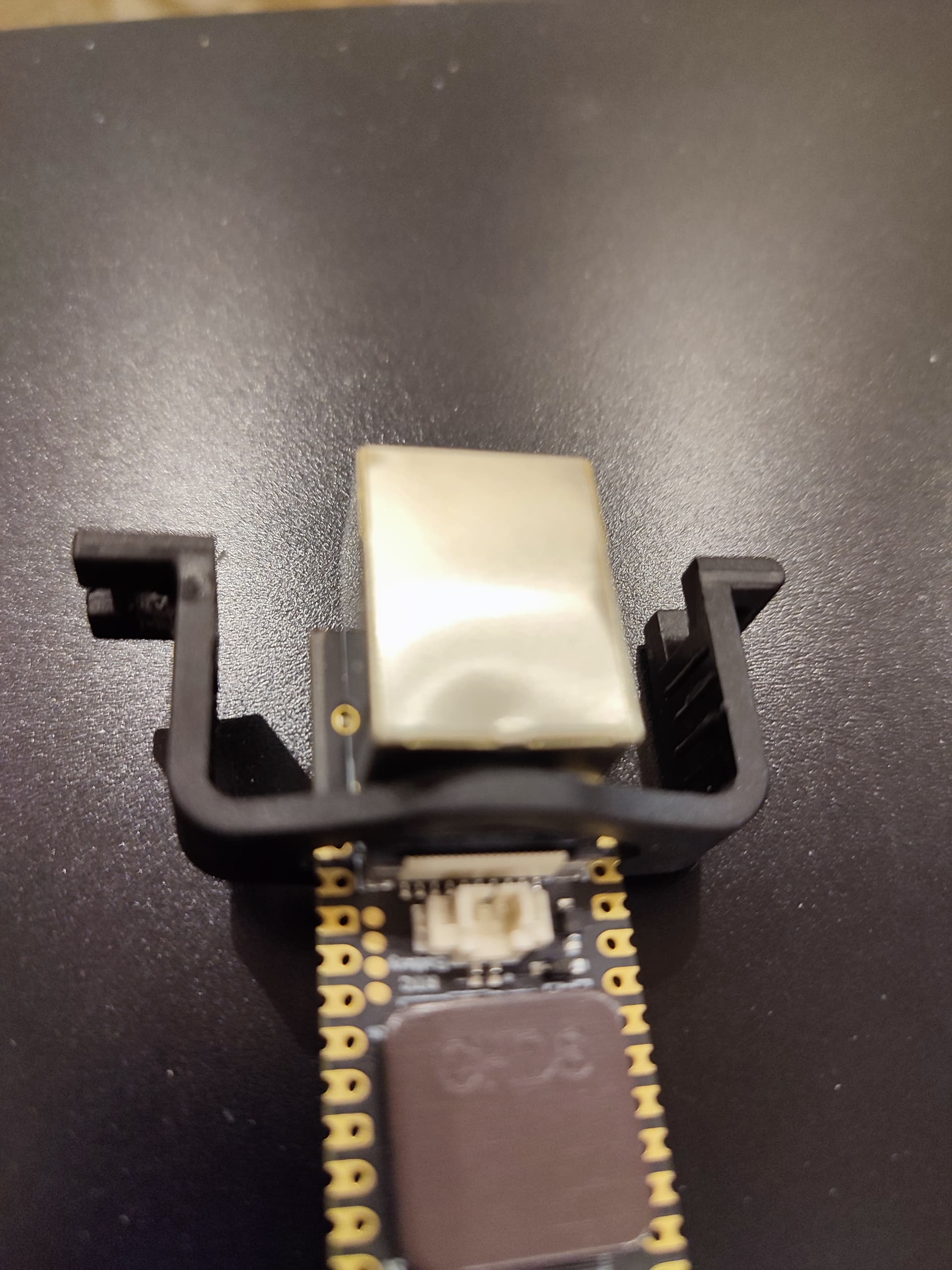

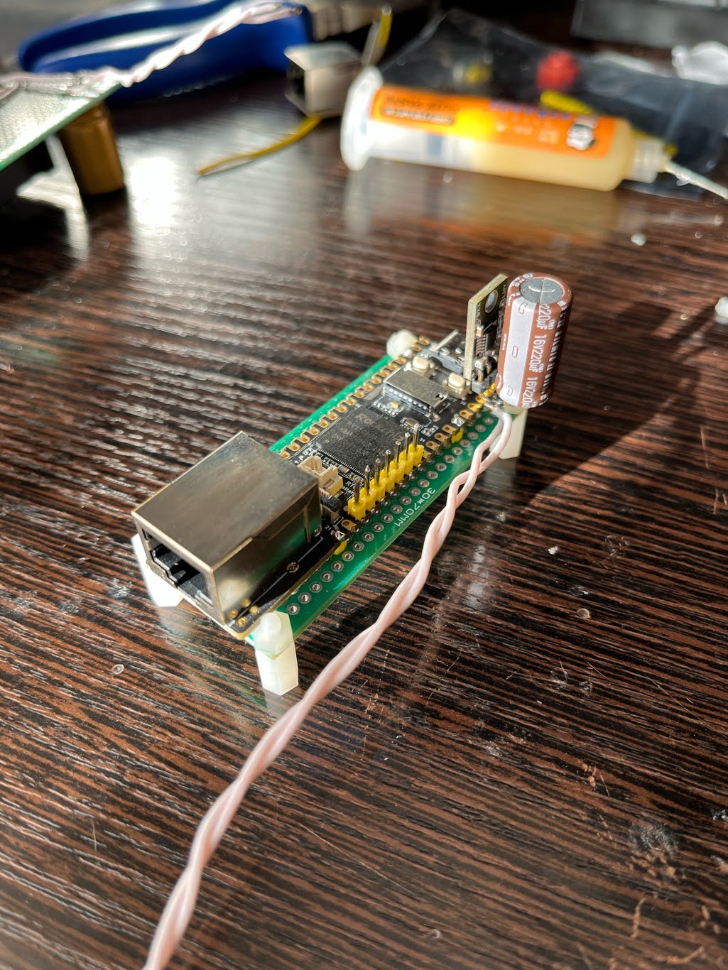

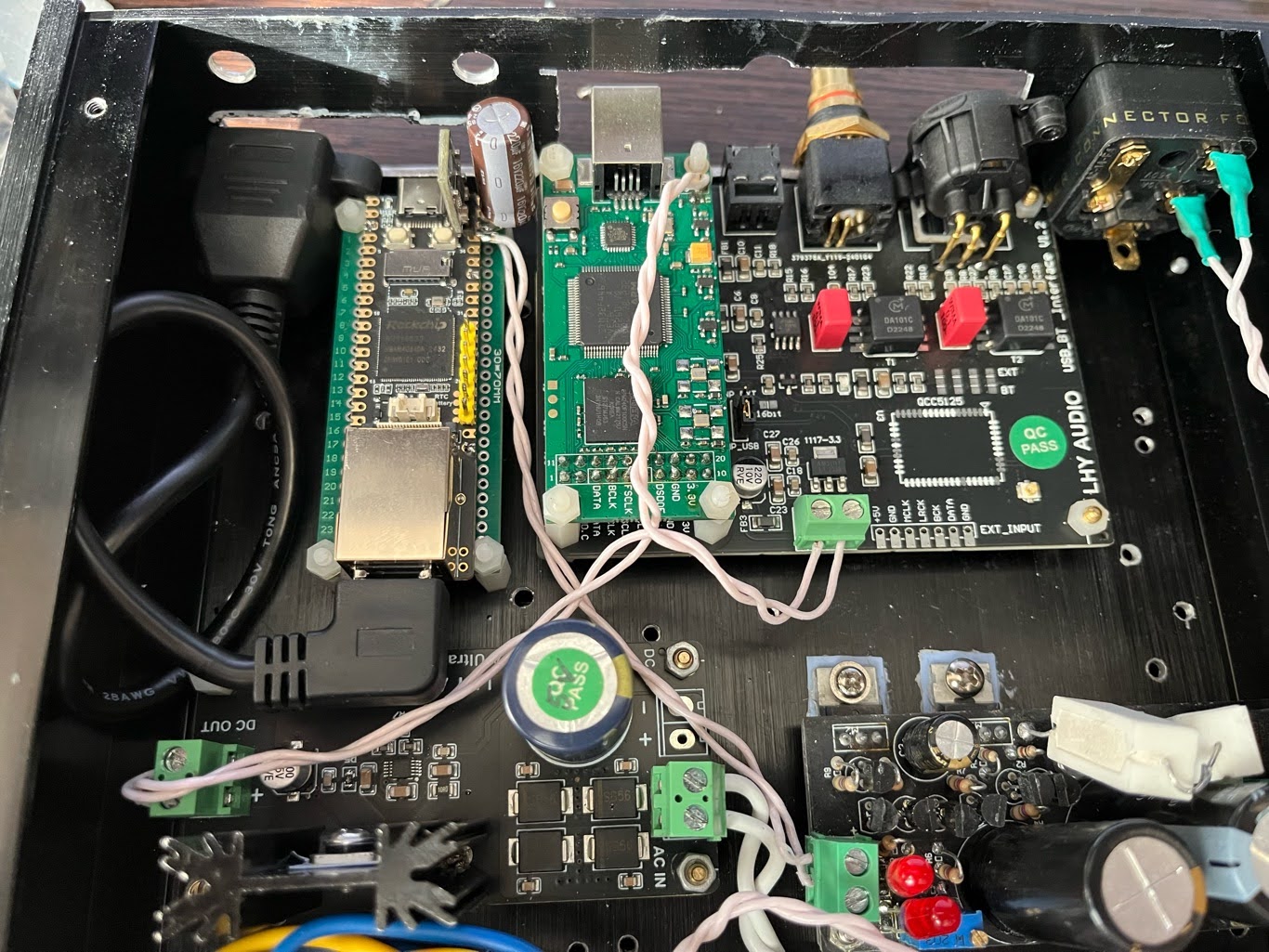

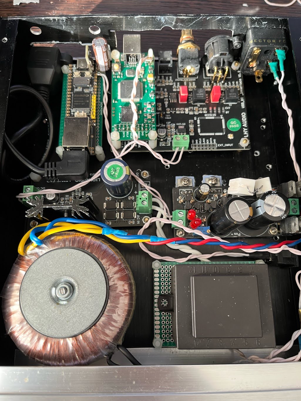

Сегодня поработал немножко паяльником и приютил лисенка в корпус) Припаял прям на ножки 40 и 38 LT3045 и туда же Elna SIlmic II на 220мкФ. На Али купил переходник RJ-45 и установил все это добро в корпус
Долго думал как закрепить лисенка в корпус, но нашлась такая макетная плата и вот что из этого получилось. Как один из вариантов установки!
А где взяли такую платку? Можно ссылку?
Я давно купил, сейчас нет у того продавца. На Али по запросу “универсальная печатная плата” есть на любой вкус и размер. В данном случае для лисенка подошла плата размером 30х70мм
