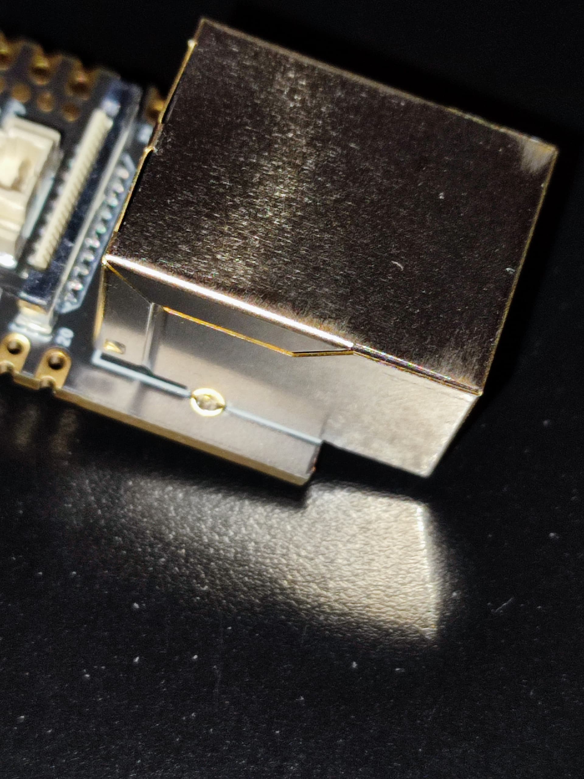

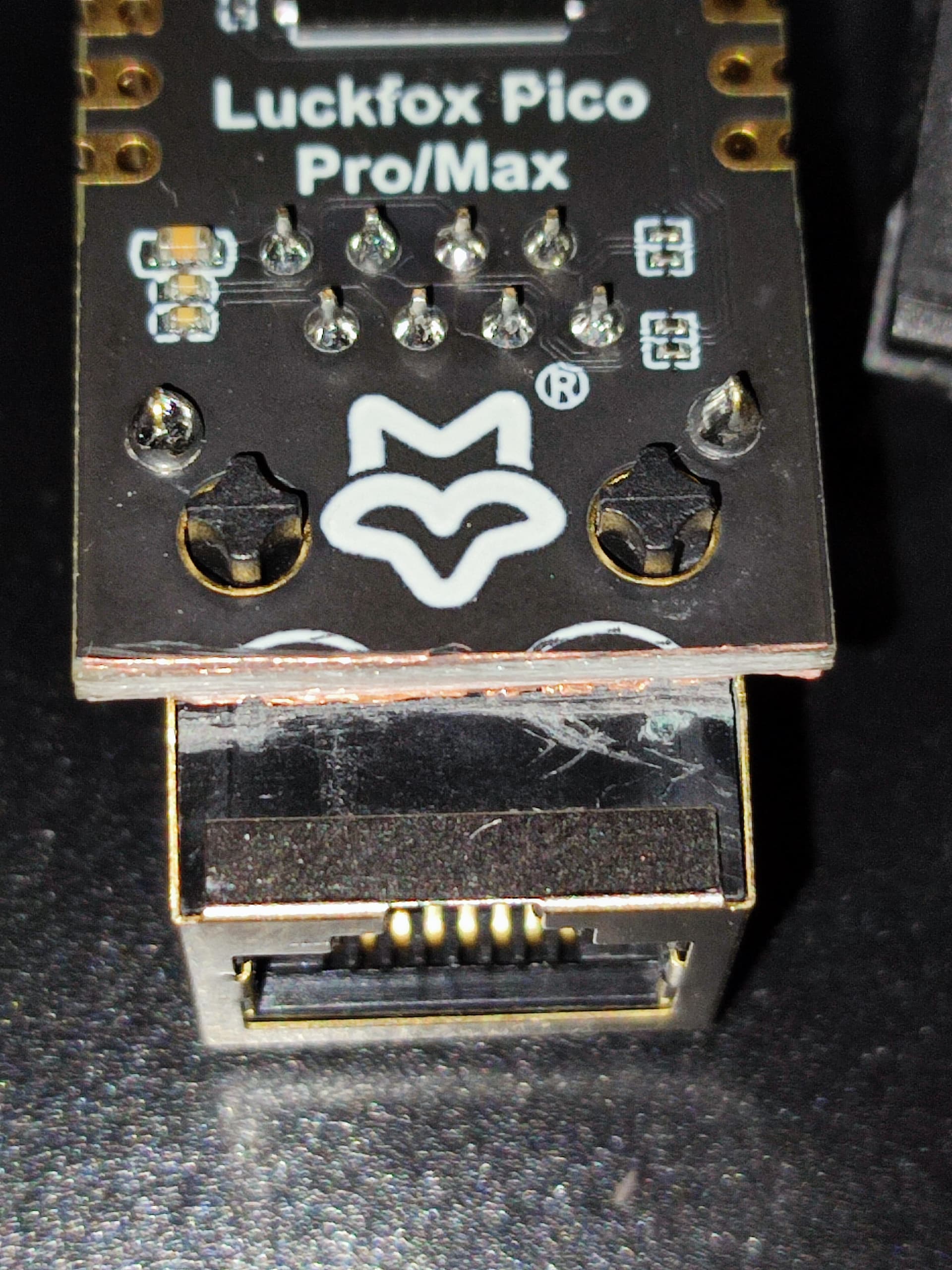

Смело пилим и фиксируем подручными средствами в окошечко.
Ну тут надо выбирать из двух зол, т.к. этот лисенок у меня работает по usb решил поставить переходник на лан.

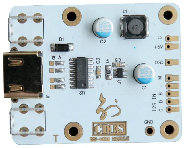

Всем привет.

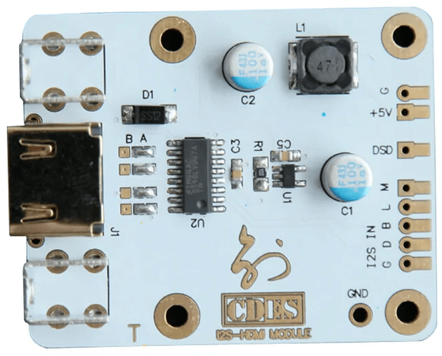

Пришли новые версии плат-адаптеров. Сейчас нет времени даже посмотреть что там конкретно, поэтому подробности напишу завтра, если кому-то будет интересно.
А мне в свою очередь интересно - пока нет результата проверки платы той, которая с вырезом?

Юрий, пилите чем? Рука не поднимается пилить диском (абразив или дисковая железяка с зубьями) на дремеле из за вибрации.
пока нет(
Не знаю, как Юрий, но я не вижу проблем отпилить текстолит ножовкой…

Обычным ножовочным полотном. :slightly_smiling_face:
Обязательно новым и держа в руке.
Тут вопрос скорее с чем эту платку использовать на противоположном конце))
Вы с чем собираетесь использовать?

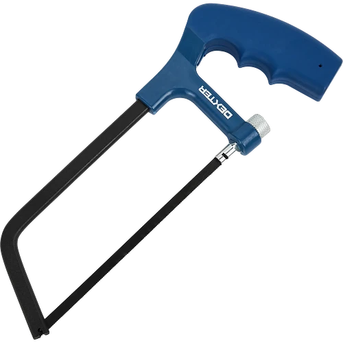

есть удобные держатели для полотна
и мелкая пила по металлу полотно всего 15см
И то и другое в хозяйстве имею, иногда очень выручают
С цапом. Распиновку смотрел подходит, нет только DSD Mute у этой платки

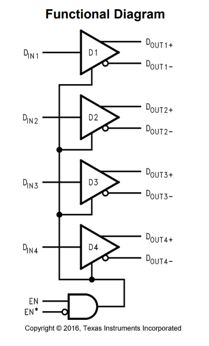

Это прямое соединение с 16 контактом HDMI или через драйвер?
Драйвер формирует lvds.
Таких линий всего 4.
Служебные сигналы напрямую.
Ясно. Тогда я вовсе зря сомневался. Посмотрим есть ли смысл подключать мимо штатного usb интерфейса. Кабель 30см есть. Фазировку можно перемычками переключать, но у меня и цап умеет из меню.
