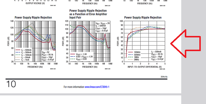

Лиса холодная, 3045 будет тоже холодная если коэфициент понижения будет приемлемый, я с 7.2в понижаю ей до 4.8в
У меня планируется 8В по входу. Судя по графику норм. Меня этот микроб по нагреву смущает. Но вроде тоже должно быть норм…
А что смущает? 0,3-0,6 Вт (100-200мА)
Размер чипа и теплоотвод через плату. Но это больше похоже на фобию, думаю все будет норм.

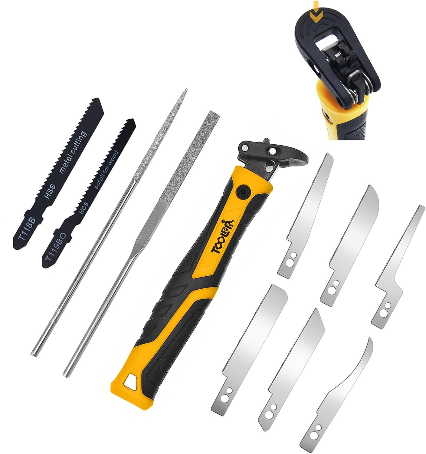

Платы не пилил, но для мелкого рукосуйства есть пара похожих набора. Оказались полезней, чем предполагал.
Спасибо за ссылку! Помню что кто то уже пробовал. Но не нашел. ![]()
