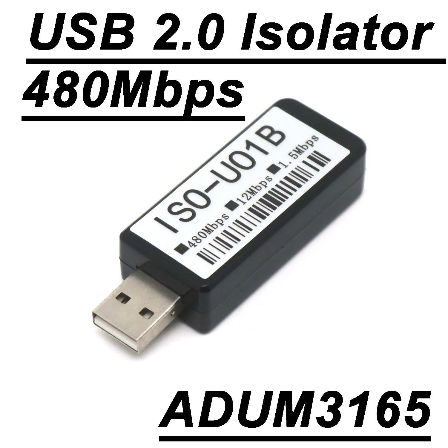

А как подключить и в чём должно заключаться тестирование? (Сорри, я даже не сталкивался с проблемами, - устройство Ultra есть, но даже пока не доставал их пакетика)
Проблема проявляется и на Ultra и на MAX в равной степени.
Видимо сильно зависит от EMI вокруг лисёнка. Ну а если взять обычный принтерный шнурок, то все ещё больше усугубляется.
Тестирование простое - команда dmesg показывает состояние. Там будет видно, подключилось или нет. У меня на некоторых цапах то потухнет то погаснет. Некоторые цапы вообще не видны системой.
В благоприятных EMI условиях всё намного лучше. Ещё помогают ферритовые фильтры на кабель.
То есть отсутствие выделенного чипа/буфера на ЮСБ и работа из процессора напрямую оказалась не очень
USB достался в довесок - если ADUM решает задачу со стабильной связью по USB, хороший вариант
Владимира интересовал именно i2s выход
Микросхему вешаем вот так?
Не очень оказалось отсутствие копеечного чипа защиты от статики и наводок. Всё ставят (даже я), а здесь почему-то не поставили.
Кстати, в платке для Core1106 я их, конечно, предусмотрел

а он решает? Это уже опробовано или пока только предположение?
я правильно понимаю, что Павлу вы на слово не верите?
Это проверено. У меня есть две локации. На работе и дома. Один и тот же набор (лисенок, кабели, питание, цапы) компонентов дома работает, на работе либо глючит либо не работает вовсе.
Так вот включение гальвано изолятора или USB хаба полностью устраняет проблему на рабочем месте.
Понял, спасибо большое! Значит будем брать)

Как обладатель неблагополучной для работы Лис обстановки подтверждаю. Дешевый HUB снимает проблему относительно длины кабеля с ULTRA.
Попробовал 1м и 1.5м, уже с такой длиной без хаба лисы не работают, с хабом отлично видят цап.
