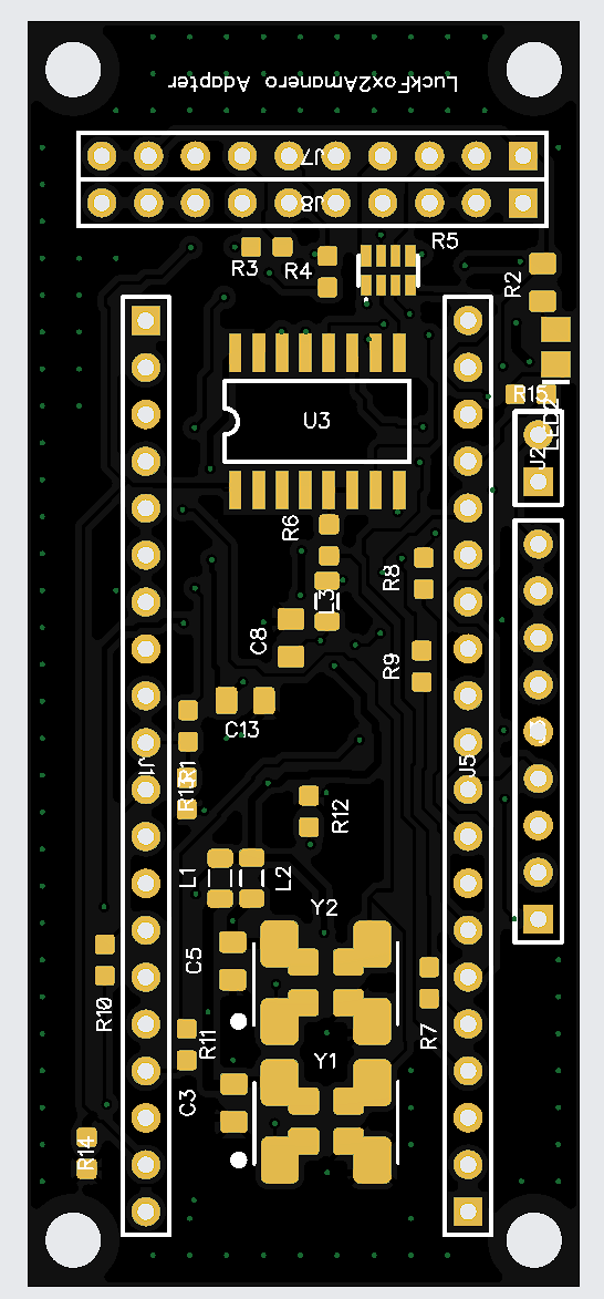

Если кому-то интересно, тем временем заказано 10 шт. (на часть из них уже есть желающие) вот таких плат (похожи на предыдущие, но с улучшениями)

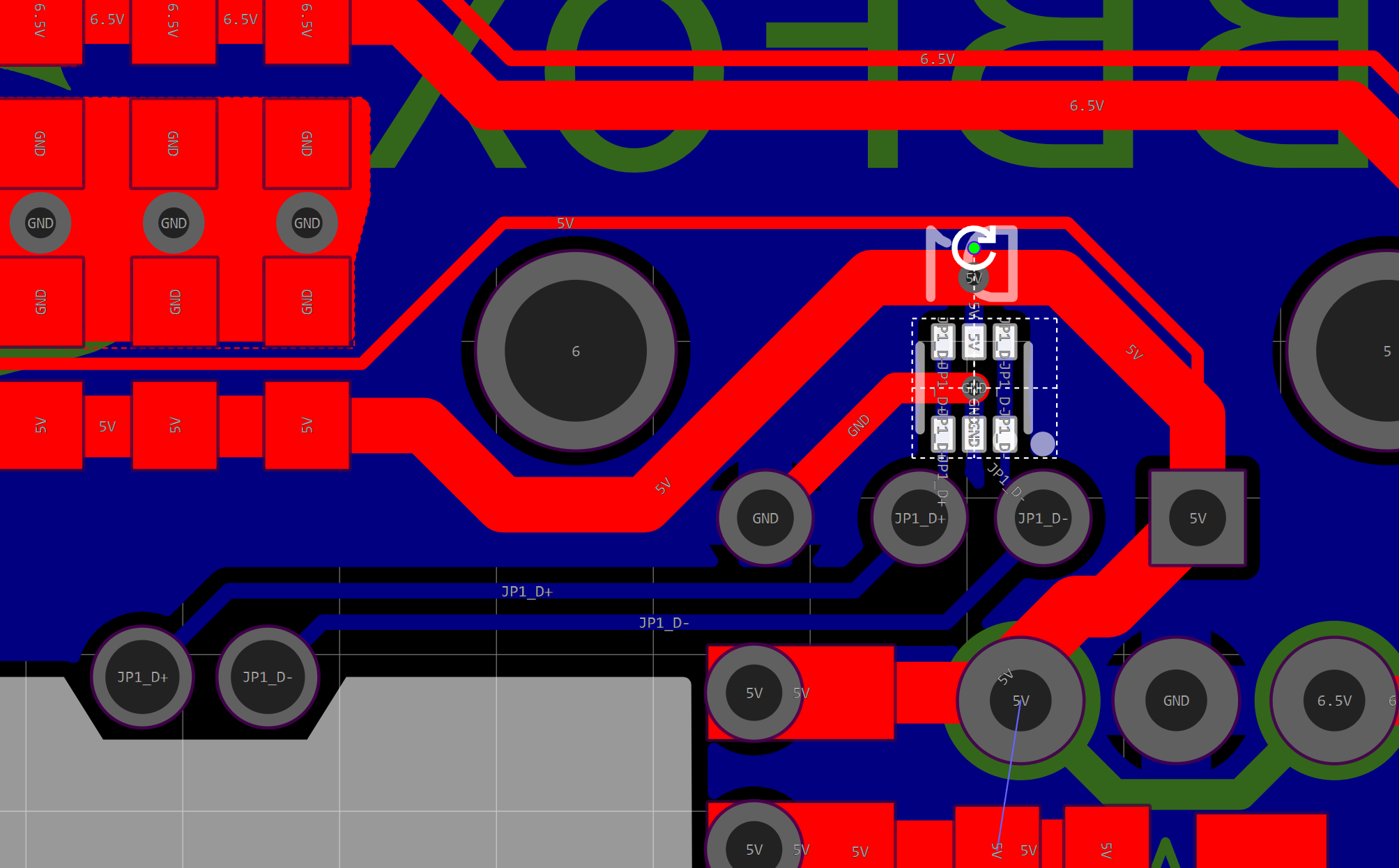

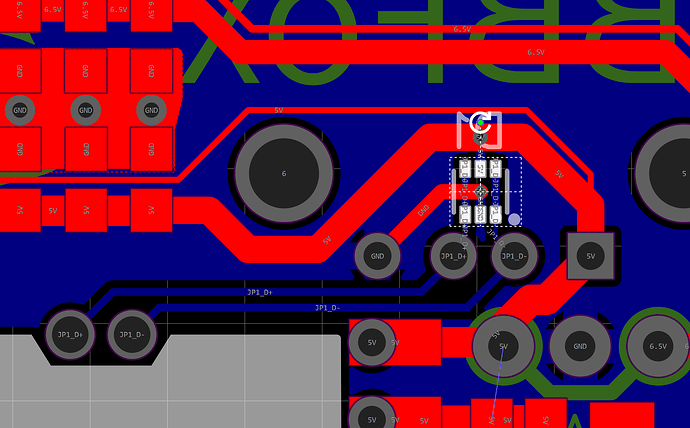

Добрый вечер, помогла микруха?
Добрый вечер.
К сожалению, не было возможности проверить. Да у меня и не подключено в режиме вывода на USB (и не разу это не пробовал, если честно).

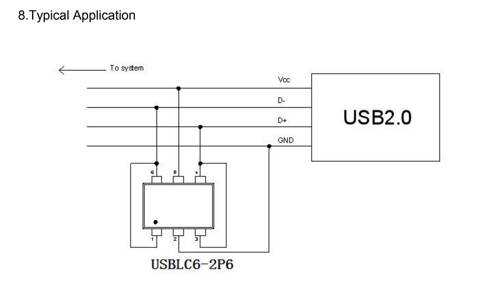

добавил на всякий случай
sot-666
Уж точно хуже не будет.
Даже в дешманские повербанки ставят а в поделки более продвинутые не считают нужным. С лисами это не первый и вероятно не последний случай с другими.
После каждой истории с нераспознаванием usb девайсов народ допиливал кто как мог, даже так :slight_smile:

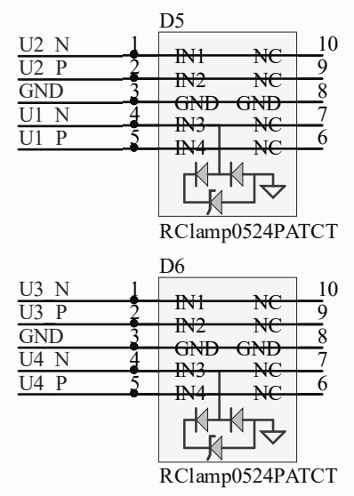

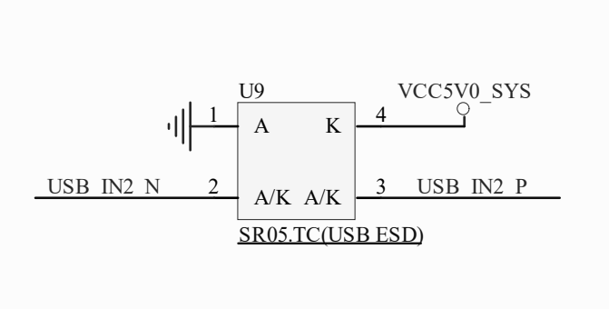

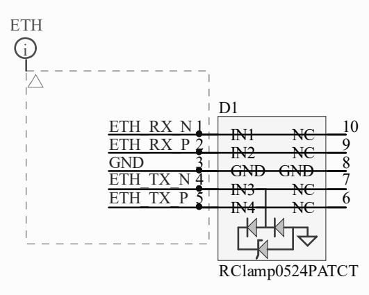

Посмотрел схему Pico Pi
Там USB даже не голый
На Type С использовали двухканальный Semtech SR05 TC
На Type A повесили Semtech RCLAMP0524PATCT
На сетевом разъеме тоже Semtech RCLAMP0524PATCT

Итого: если кому-то лис нужен для USB – сажать на плату с норм питаниями и буфером, с отдельным выходом USB на ней.
В идеале нужно делать девайс на Core 11060408 с грамотно добавленной периферией и питанием, независимо от того под USB или i2S.
MAX и ULTRA это “пробники”.
Любой пурист, любящий прямой USB вход, всегда сможет смахнуть паяльником супрессор, ежли что.
