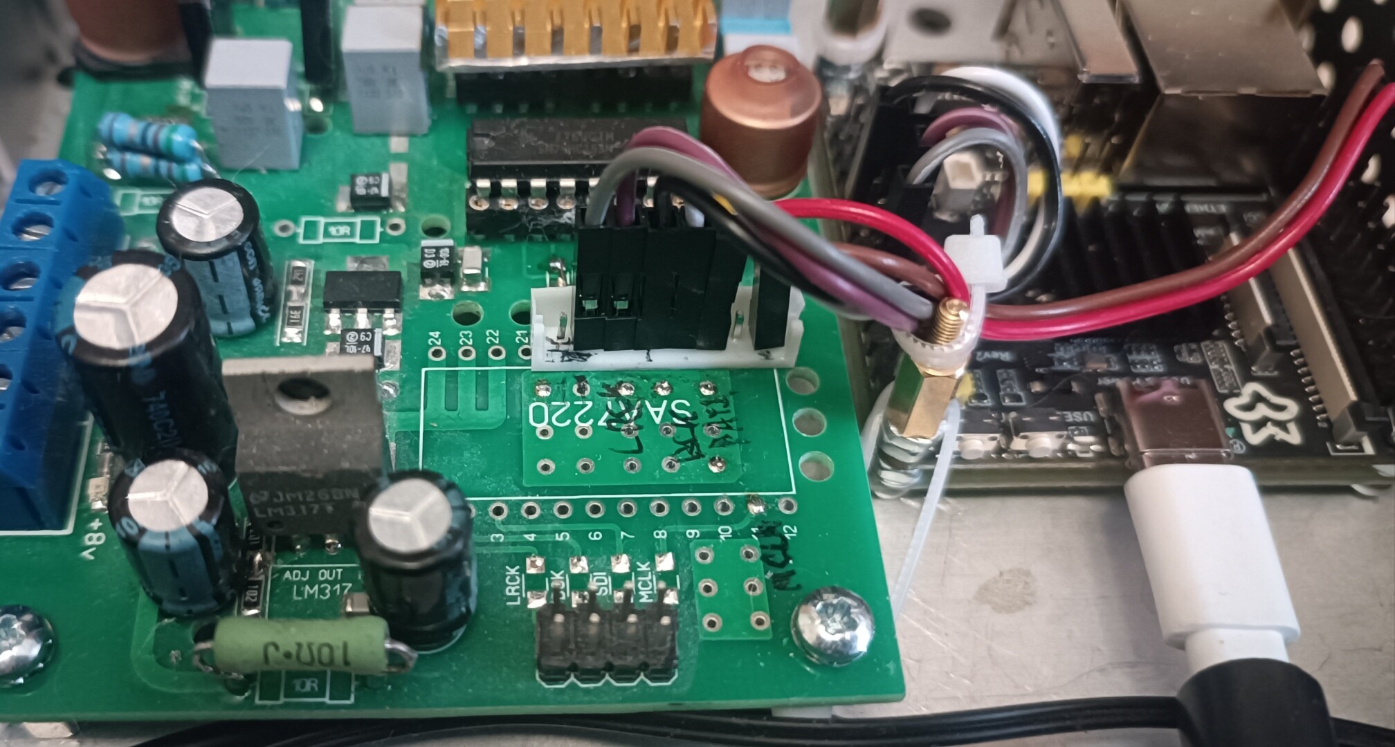

Все запустилось на другом цапе но идет легкое потрескивание в такт музыке , чем динамичней трек тем сильнее .фотт опять не могу приложить , подключал без мслк .
Провода укоротить. Плату после пайки отмыть.
Можно уже не упоминать про длину линий i2s.
Прослеживается дефицит внимания
Понятно укорочу сегодня , с тем цапом провода на скорую руку раза в два длинее были но работало , а разница в длине проводов может влиять на щелканье ?
Коротенечко… но снова трещит…
Себе сделал провода по 55 мм - работает без проблем. Но я всё припаял

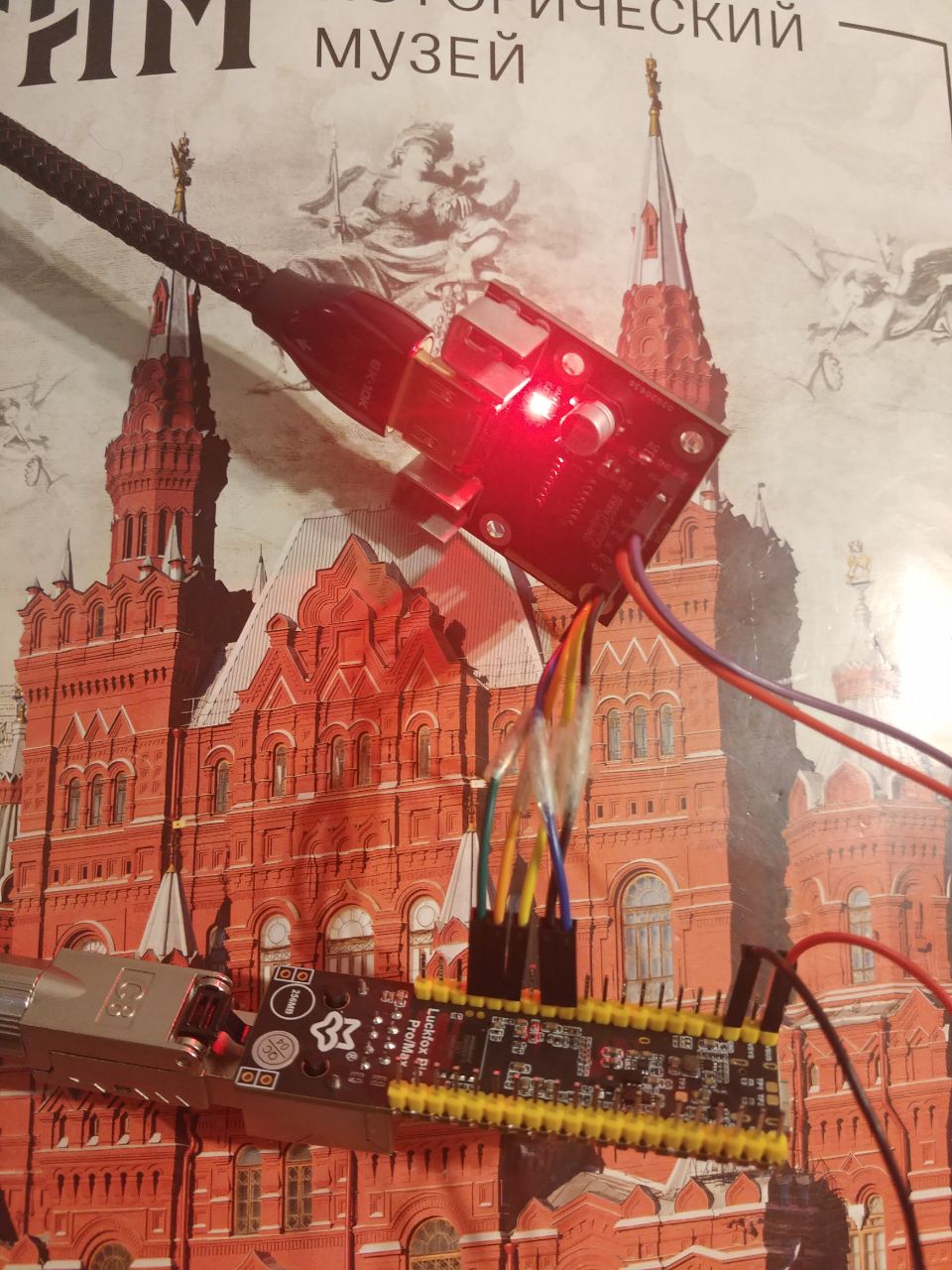

Причем проблема с треском только на 44.1kHz/16bit на других идеально работает. К примеру на 44.1kHz/24bit идеально.
Дык, дело наживное, а в нашем хобби - очень полезно
Так это уже обсуждали - есть такое, над этим работают
так подключил ультра. работает без сбоев и треска.
каждый сигнальный провод со своим проводом “gnd”.
Если именно так, то у вас все правильно.
Это известная проблема прошивки.
Сейчас в поиске решения.
