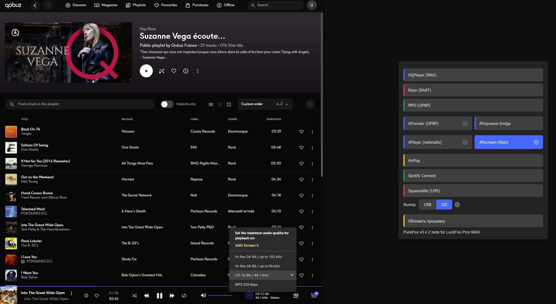

Из Qobuz на APscream (Asio) 44.1kHz/16bit без треска играет или где то конвертит?

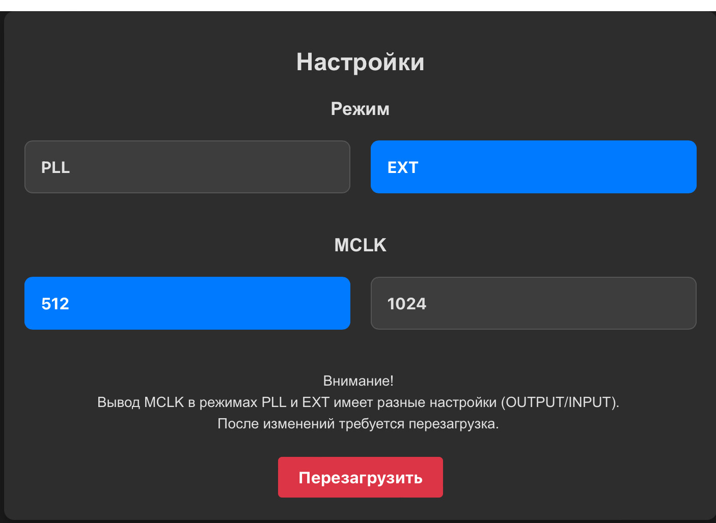

Я предполагаю, что может быть связано с FS1024. Есть такая проблема при EXT FS512?

Он вроде как не использует S16_LE в отличие от MPD, который ловит проблему 16/44.1 как и Roon Ready
AirPlay, конвертит потому тоже не имеет проблем. А тех кто пользует HQPlayer вообще все это не волнует :slight_smile:
Эта проблема не связана с EXT - только PLL

множитель и делитель в PLL. может уменьшить коэффициент. а может и увеличить. Я предполагаю. Вижу некоторое пересечение с проблемой, которую я получил на WM8805 с FS1024, тоже треск был при 16/44,1, а выше всё норм. поставил клоки 22 и 24 и всё решилось.

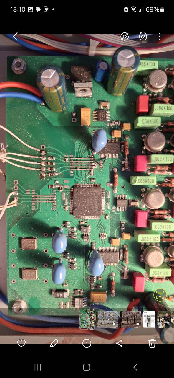

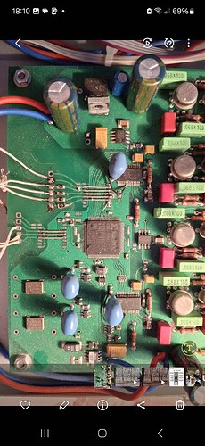

Проводки укоротил плату Протер ваткой треск остался , может провод мслк припаять непонятно почему , звук нравится но треск идёт еле заметный но есть ?

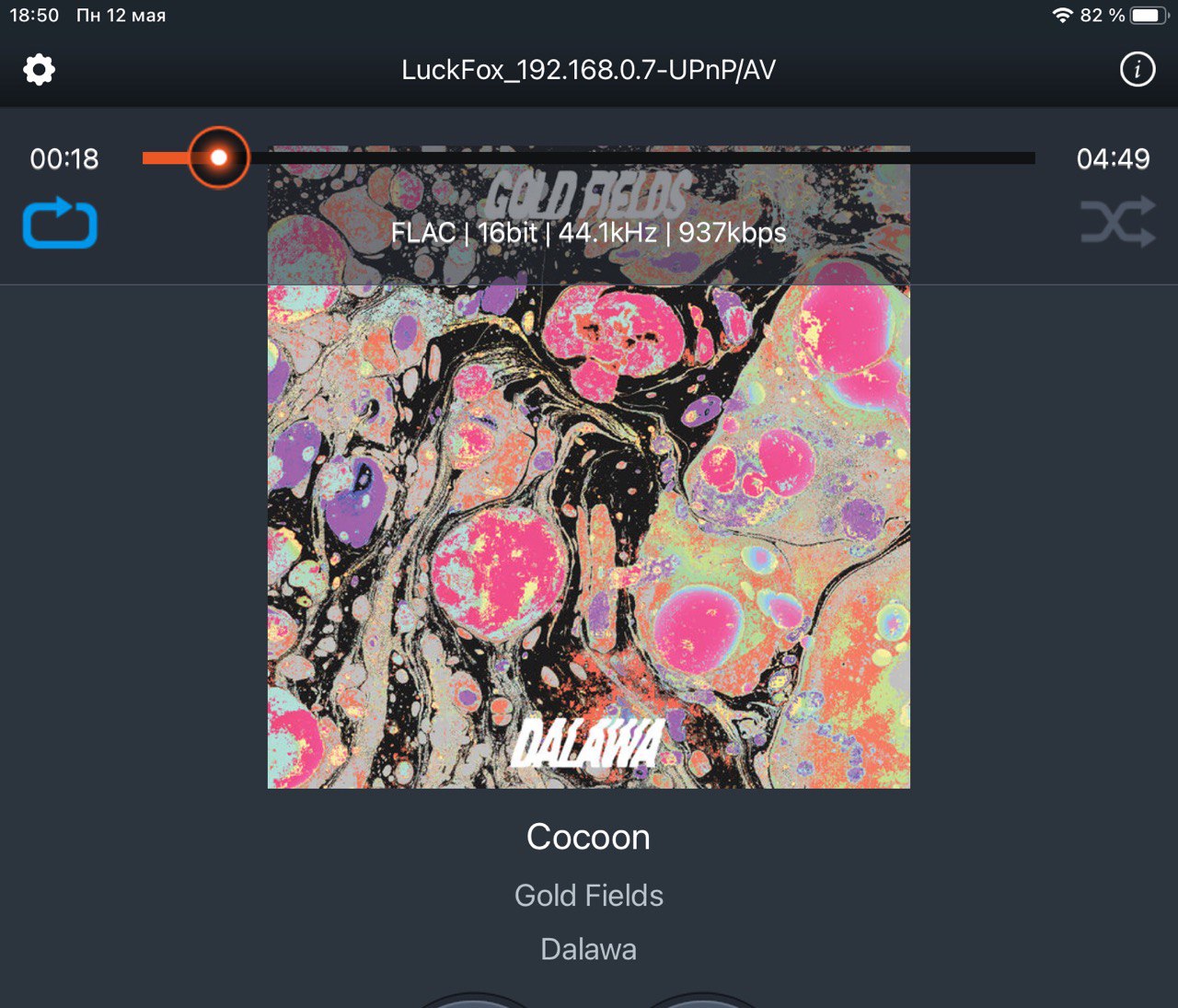

Какой рендерер/приемник?
Какая битность и частота материала?
А он там предусмотрен? Что за цап? Крупное фото входа I2S нужно

Родной шлейф включает провод млск и он см 10 тут !
ога. вот только в даташите не написано, что при FS1024 она прекрасно работает с sample rate 88,2 и выше. А с 44 и 48 не работает - треск.
Значит нужно рассмотреть вариант подключения EXT
Тем более клоки на ЦАПе есть - 512 FS
Спасибо Владимир так и сделал и млкс припаял ещё играет отлично
И mconnect очень хорошо играет !
Еще нужно припаять MCLK_SEL (это 20-й пин Лакфокса) - не знаю где у вас в ЦАПе для него точка, но это выбор сетки тактирования. Без этого сигнала может не заработать одна из сеток или “тянуть/спешить” )))
