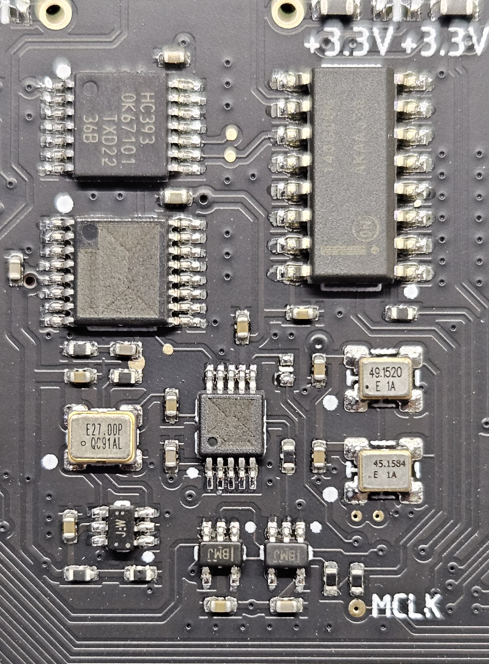

Для начала переключиться в EXT 1024fs и припаять мастер-клок Лакфокса к площадке mclk. Ну, остальные сигналы i2s тоже припаять (скорее всего на, выход lvds приемника). В этом конфиге заработает одна сетка. Выходы генераторов объединены - значит MCLK_SEL нужно заводить на что-то, что влияет на первые ноги генераторов.

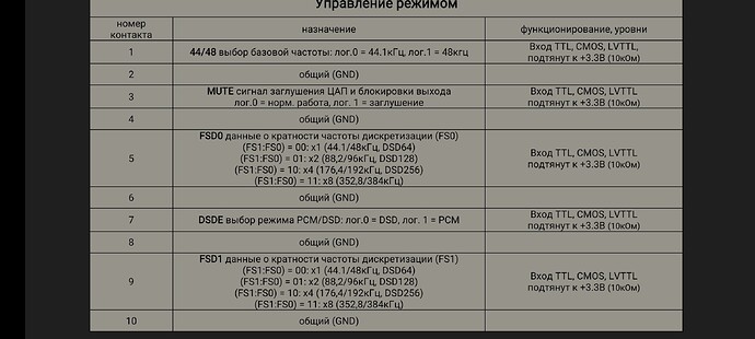

То есть вы предлагаете взять мастерклок отсюда для лиса а остальное подать мимо LVDS на затертый чип, который коммутирует все входящие интерфейсы, включая HDMI?
И судя по дорогам DSD_on, Mute и еще одна линия (которая не задокументирована мануале) от HDMI приходят рядом с этим пятаком MCLK и уходят на другой слой.
Думаю можно и MCLK_SEL найти без особого труда

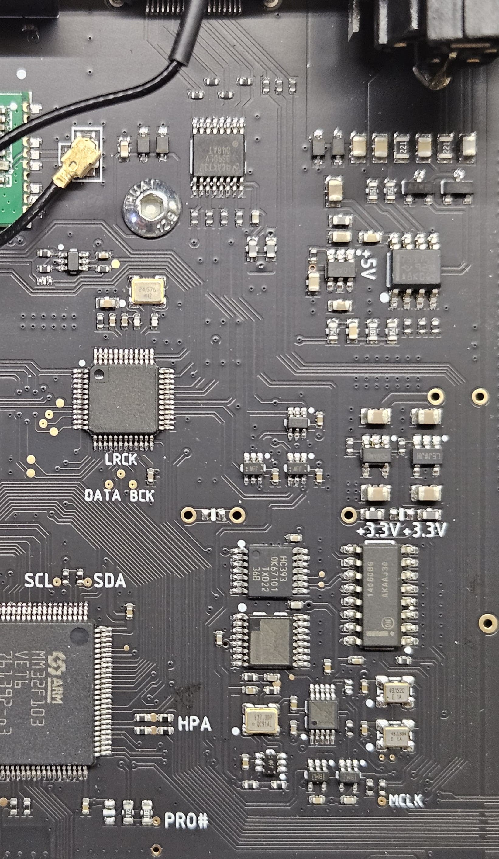

Если полностью отказываться от USB и других входов то и DATA и BCK и LRCK можно завести мимо коммутатора. Там тоже есть пятаки.

MCLK_SEL а эта штука от куда вообще идет , где её искать , если с усб приемника только пять проводов идёт на цап ?
эпсоновские генераторы такая грусть в звуке…
Это не единственно на чем там сэкономили :slight_smile:

Я выше написал про это - выбор сетки нужно подавать куда-то в район ПЛИС. Тут только вызванивать, если нет схемы цапа
Да я прочитал это а вызванивать какие то приборы нужно , кроме тестера ни чего нет ?
