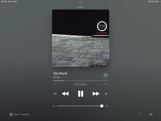

Ну сейчас вот слушаю с айпада чистый рун по звуку очень шикарно и достойно а ведь раньше приложение музыка звучал игрушечно как яндекс музыка , что лис православный делает со звуком
Никогда Apple Music не звучал игрушечно, если не брать их последний Airplay 2, от чего пока нас берегут.
Конечно. Я вообще-то в аналогичной конфигурации с разными ЦАПами оттуда лису с января непрерывно слушаю (и прямо сейчас). Специально для этого у меня есть переходники для лисы нужного формата. Только вот DSD ещё все ждем с нетерпением.
Ну спорить с вами не буду это я про себя , вот был звук все равно не тот , наверно и кобуз не буду продлевать, с пристрастием вчера погонял так и не понял где хуже рун или айрплей !
А как же Hi-Res? :slight_smile: или достаточно ALAC 16/44.1 из Apple Music ?
AirPlay же все на лету будет загонять в ALAC 16/44.1 даже если включить Hi-Res
И Roon выводит 16/44.1 в AirPlay без проблем в i2S потому что так же готовит поток.

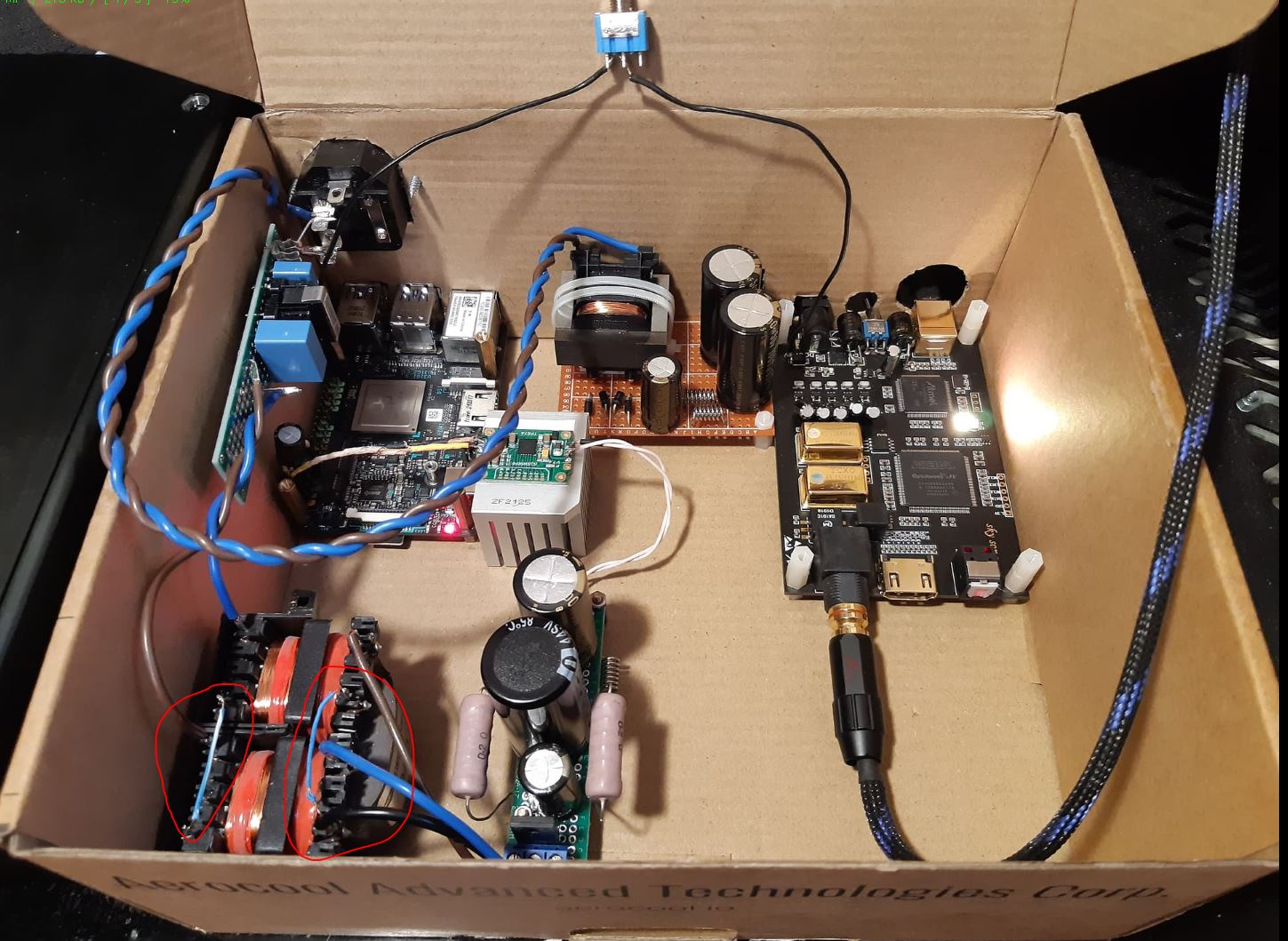

А вот такой бп для лисенка как вам?
SuperTeddyReg - описание и схема по ссылке:
Ну, если только Лакфокс прямо в него встраивать))
Транс ТП2201 (2x6V). Как можно с пользой вторую вторичную обмотку использовать? От первой планирую питать платку LHY Audio LT3042+PNP, которая в свою будет питать преобразователь I2S-HDMI, откуда сигнал уже по HDMI кабелю в ЦАП пойдет.
Коллега, я смотрю их запараллелил …
Это боян не мой, если что )
И вы запараллельте - сможете одновременно питать 20 платок i2s → HDMI
Избыточно же. Возьмите с полки вот такое, струбциной удалить скорлупу и готов сообразный нагрузке трансформатор.
У меня одна платка )
Так как лучше, на одну платку параллелить или нет?
Поздно, куплен уже под этот проект )

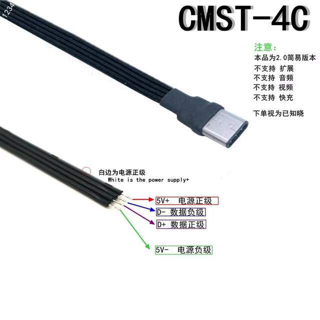

Max если соединить с конвертером CM6631a вот таким шлейфом - будет работать?
Соедините и проверьте))
РасскАжите потом
