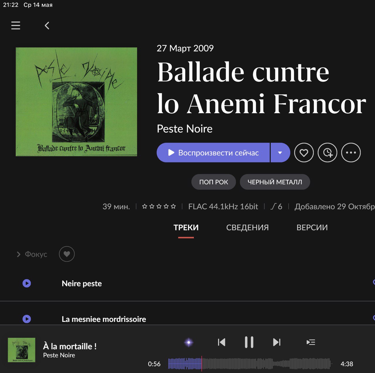

Полный капец лисенок все у меня переиграл в связке с 1543 , как теперь жить ?
А что переиграл и с каким именно 1543?
