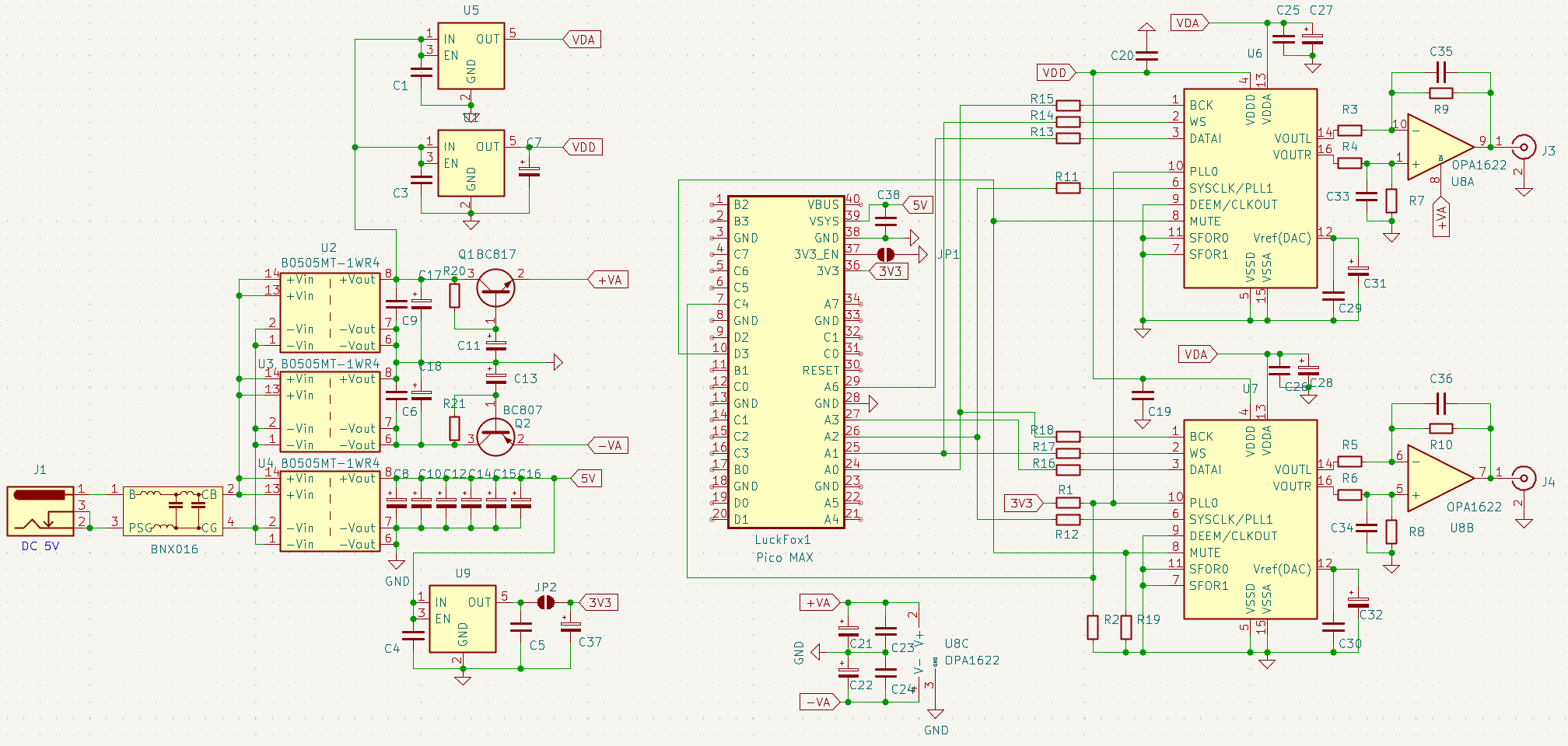

Открываю серию дешманских и простых в сборке стримеров на Лисёнке.

Без трансформаторная КШ с активным выхлопом.
Следующий будет мультибит на 8ми TDA1387. Пока поёт на макете.

Ух ты… И как поет на ТДАшках? А с трансовыми КШ будет вариант?

Как восемь TDA1387 :laughing:
тады ой - будем посмотреть схему)
Главное что бы воспроизводились эти идеи. А не остались в картинках..
Завтра проверяю и отдаю печать.

Нет не будет - дорого. На активном выхлопе тоже не плохо. Некоторым даже больше нравится.

А питание какое? Скоко подавать на вход?

Сначала запихнул в эту плату питание от 220. Корпус то с разъёмом на 220.
Но потом посчитал это уже перебором. Питание любое 5V. Без фанатизма.
Рекомендую добротный импульсник. Например NGE12E05-P1J или GST18E05-P1J
