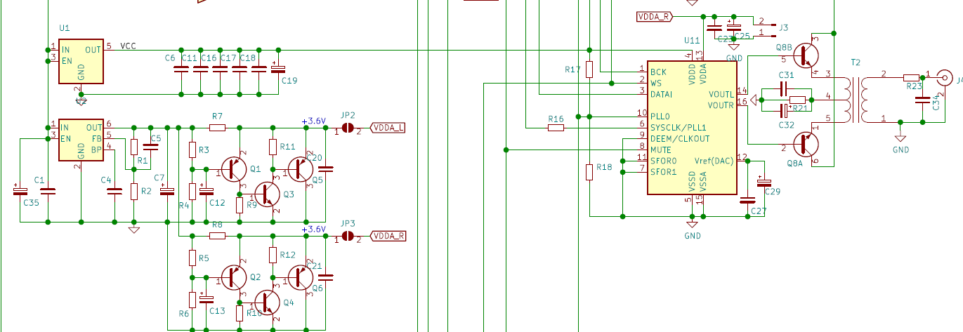

pcs (pllo) и mute будет реализован или уже в прошивках это присутствует?

К счастью в UDA1334 mute не требуется.
А с pllo не проблема реализовать. Тока сколько не игрался с этой настройкой, так и не определился - нужно ли её трогать. Разницу вижу только на замерах.
Нужен автомат или ручное переключение?
Как можно доказать?
На схеме ,приведенной выше ,эти (mute,pllo) линии предусмотрены.
Вот и задался вопросом о возможном применении.

там этого (pllo )в прошивке не реализовано.
Предположил,что возможно в лисе это реализовали.

морсун b0505mt не шумят в нагрузку на частоте 100kHz(swithing frequency) ?
замечал в некоторых тракопауер и минвелах шумы на частотах преобразования. в выходной цепи ставил: (bnx или blm помогали снизить)
Эти морсуны 300кгц. И паспортные шумы на выходе до 30мв

будет возможность - посмотрите осцилографом шумы при максимально нагрузке на эти стаб.

очень необычное решение с DC-DC именно для аналоговой части…
Вы ничего не путаете? Электронный конденсатор Назара кроме понтов и проблем ничего не добавляет.
То, что стоит тут классика, проверенная не одним десятилетием схемотехники.

Да, это был первый и последний опыт использования Назара. Без него было в разы лучше!
