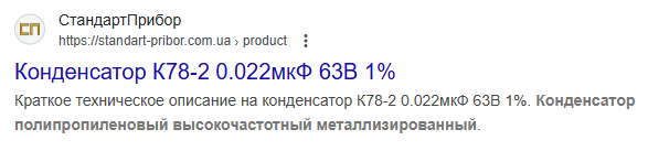

А 78-е разве есть на 63В? Меньше чем на 250 не встречал. Киловольт перебор конечно…
