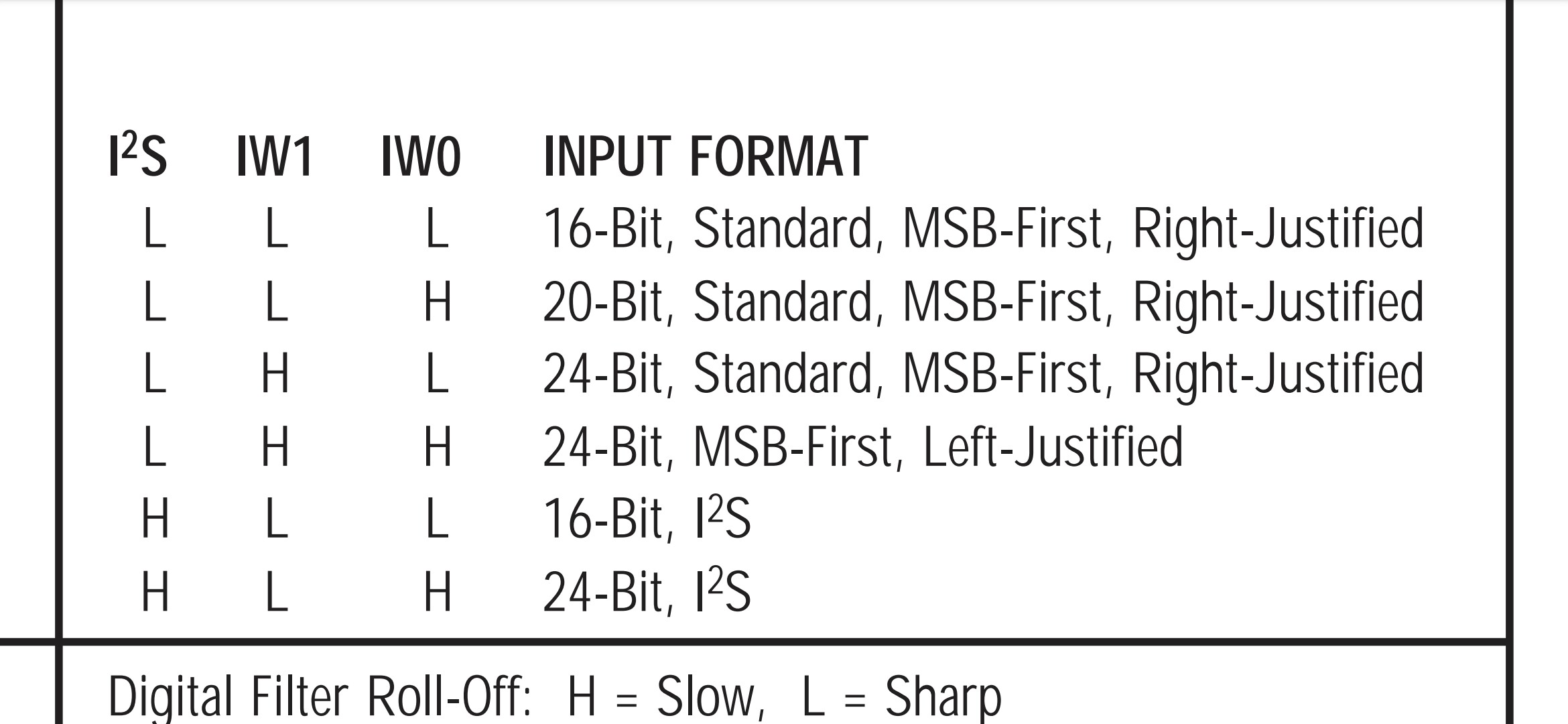

Ну не знаю, говорят выкинуть все и ПЛИС городить…Инфа на DF по входу такая:
Input Data Formats: Standard, Left-
Justified, and I2S
Input Word Length: 16, 20, or 24 Bits
Output Word Length: 16, 18, 20, or 24 Bits
Sampling Frequency: 32kHz to 96kHz

В табличке, которую я привел выше указано, что DF1704 можно пинами настроить на прием i2s.
Вам осталось взять мультиметр, убедиться, что фильтр настроен на хардверную конфигурацию и, если да, то с помощью паяльника и скальпеля этот фильтр переконфигурить.
