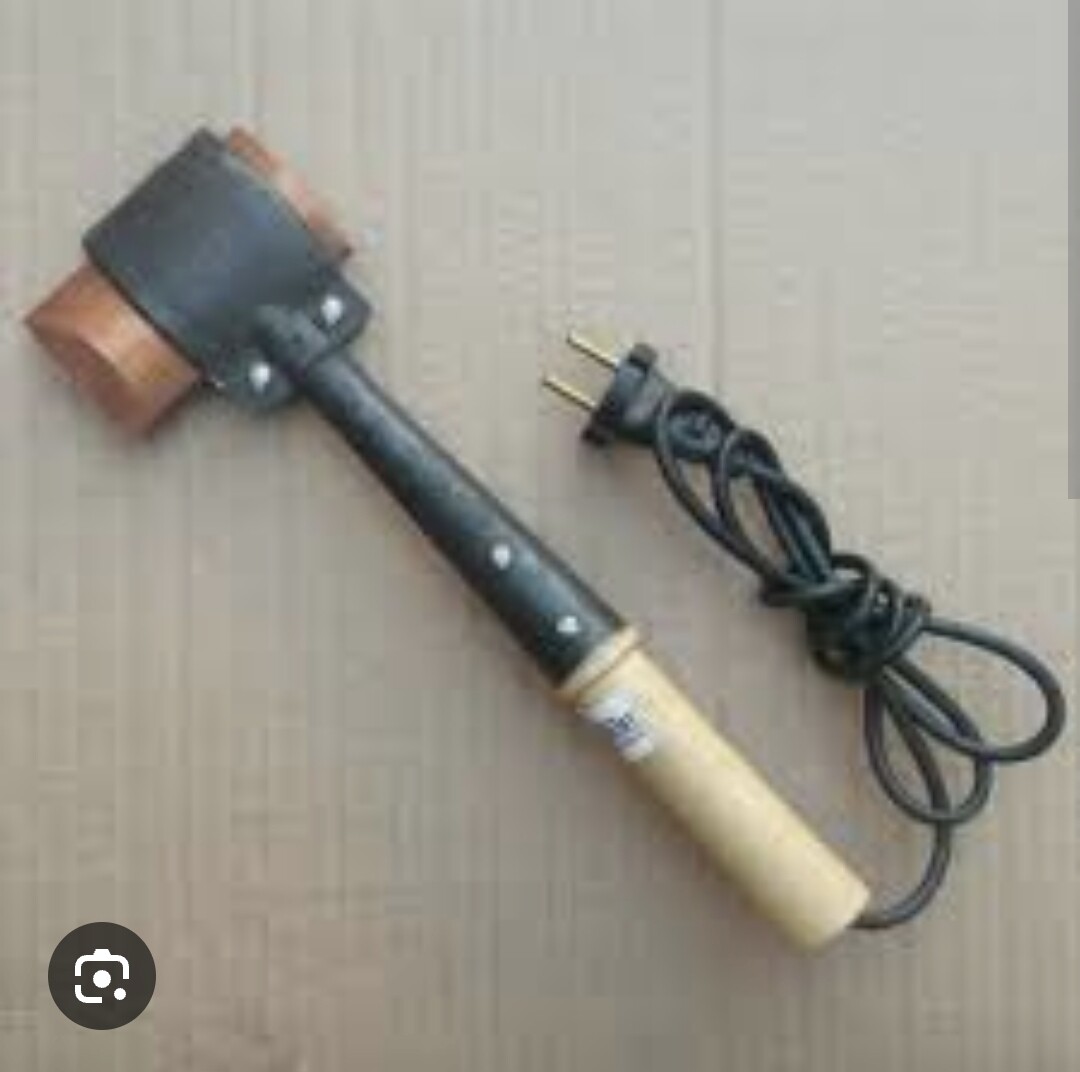

В случае использования готовых малошумящих стабилизаторов - любой паяльник, любой невысокотемпературный припой и флюс, спирт или иная смывка для флюса, пинцет, бокорезы.
Знать или уметь найти, как помечается полярность электролитических конденсаторов и расшифровать цветовую маркировку трухольных резисторов, уметь запаивать компоненты в платы с трухольным монтажём с расстоянием между отверстиями 2,54 мм.
Думал о таком - тоже подойдёт. Готов на спор таким паяльником сделать требуемое.
Не-не-не)))
Мы рассчитываем на рядового пользователя.
В таком случае единственный пункт в FAQ - “обратитесь к специалисту.”

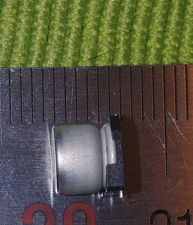

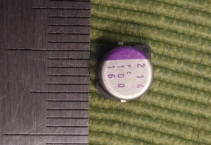

Где же взять-то этот чертов panasonic не в промышленных масштабах? М.б. у кого-то есть пара лишних? Или что-то альтернативное можно ставить из мелких?
@vc007 Есть вот такие
Возможно, подойдут. Они хоть и SMD, но ножки прекрасно разгибаются. Правда, неясно как в СПБ переслать - сама пересылка из Москвы обойдётся в три раза дороже конденсаторов

Спасибо, Вячеслав. Важно было понять - что можно поставить в принципе. Найдем и в Питере подобные.
