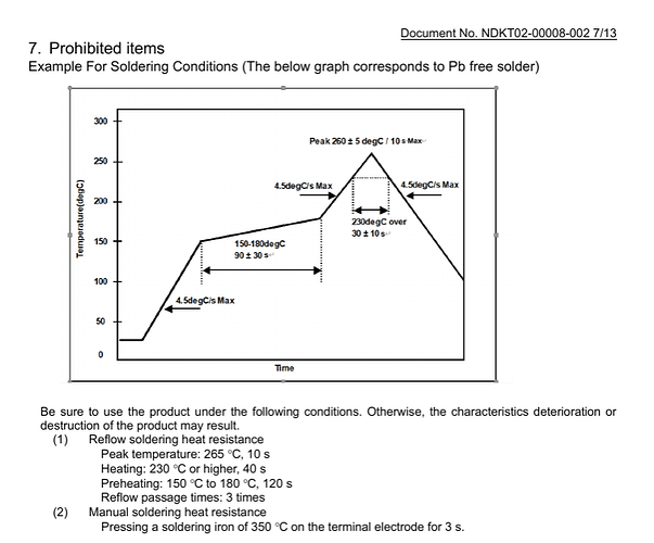

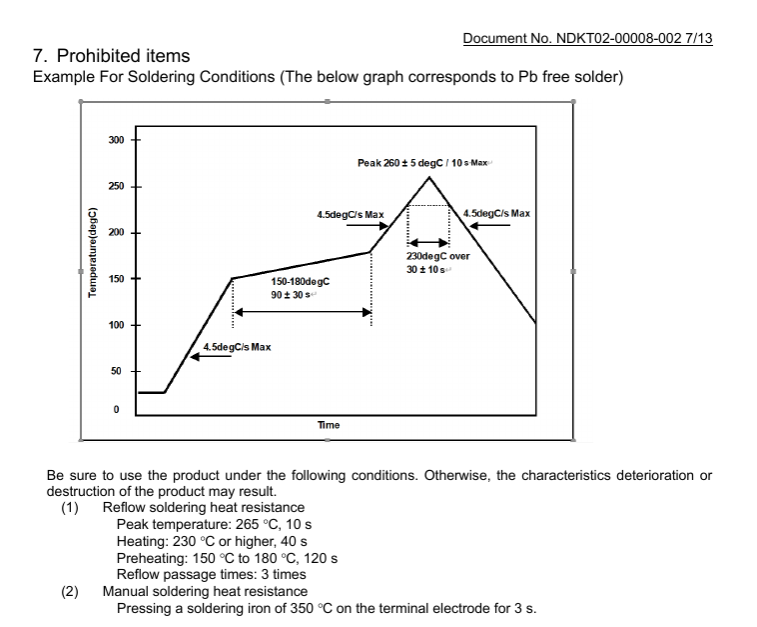

Подскажите каким припоем вы паяете клоки? (почитал даташит и что то меня чуть чуть пугает их стойкость к температуре)

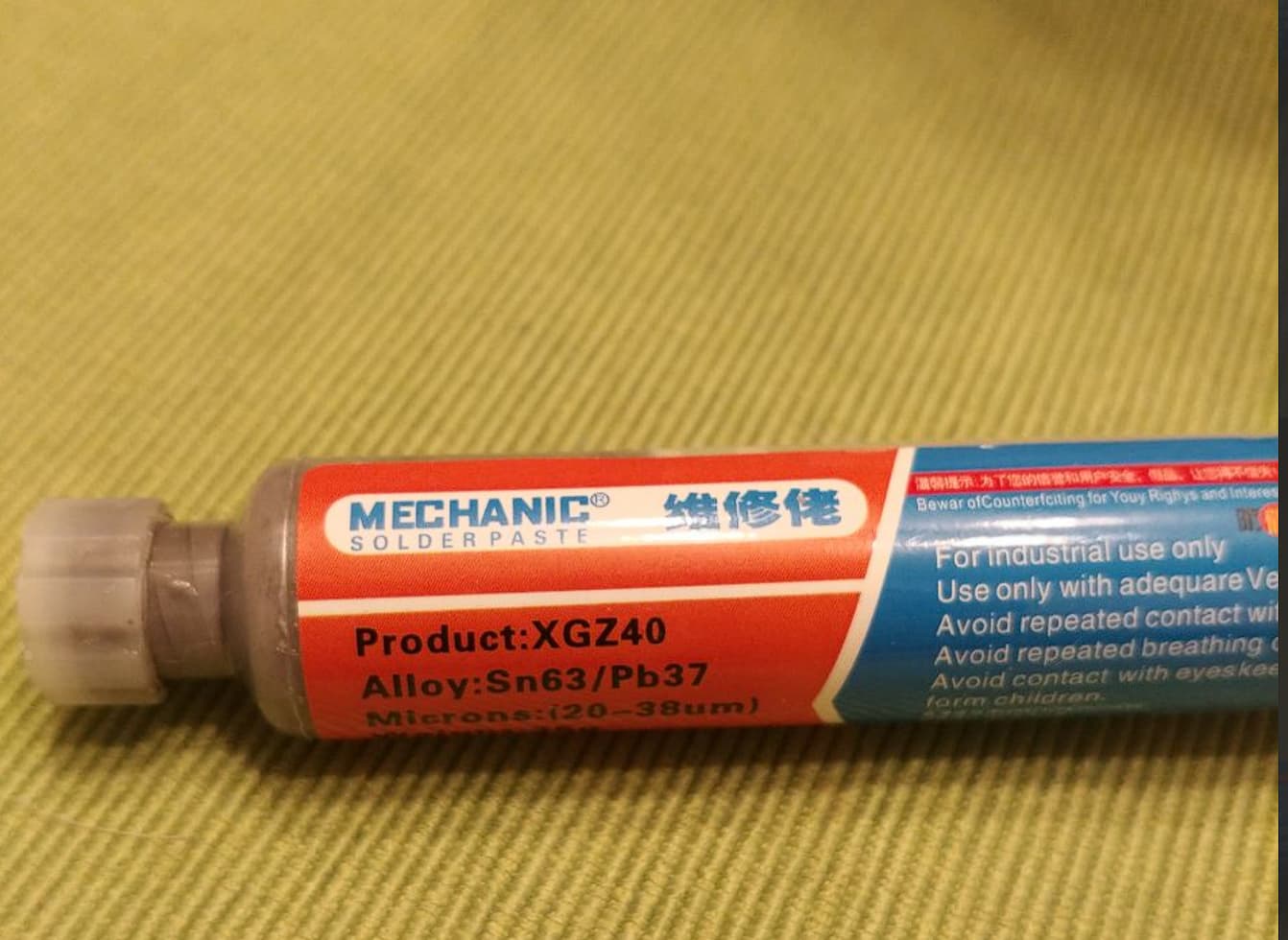

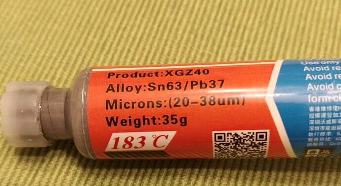

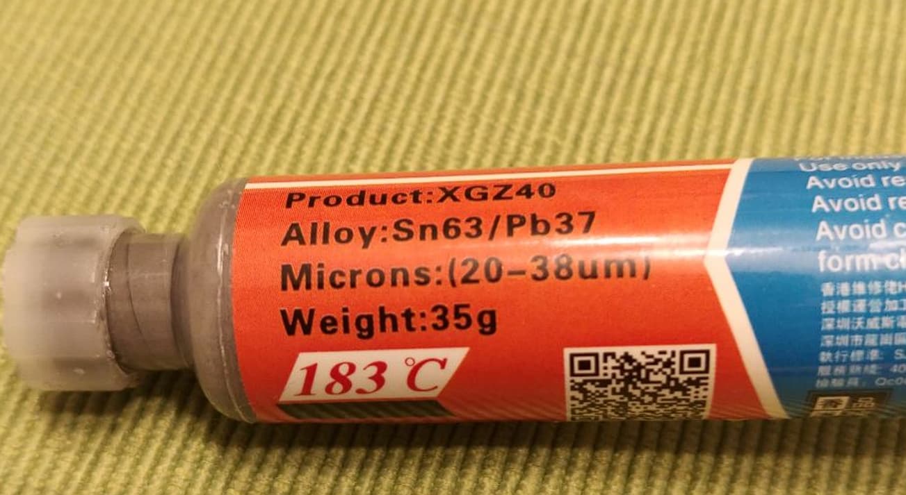

Вот такой пастой пользуюсь
