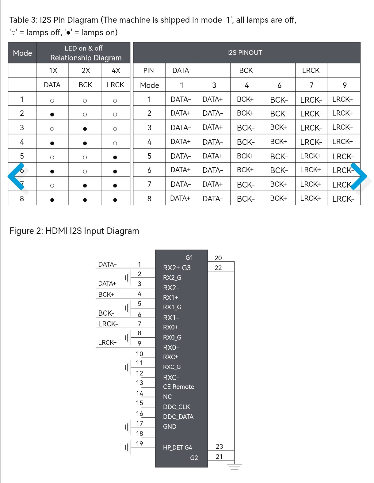

А там какой формат распиновки HDMI?

Там HDMI, про остальное не знаю, надо выяснять.
А это в мануалах написано?
Что-то да, а что-то нет - тип распиновки HDMI скорее всего, да.

В мануале нашёл это.

Это enyo 15th. У него в мануале, я в целом протденафрипс вопрос задал у соседей. А если нужен этот мастер клок то что? У лисы же его нет как я понимаю?
По схеме на картинке он не нужен. С вероятностью будет работать с китайской платой за 1000 рублей, пристегнутой к Лакфоксу

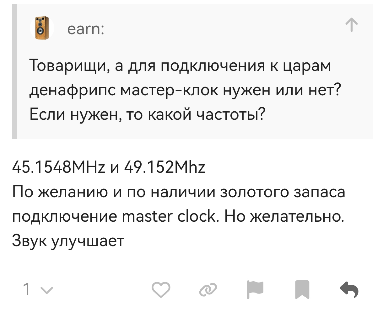

Вот что говорят.
Непонятно, про что говорят.
HDMI нигде не упоминается.
Из двух указанных номиналов генераторов первый вы никогда не найдете)

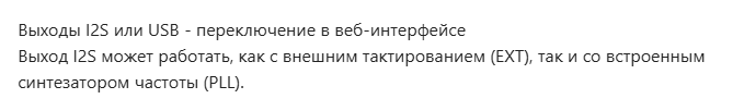

Почему-то про выход говорят…
При этом в мануале (вы публиковали картинку) мастер-клока НЕТ среди сигналов, передаваемых по HDMI.
Почему? Разве это не стандартная частота? Или нужен ещё чем-то особенный?
Я тем-более в этом ничего не понимаю.. :woman_shrugging:
Нестандартная))
Стандартная 45.1584
Сорри, глаз замылился. Но я печенкой чувствую, что это опечатка на скриншоте.

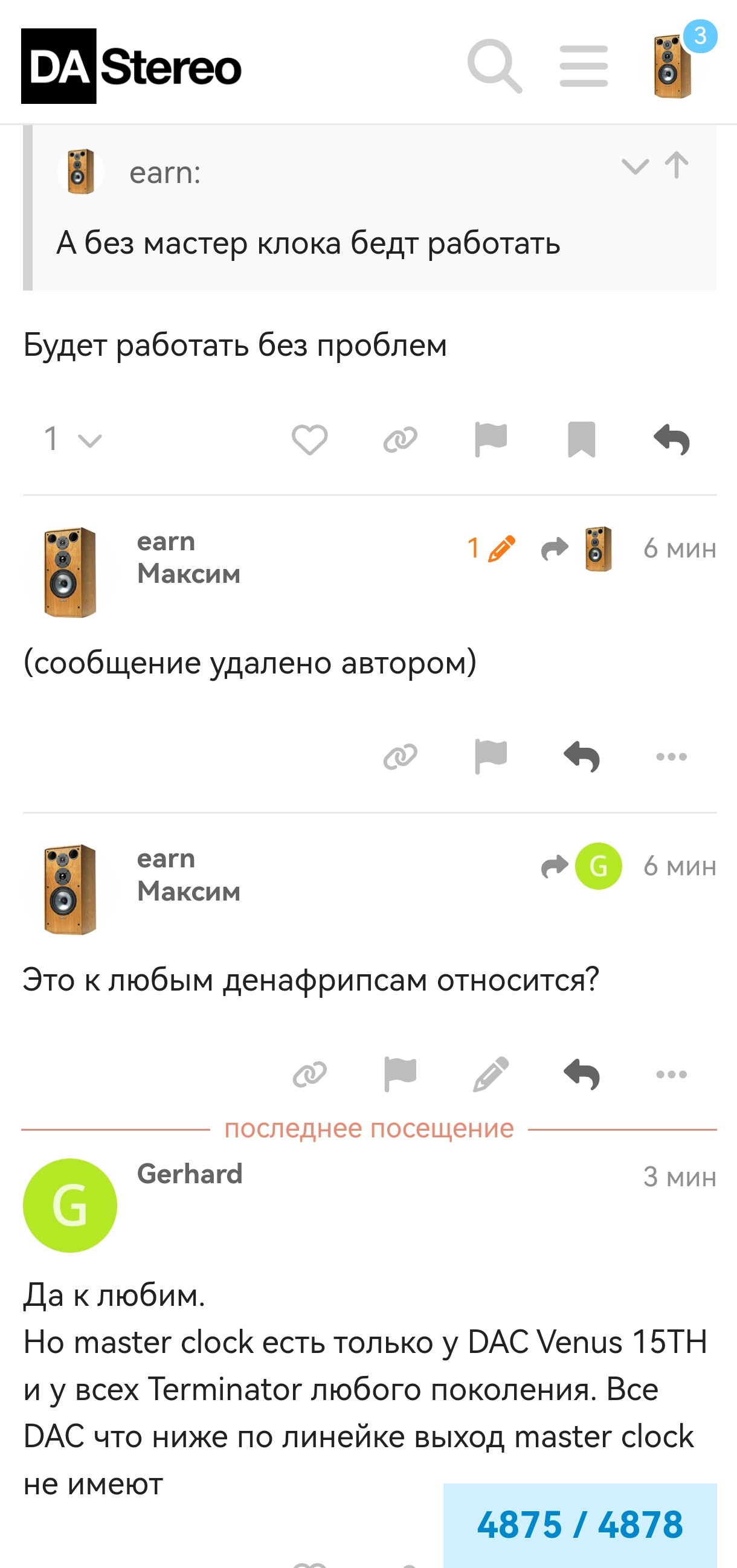

Я вам проинтерпретирую эти ответы.
Вы спросили не указав, что вопрос касается HDMI входа I2S. Вас не поняли и смешали в кучу внешние клоки (без которого будет работать, но с ним лучше )и мастер-клок 1024FS - правда куда его подразумевали прикладывать - непонятно.
