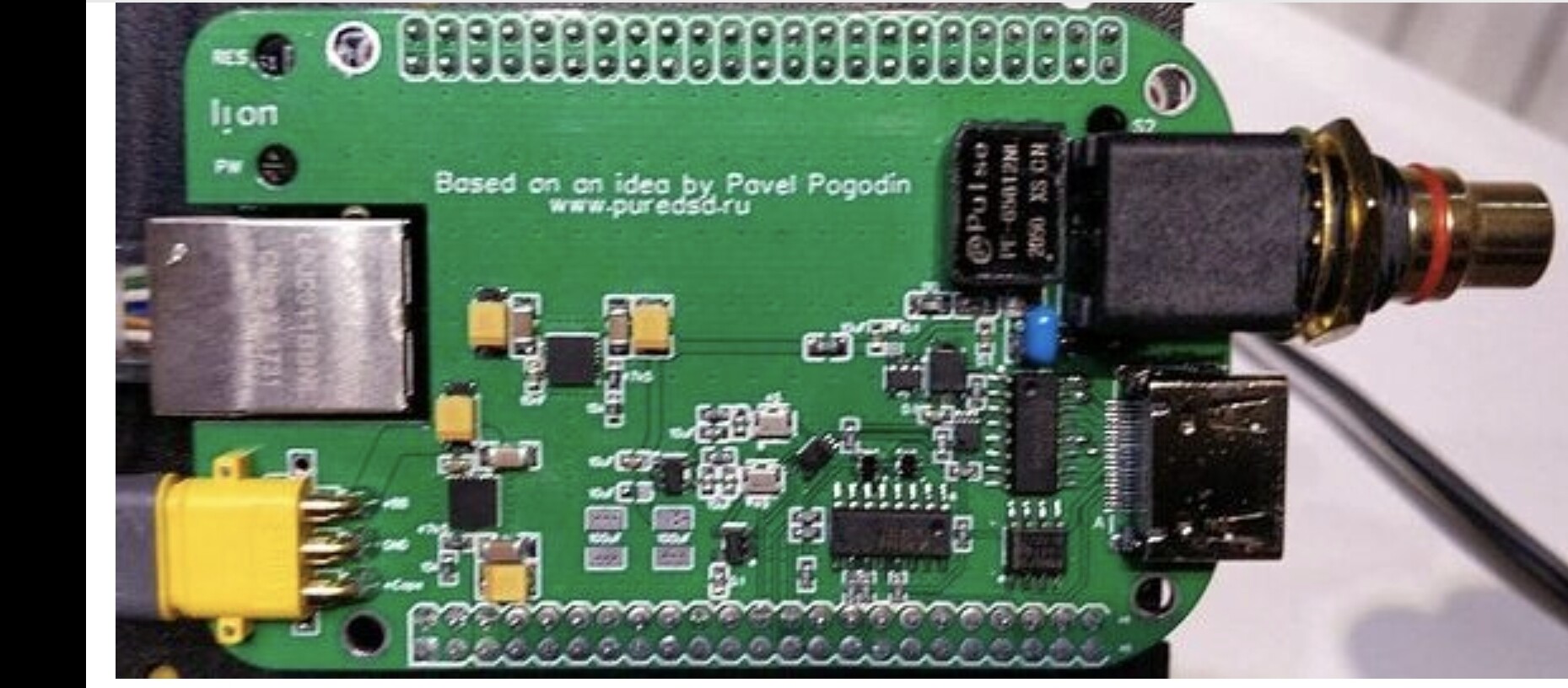

А ведь был у Льва @Lev_Fishmann биглеплащ с HDMI. Поставить его на BBFox и бинго))
Или мне приснилось?..
Камрады, устройство должно быть user-friendly. В этом смысле, Ultra c набором всевозможных и легкодоступных шляп, куда лучше подходит
У Льва точно есть платка LVDS, которая сразу в HDMI втыкается :slight_smile:
Она под Аманеру вроде.
Он к ней MAX поперек прицеплял, где то в темах есть фото даже
очень нужна… MAX с платой LHY I2S-LVDS играет через хороший кабель HDMI в Venus II на уровне Gustard U18
А какое питание на эту плату подаёте?
Не приснилось))
Тему HDMI выхода с Лакфокса Макс можно считать закрытой))
