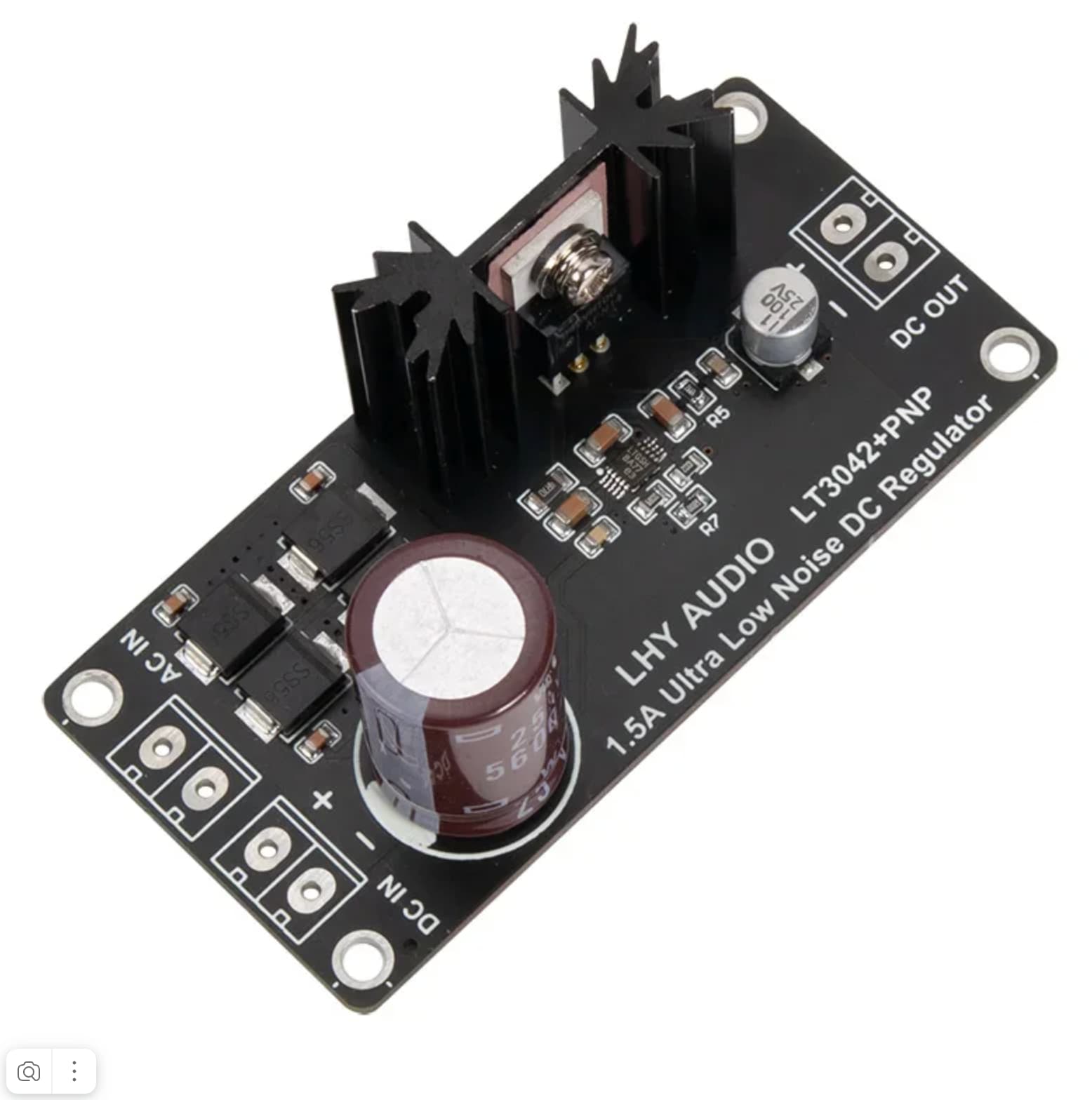

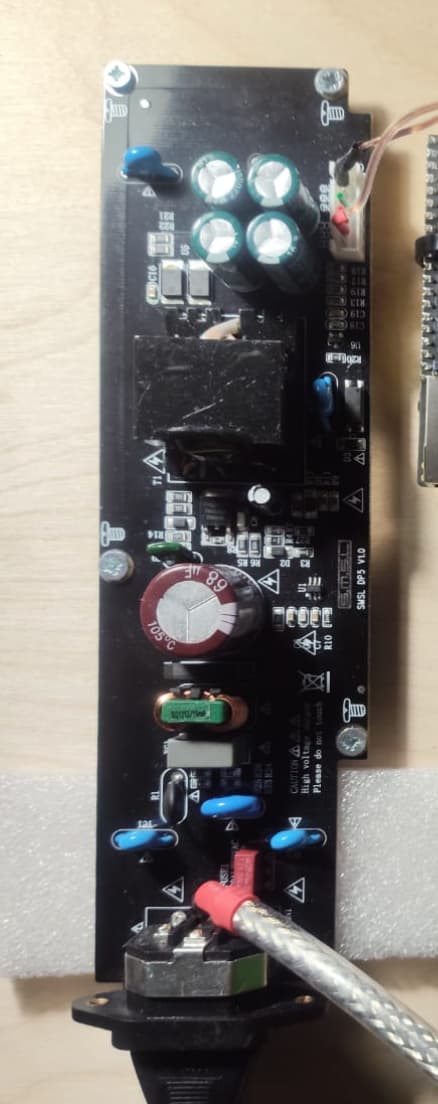

Питание импульсное, вынуто из какого-то устройства, даже и не помню…
пробовали давать на Лиса с него а на плату - отдельно со своего транса + LHY плата такая 5 вольт

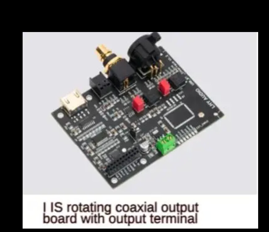

В плис вообще без проблем - почти у всех производителей есть набор “заготовок” из которых можно построить i2s->SPDIF конвертер
У китайцев (и у меня тоже
) есть шикарная плисина - AGRV2KQ32
Дешёвая, достаточно емкая, мелкий корпус 4х4мм и совместимая с Quartus от Intel.
Так давайте сделаем- плата в целом есть- добавить плис для формирования спдиф и в бой. Соглашусь с Львом спдиф сильно бы расширил аудиторию.

ПЛИС - эта штука универсальная для i2s транспортов, если только сигналы i2s и на выходе Spdif
если i2c захотите использовать - то только свои проекты а-ля Pure
Для Лиса и его последователей очень интересный модуль расширения получится… причем, в новых проектах не придется что-то переделывать
вполне может повторить популярность PureBone
а если в ПЛИС есть возможность вывода lvds сигналов - вот и универсальный модуль под множество распиновок
так что, отличная возможность одним ЛиПЛИСом поймать всех зайцев)

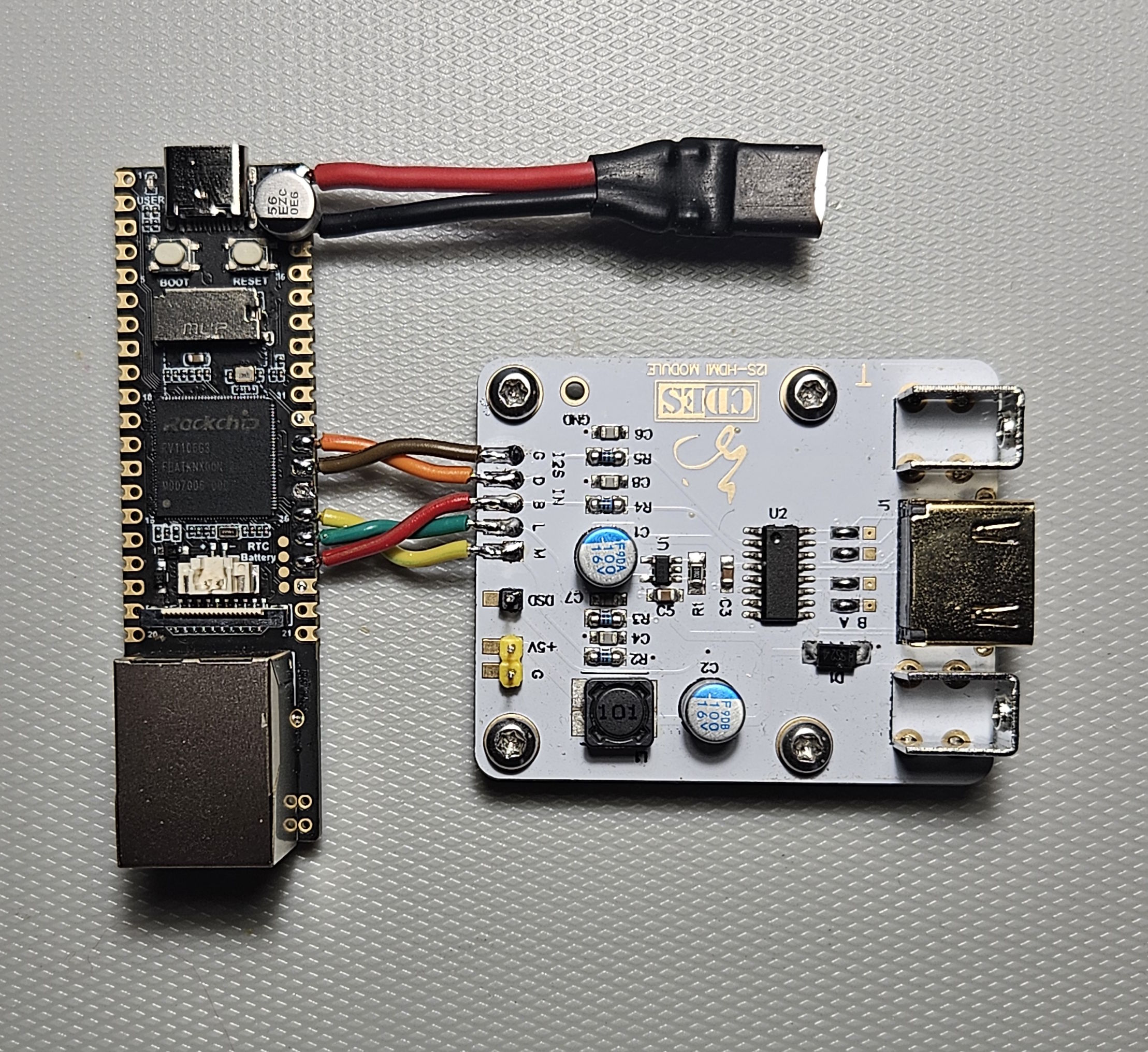

Для чистоты эксперимента таки припаял короткие проводки, питание макса тоже припаял.
Но со стабильностью по прежнему все очень не очень через HDMI интерфейс.
Относительно стабильно работает только на 352.8kHz и 384kHz. Относительно, потому что иногда, пусть и не часто, приходится выключить и включить ЦАП чтобы пошел звук.
Думаю, тему с i2S через HDMI закрою для себя.

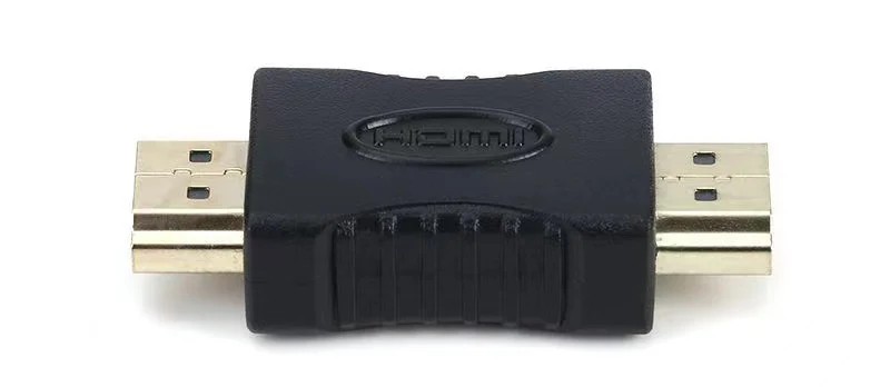

Осталось только вот такую штуку попробовать вместо кабеля ![]()
Если не прокатит, то забью на эту затею.
Питание на трансмиттер подавали тоже, что и на лиса?
Если у вас ЦАП по I2S потребляет мастер-клок, то вы должны знать, что сейчас в прошивке в режиме PLL мастер-клок “сломан” и изменяет частоту в зависимости от частоты дискретизации. Предполагаю, что как только починим мастер-клок, у вас все наладится)) Об этом говорит, как минимум то, что на максимальной частоте все в порядке.
при выводе i2s второй конденсатор надо ставить на 3v3. это крайне обязательно.
Ну значит отпаивать пока не буду ![]()

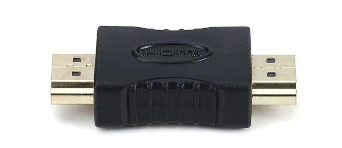

И куплю адаптер папа на папа как на картинке выше.
