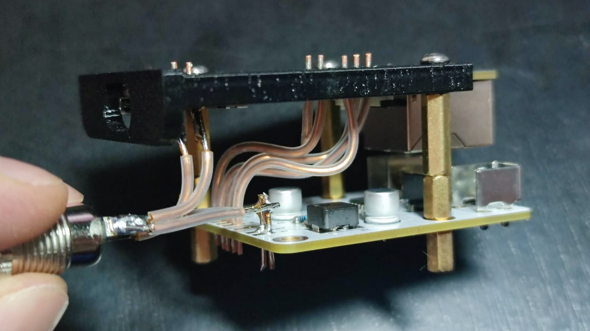

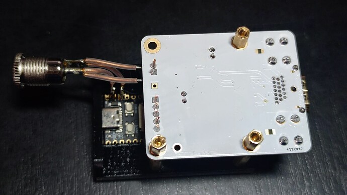

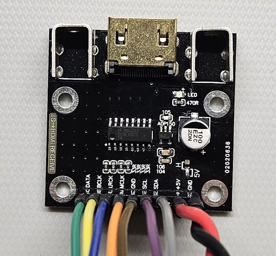

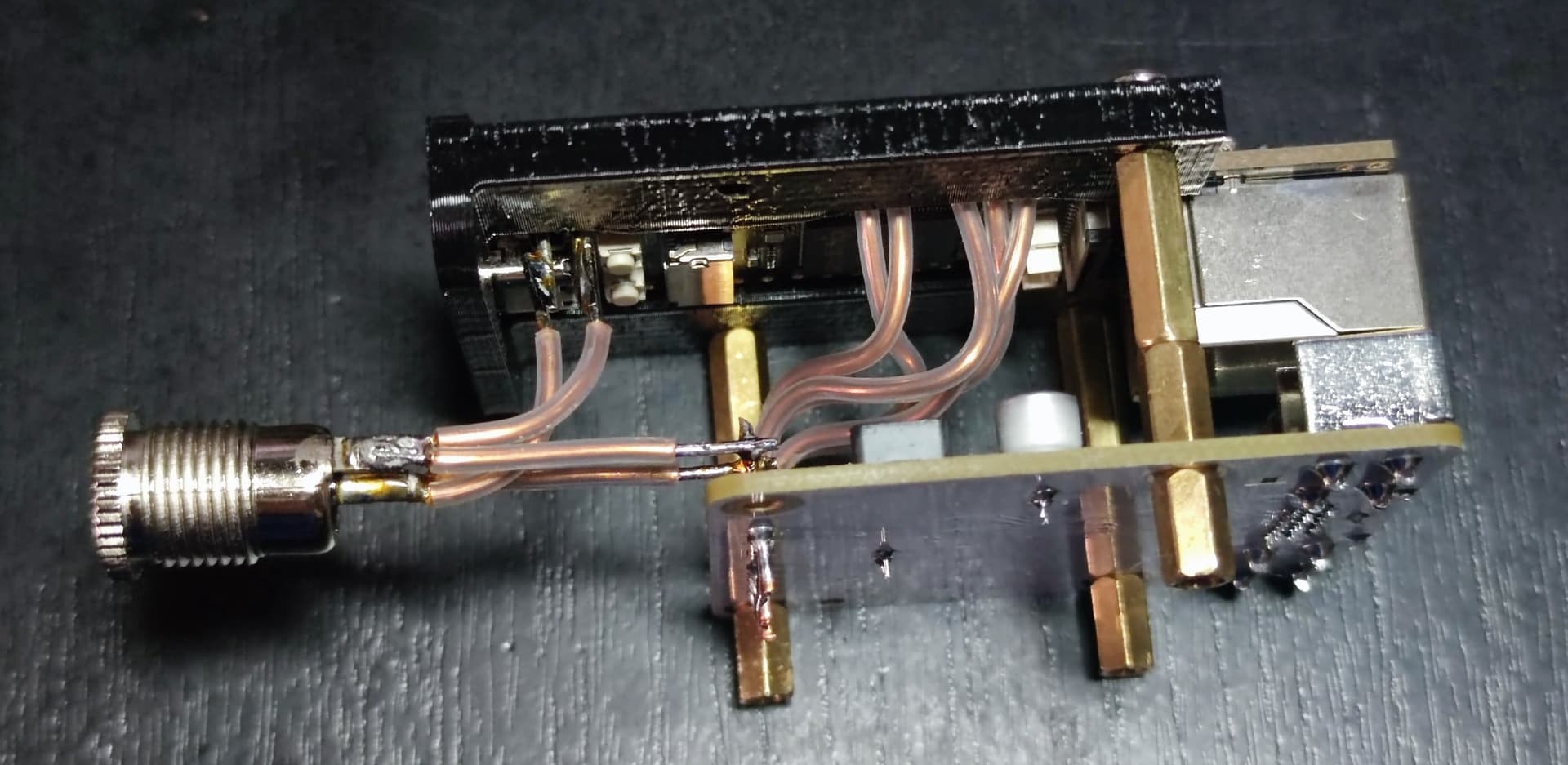

Для чистоты эксперимента припаял и туда.
С емкостью таже история.

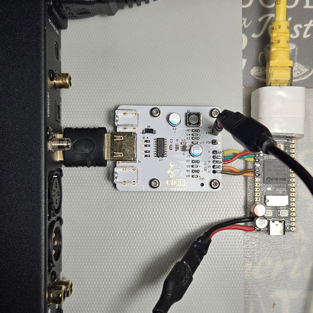

Заморочка скорее в реализации моего цапа. Никак не хочет по простому дружить с Лисом через i2S/HDMI :slight_smile:

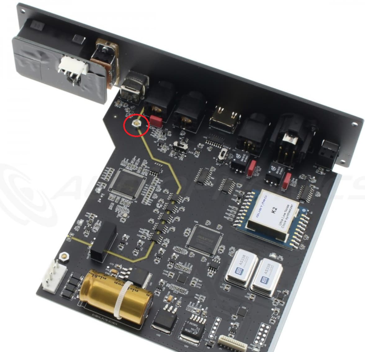

вот отличный пример, куда поселить Лису
Gustard u18
и клоки и все выходы
ПЛИС от Красной Шапочки
гайка отлично смотрится на гальваноразвязке
кто знает, зачем синтезатор частоты там нужен? - я узнал) это 10MHz in\out плюшка

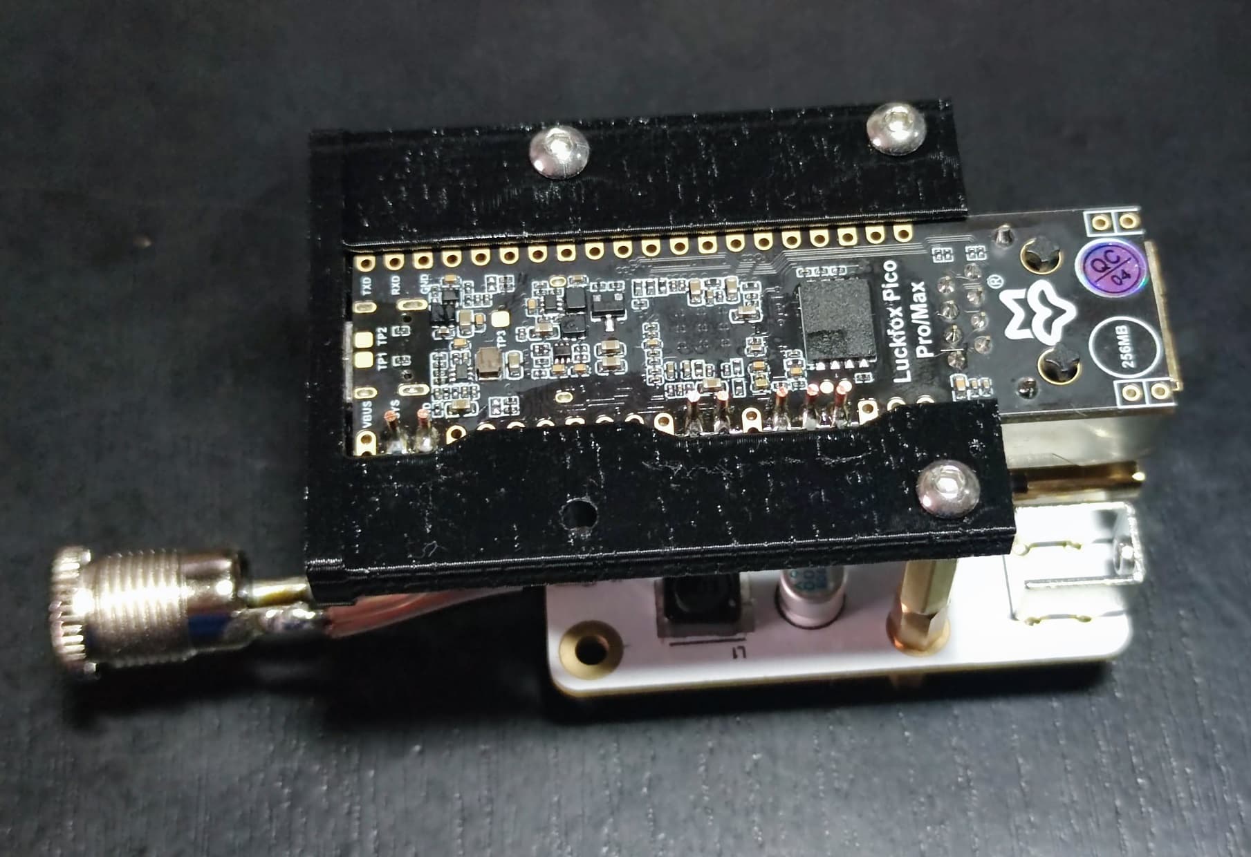

я все больше склоняюсь к тому, что Лис - это встраиваемое решение

Если кому то нужны i2s-HDMI платки в Екб, обращайтесь :slight_smile:

Да DO400 никак не хочет дружить в Лисами по i2S.
Он периодически воспроизводит все, но в любой момент может прерваться. Стабильно работает только 352.8 и 384, но отображает на дисплее частоту других сигналов корректно даже без звука.
Без мастер-клока звук отсутствует полностью.

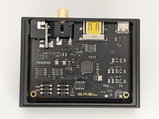

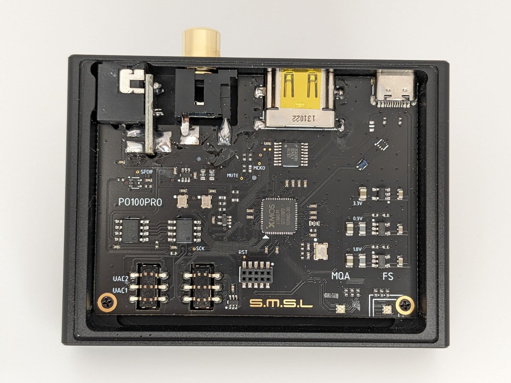

В их собственном USB-i2S конвертере PO 100 PRO с HDMI интерфейсом тоже задействован мастер-клок.

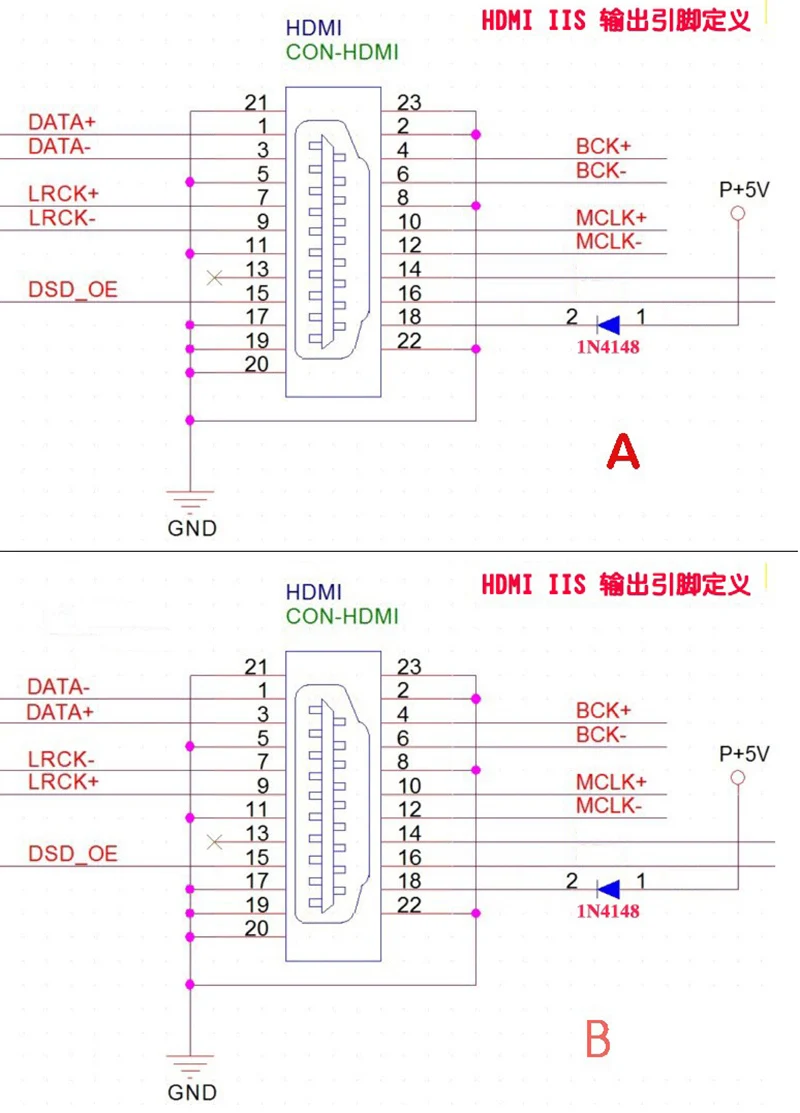

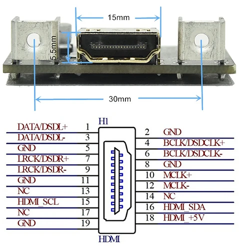

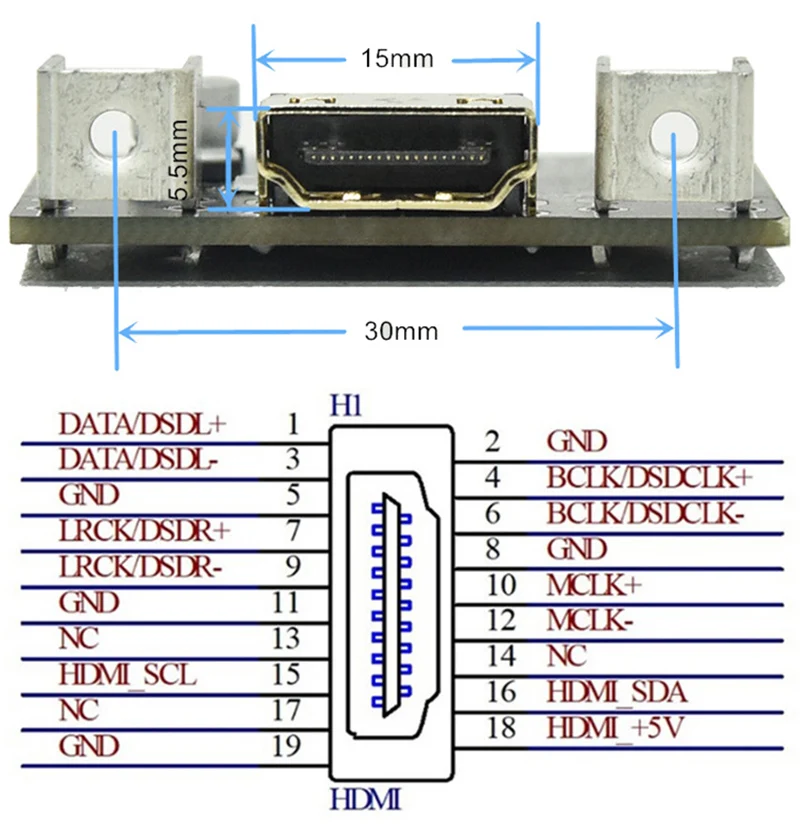

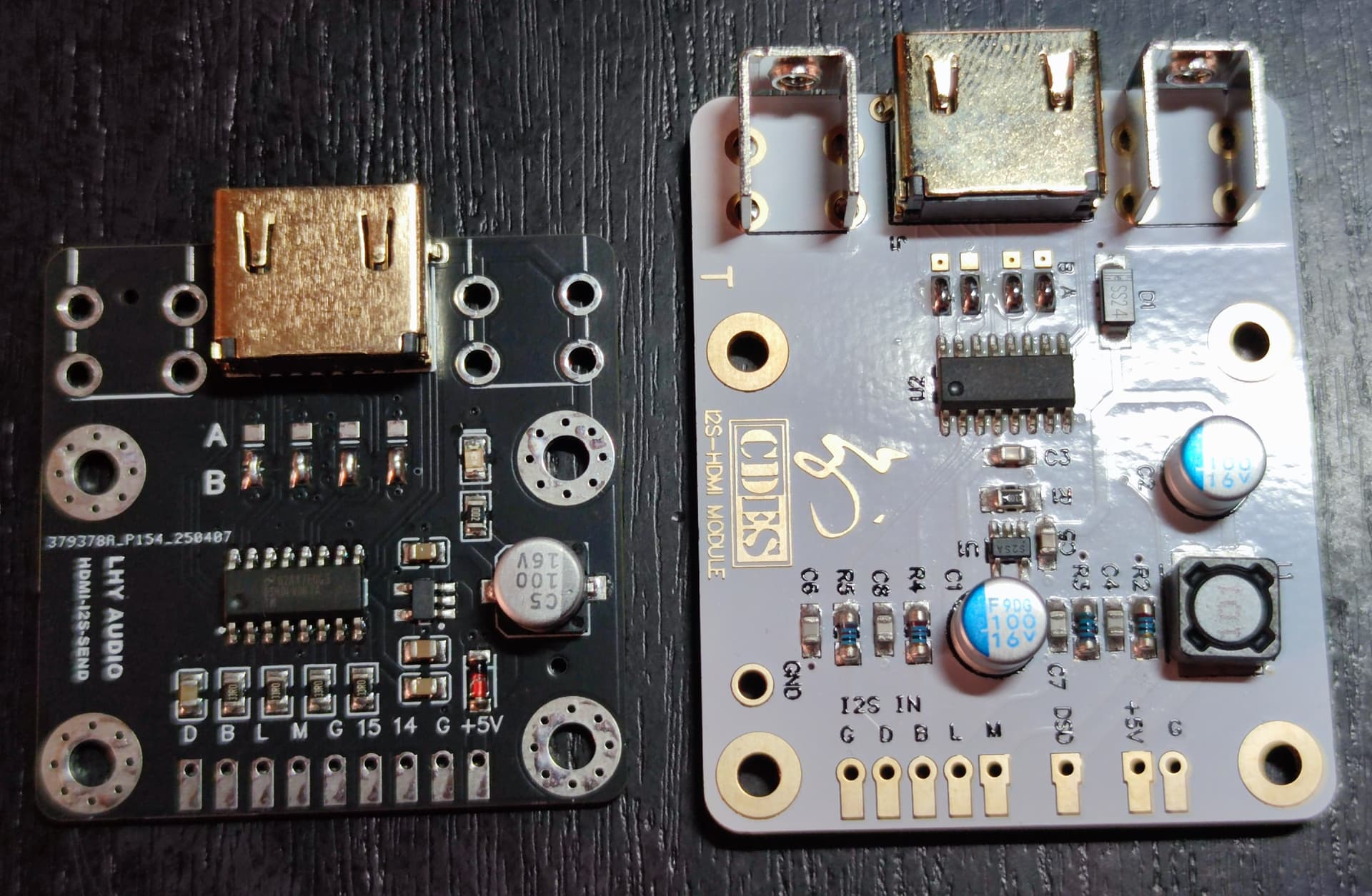

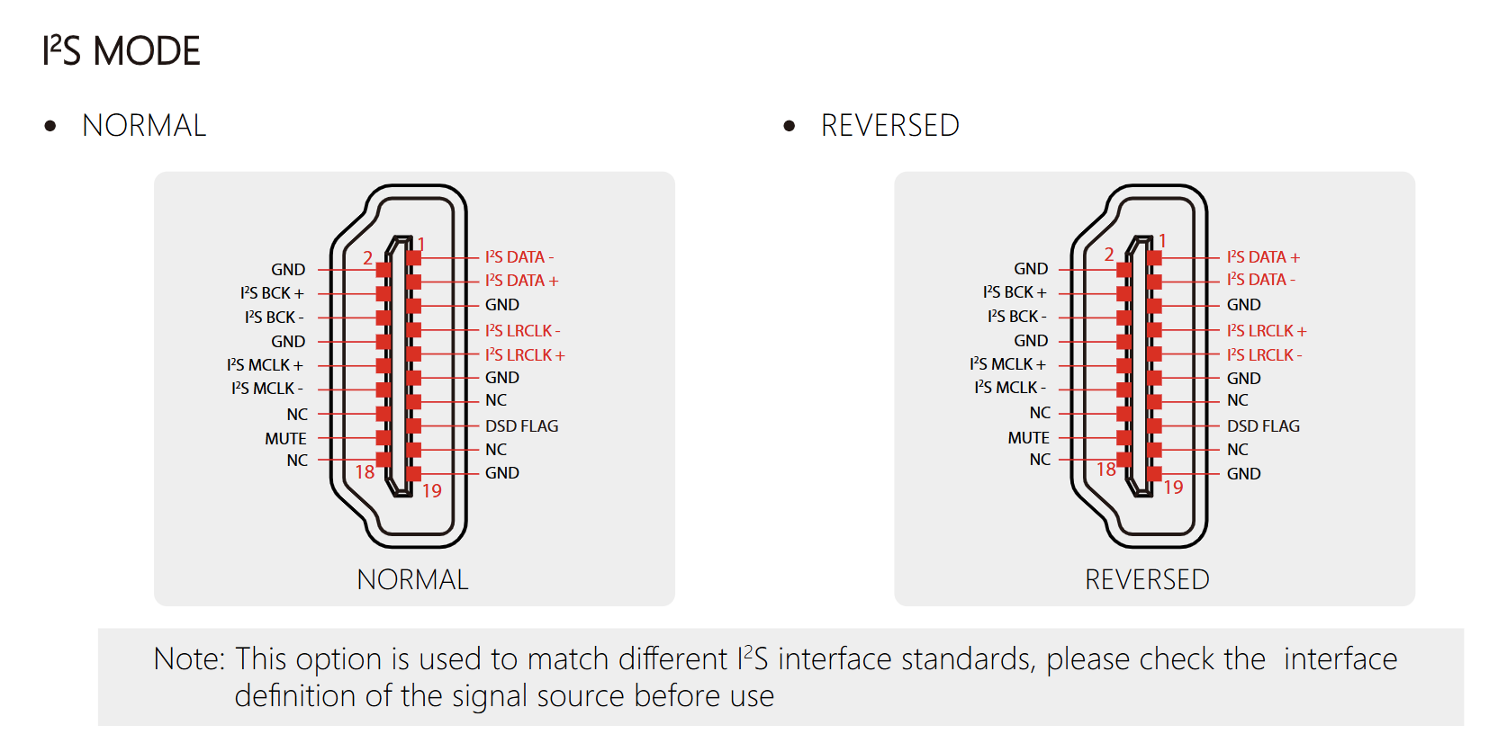

А там точно распиновка под “А”?
Вариант A на белой плате конвертера i2S-HDMI соответствует варианту REVERSED на входе ЦАПА (переключается в меню).
У черных платок с али только вариант A. Есть и такая у меня тоже.

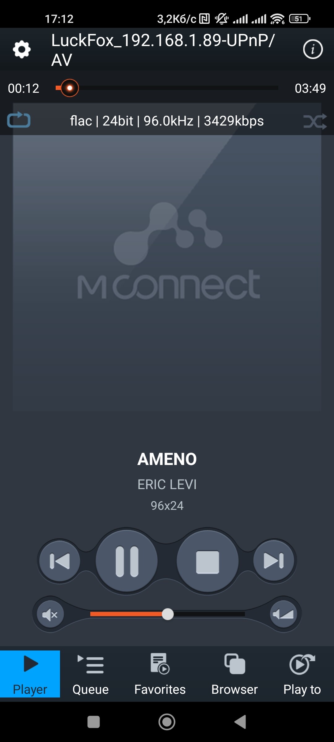

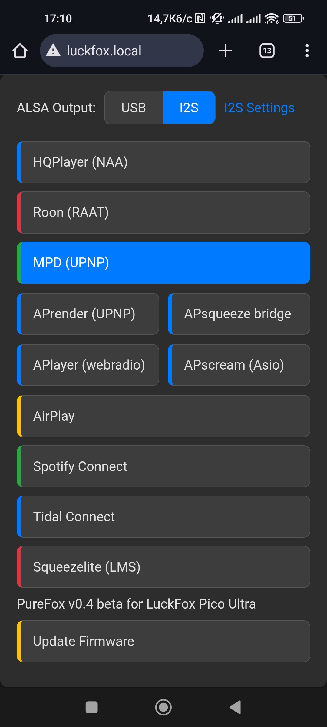

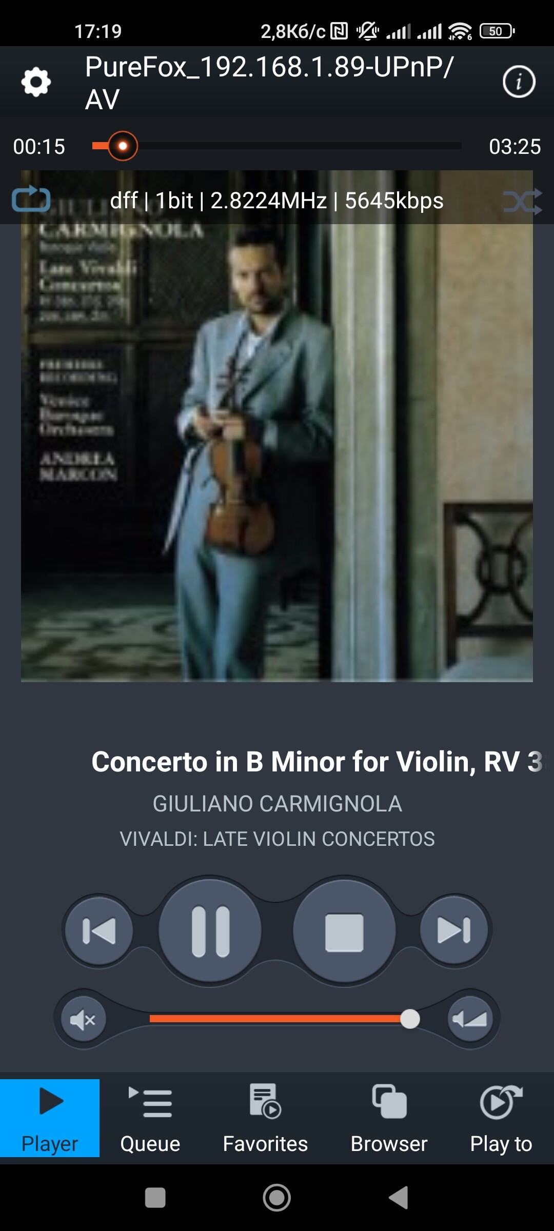

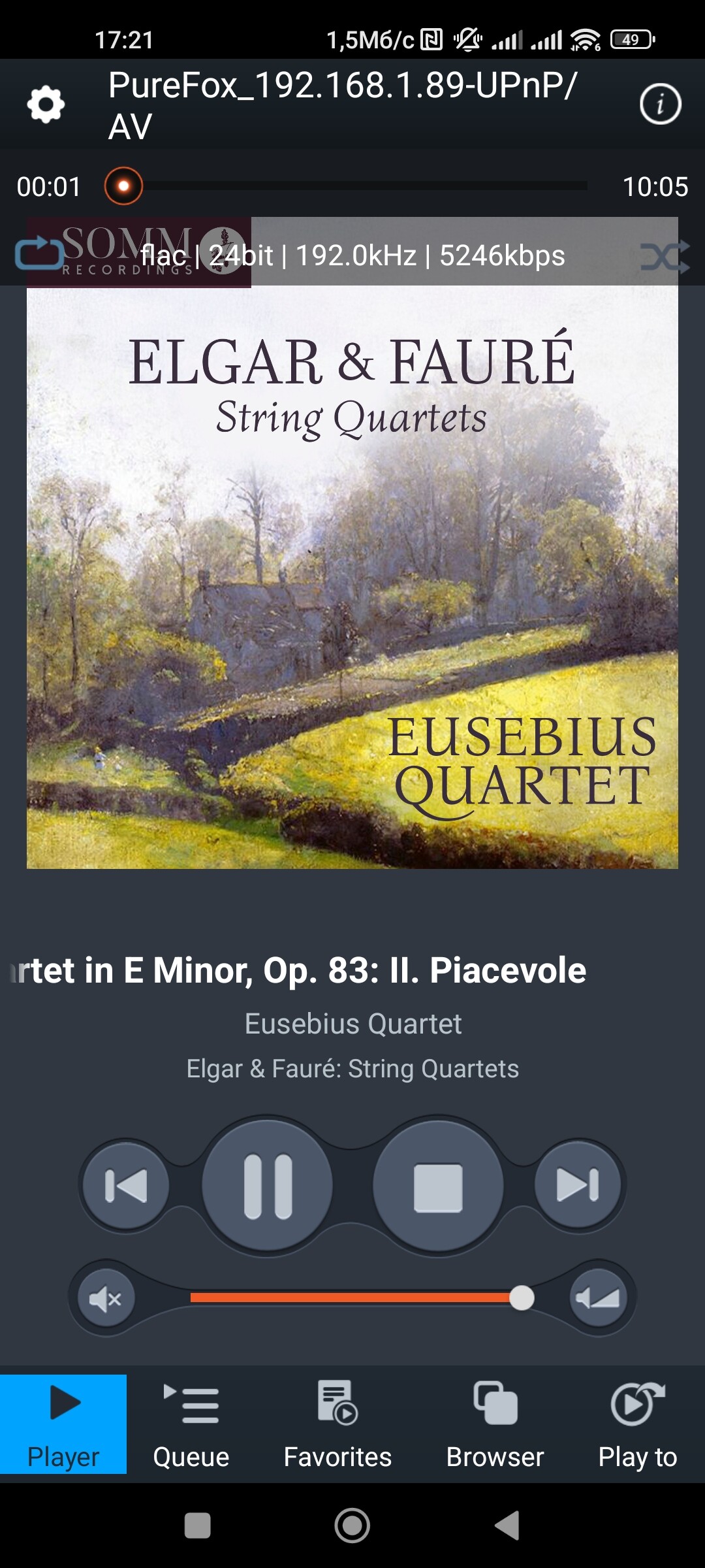

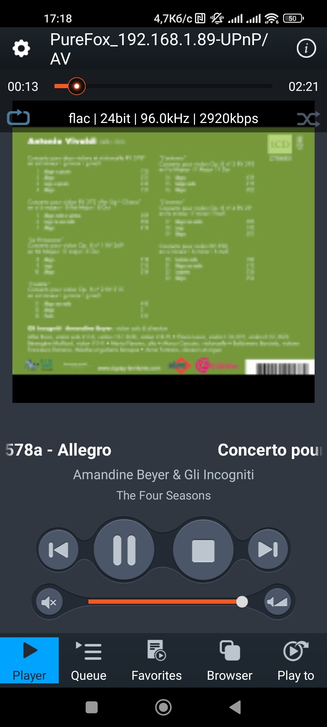

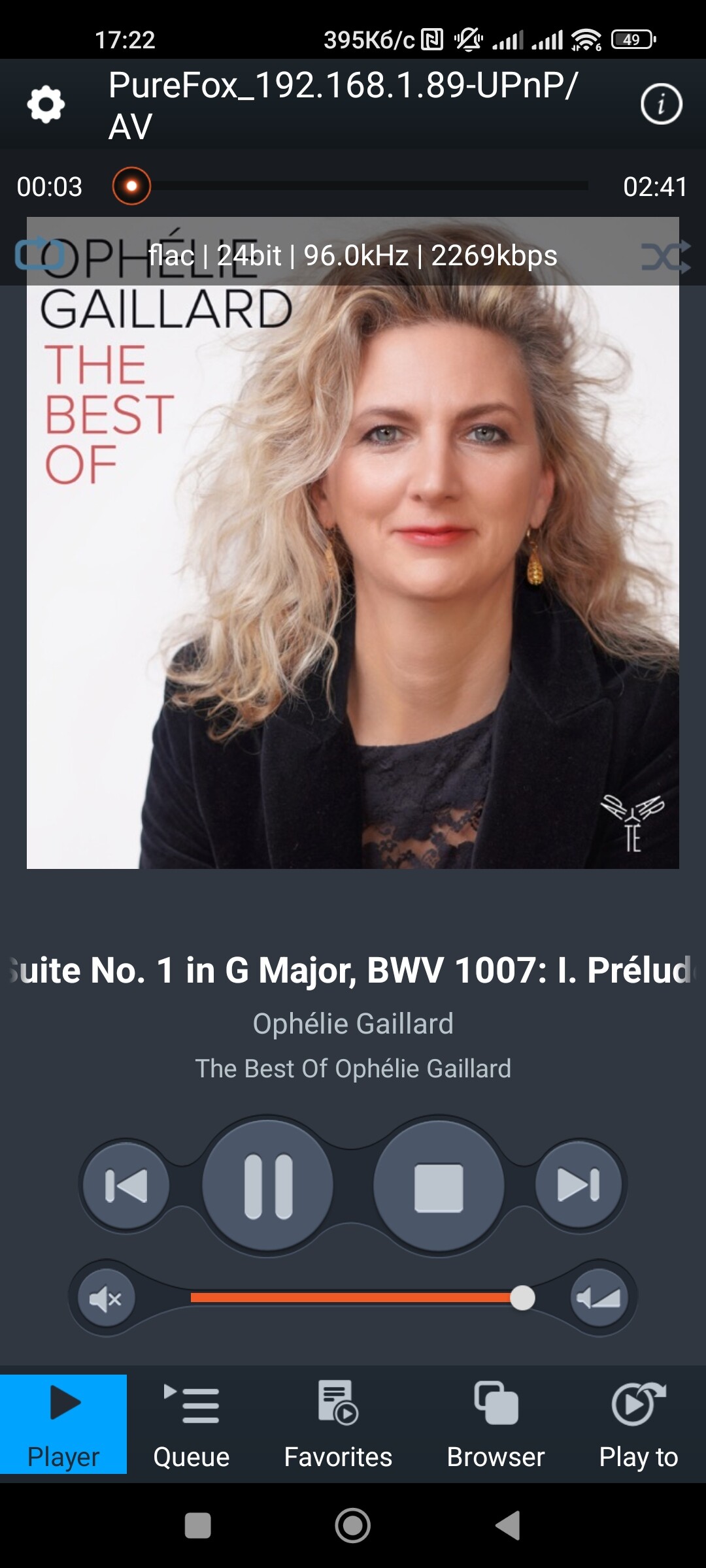

Сейчас на прошивке 0.4 - с проблемами на 16/44.1 … Вот слушаю 24/96 - поет
Обновил - работает
