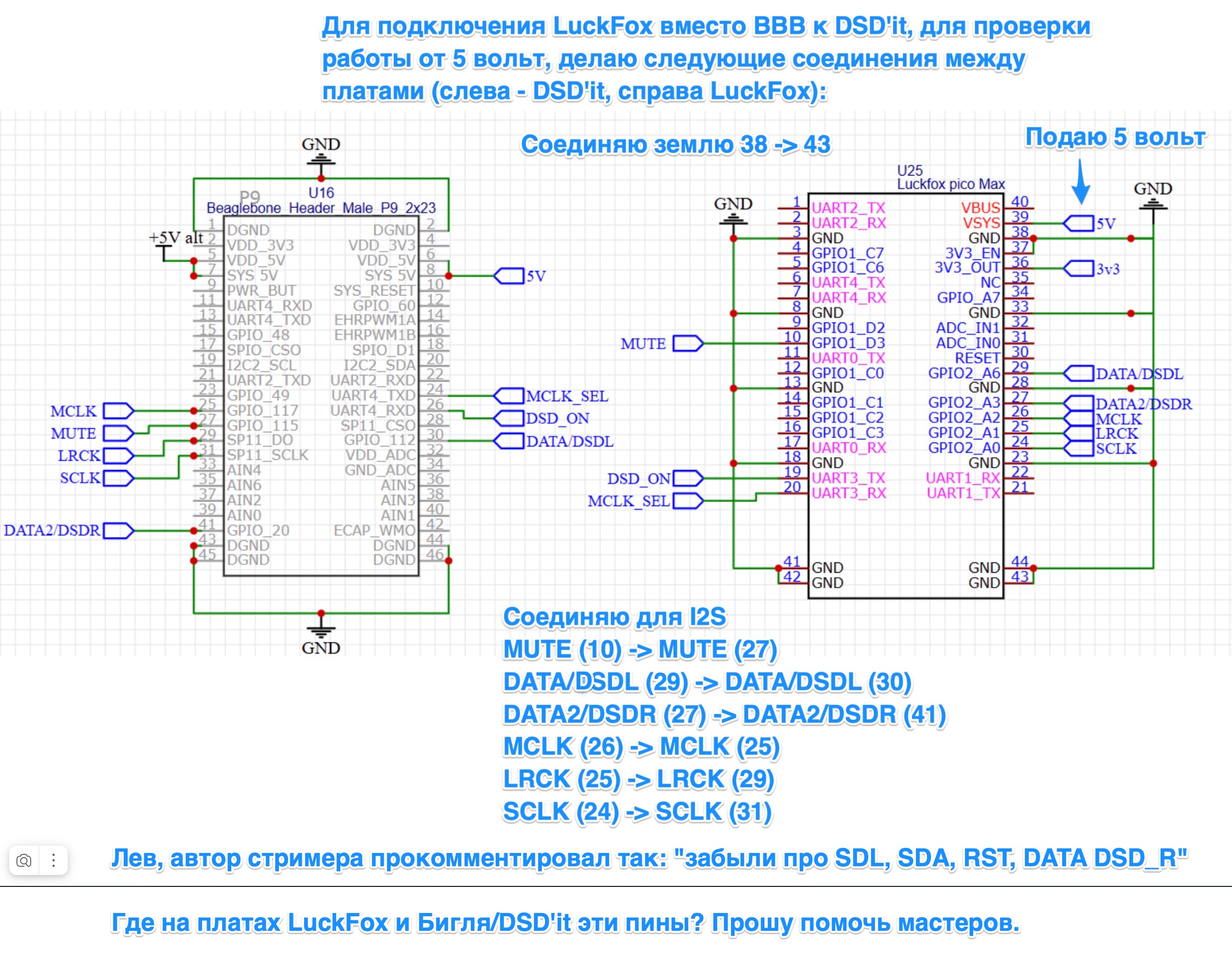

Прошу опытных мастеров помощи. Все-таки решил попробовать установить Лиса в стример DSC2+DSD’it @Lev_Fishmann Льва пока на проводках и с простым питанием 5 вольт и I2S.
Появились вопросы - см. раисунок.

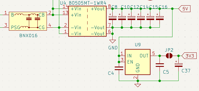

В вашем проекте используются DС-DС Mornsun B0505MT-1WR4 с батареей емкостей на выходе.
Ничего не нашел конкретно о допустимой емкости на выходе этого преобразователя, в даташите кроме предупреждения о том, что не стоит увлекаться большими емкостями ничего нет, в отличие от их AC-DC модулей, где четко указаны предельные значения.
Думаю попробовать тоже с Лисами, только трухольный аналог B0505S-1WR3
Там у вас какая емкость набрана на выходе? Не серкет? :slight_smile:

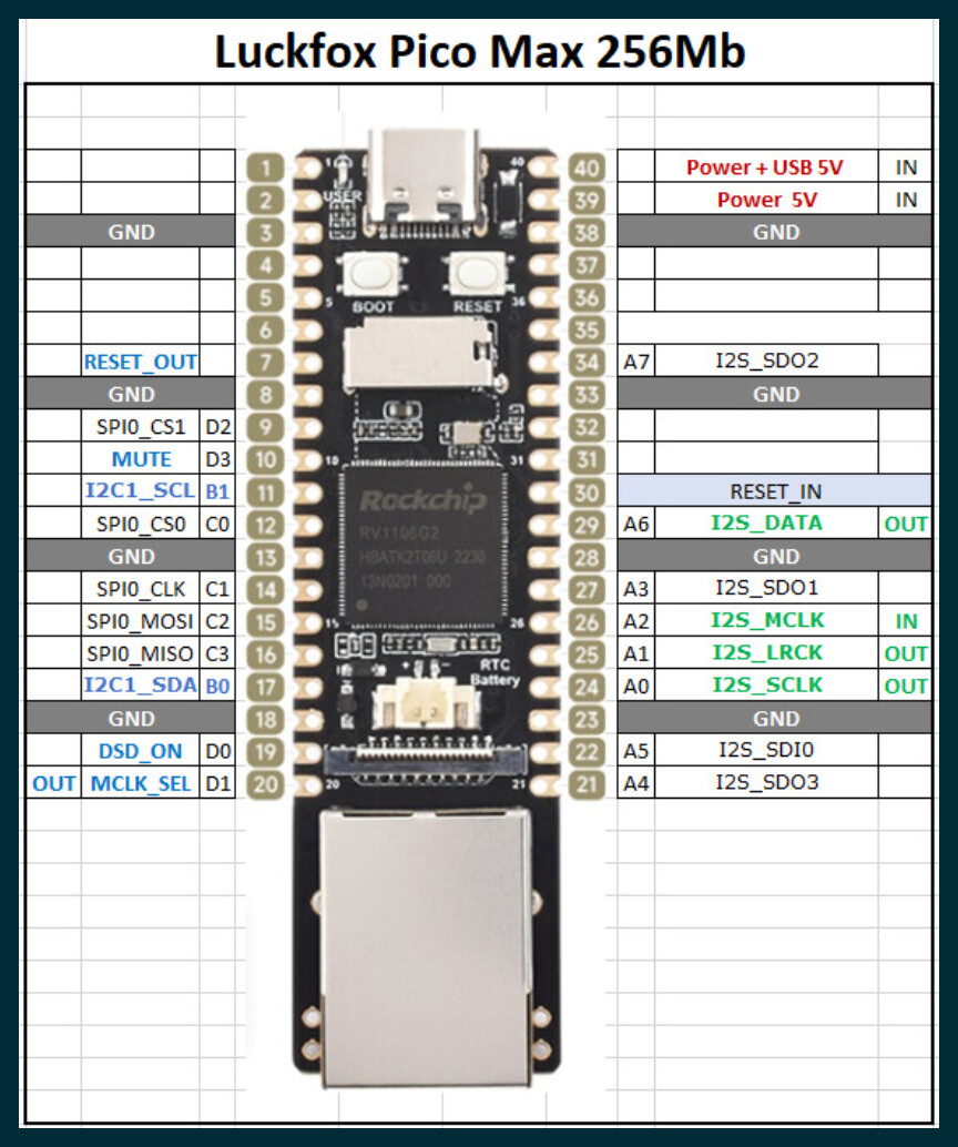

Спасибо, для Лиса раглядел в шапке из перечисленного:
SDA (17), а где соответствие на Бигле?
Не нашел на картинке в шапке, хоть убейте ни SDL, ни RST, ни DATA DSD_R
Пож., ткните пальцем - где?
