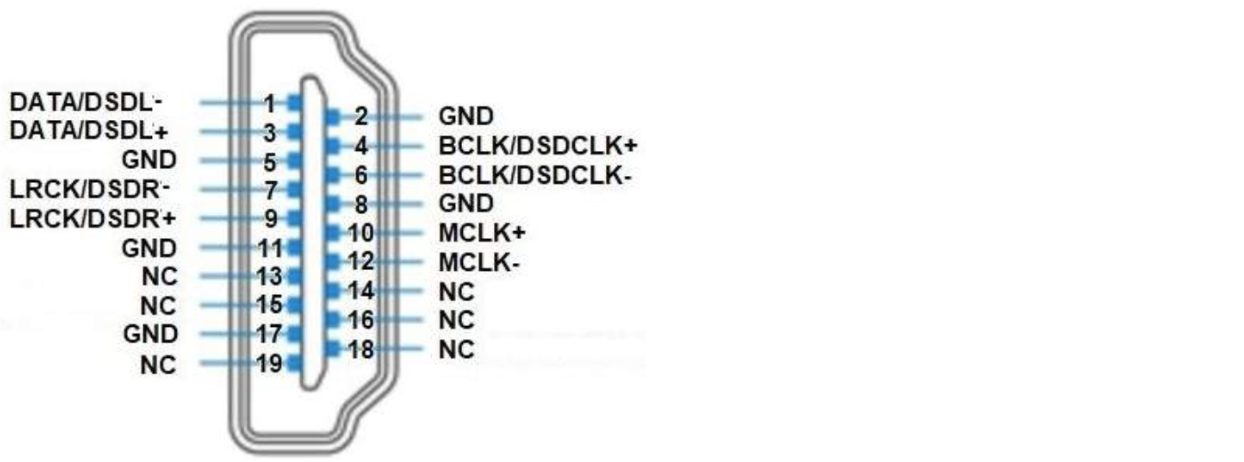

Да, спасибо, Виктор, рассмотрел где на Бигле/DSD’it: SDL (17), RST(16), DATA_DSDR(30), а где соответствие на Лисенке?
Дык вот же!

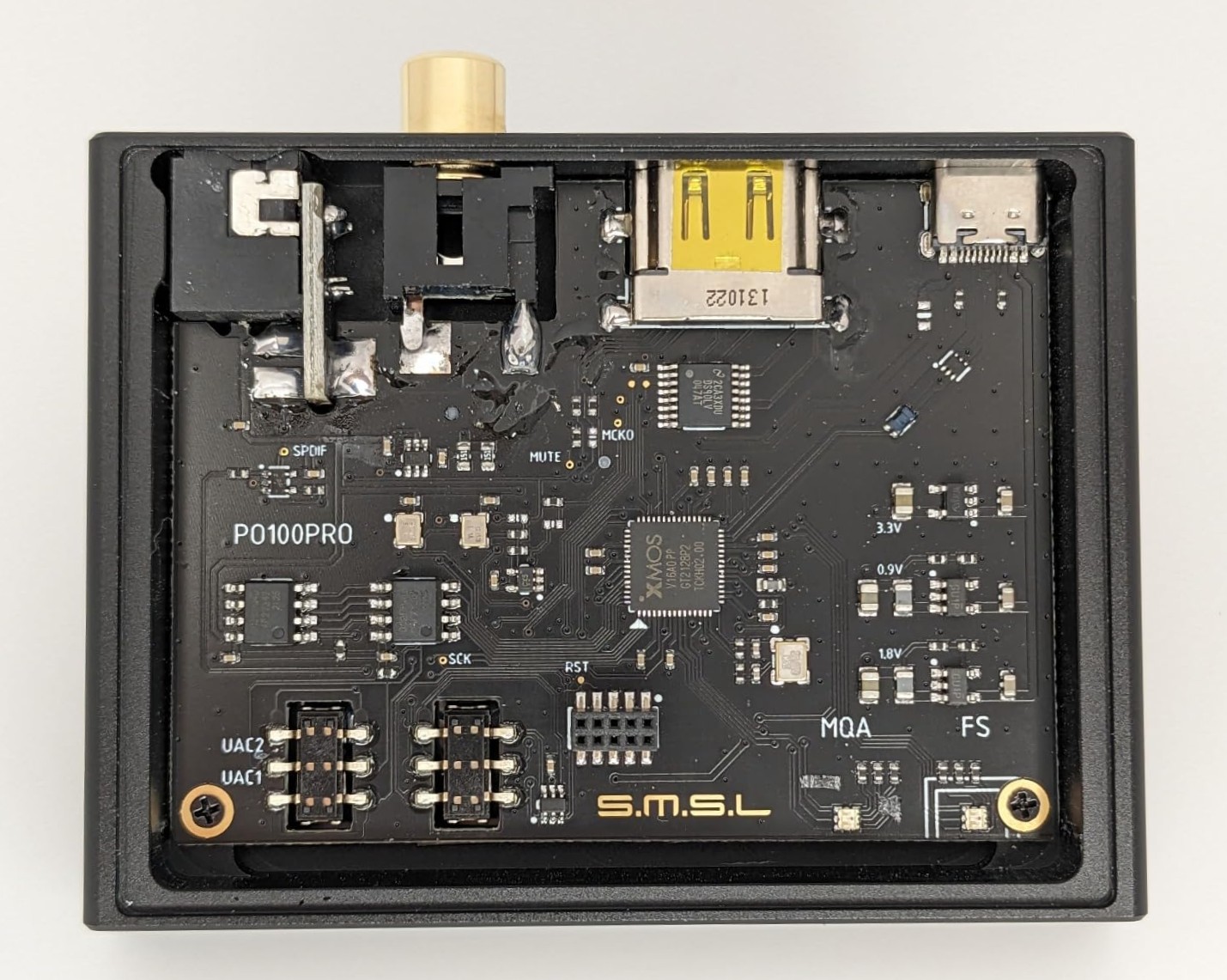

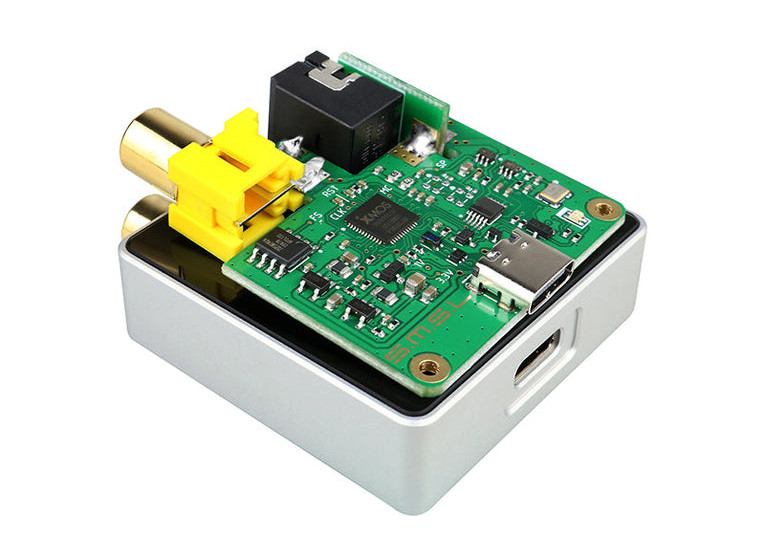

Приехал сегодня ко мне интерфейс SMSL PO100 PRO. По сути купил ради проверки работоспособности интерфейса i2S через HDMI в цапе SMSL DO400.
И эта штука работает как встроенный, без каких либо заморочек с 1.5 м HDMI кабелем без имени.
То есть, интерфейс в цапе абсолютно рабочий.
А лисы с интерфейсными платками стабильно ну ни как не хотят работать…

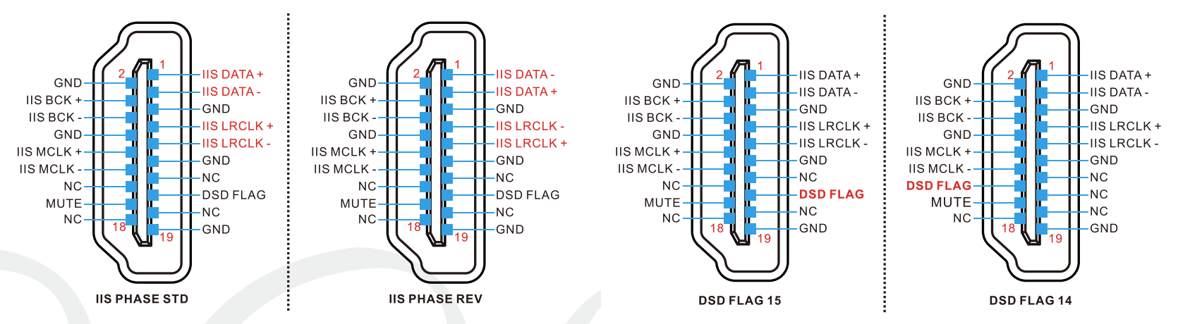

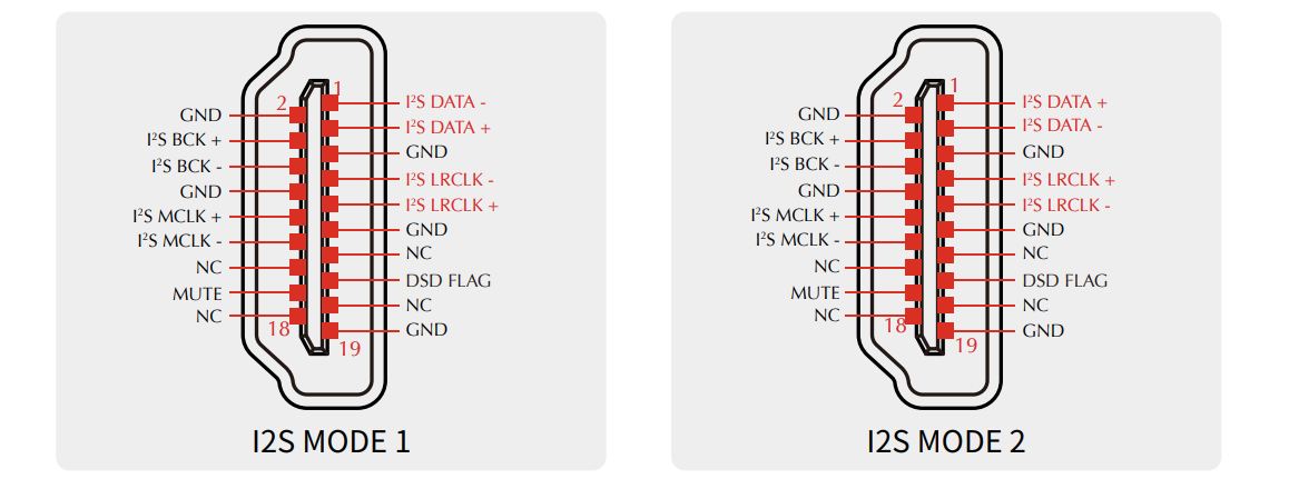

В Smsl-po100 spdif совсем не опционный, а главный вывод, но всё равно зажали трансик поставить. Просто экономят на бюджетной линейке (тут ещё и клоки забыли поставить, хотя места под них разведены на плате)

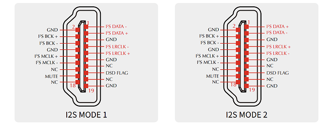

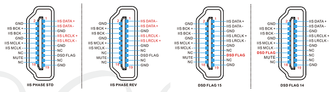

По поводу этого PO100PRO видел только одно упоминание что с Topping D70 и D90 он не совместим по MUTE и народ его заклеивал или ломал контакт HDMI разъема кабеля чтобы работало :slight_smile:
Но в моем случае это вроде как не влияет никак. Хотя надо посмотреть как mute работает.
SMSL
TOPPING
И глянул у Audio-GD, их изделия не используют Mute через HDMI вообще и даже DSD on нет.
Audio-GD

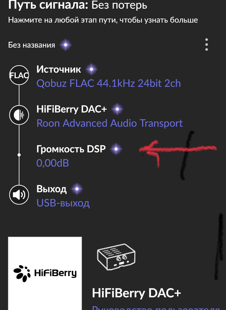

Кто подскажет откуда громкость DSP появилась ?
Так это ж не про аппаратное обеспечение же :slight_smile:
Павел же вроде писал, что забыл вернуть в прошивку поддержку DSD.
В этой Roon Ready либо DSD, либо регулировка громкости средствами DSP Roon.
В Roon Bridge есть все сразу, но мимо Лис, у них аппаратное часть не тянет.
Чтоб dsd было 5.4 версию надо опять поставить получается , не понимаю Каму нужна регулировка громкости :thinking:
На сколько я понял, Павел свое что то тестил и просто забыл вернуть, когда собирал 0.5.5.
Поправит в след раз как будет возможность.
Случайно обнаружил в руне путь сигнала с dsp матюгался сильно очень потом , все настройки перетрёс не могу убрать и все тут !
