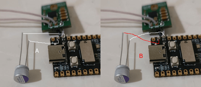

Случилось страшное. Время глупых вопросов. Как предполагаю, кондер надо паять на пины? Подскажите пожалуйста - А или В верно?
Если у вас тпс- то не надо паять кондер, припаяйте супер близко тпс просто
Понял. TPS7A4700-78XXG у меня. Мелькало давно, что в некоторых сборках ставили. Видимо впал в заблуждение. ![]()
Вариант В.
Благодарю за ответы. Попробую В. Вдруг зайдет. Отчекрыжить всегда можно.

У меня модуль TPS прям на пины лиса припаян и по питанию пульсации без кондера не успокаиваются, тоесть либо полимер на пины, либо как советовал felix, керамику 1мкФ возле проца.
и какие пульсации?

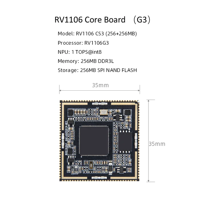

Случайно наткнулся сегодня на Али на это.
По сути это почти что MAX без периферии )
На сайте производителя обещана вся документация и SDK, но я чего то не нашел в свободном доступе.

А такое чудо-юдо где лежит?
UPD: нашел, - прикольная штука. Может быть удобнее, чем Core1106. Посмотрю на него повнимательнее.
Я все видел тут и ваши платы, не мой формфактор
Первая платка дешевле на наших площадках даже чем на али, ну и на таобао наверняка есть, как и вторая скорее всего.
Все они есть, но пока неясно, подойдут ли. Я, собственно, себя имею ввиду. По первой нет документации, по второй - нужно смотреть, выведены ли нужные сигналы.
