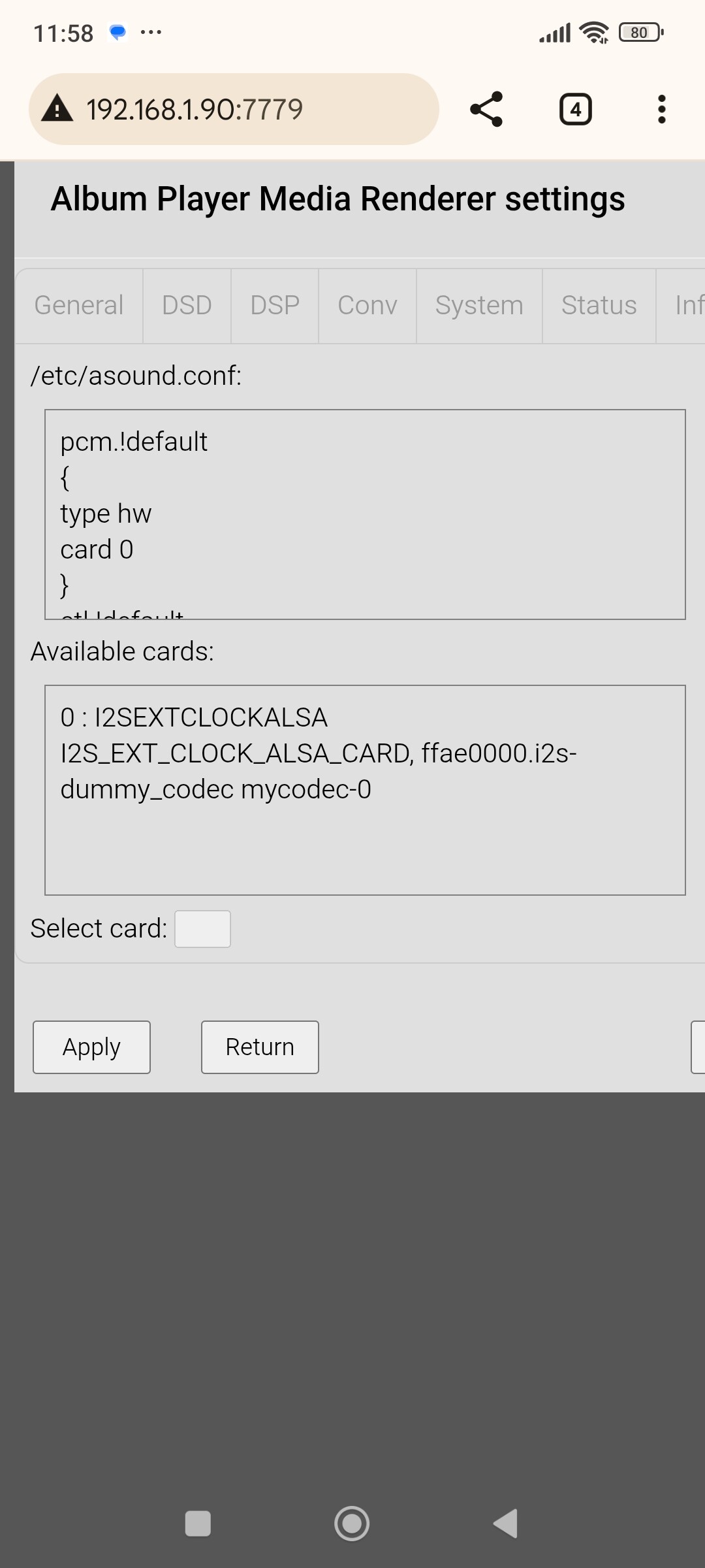

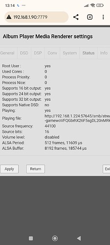

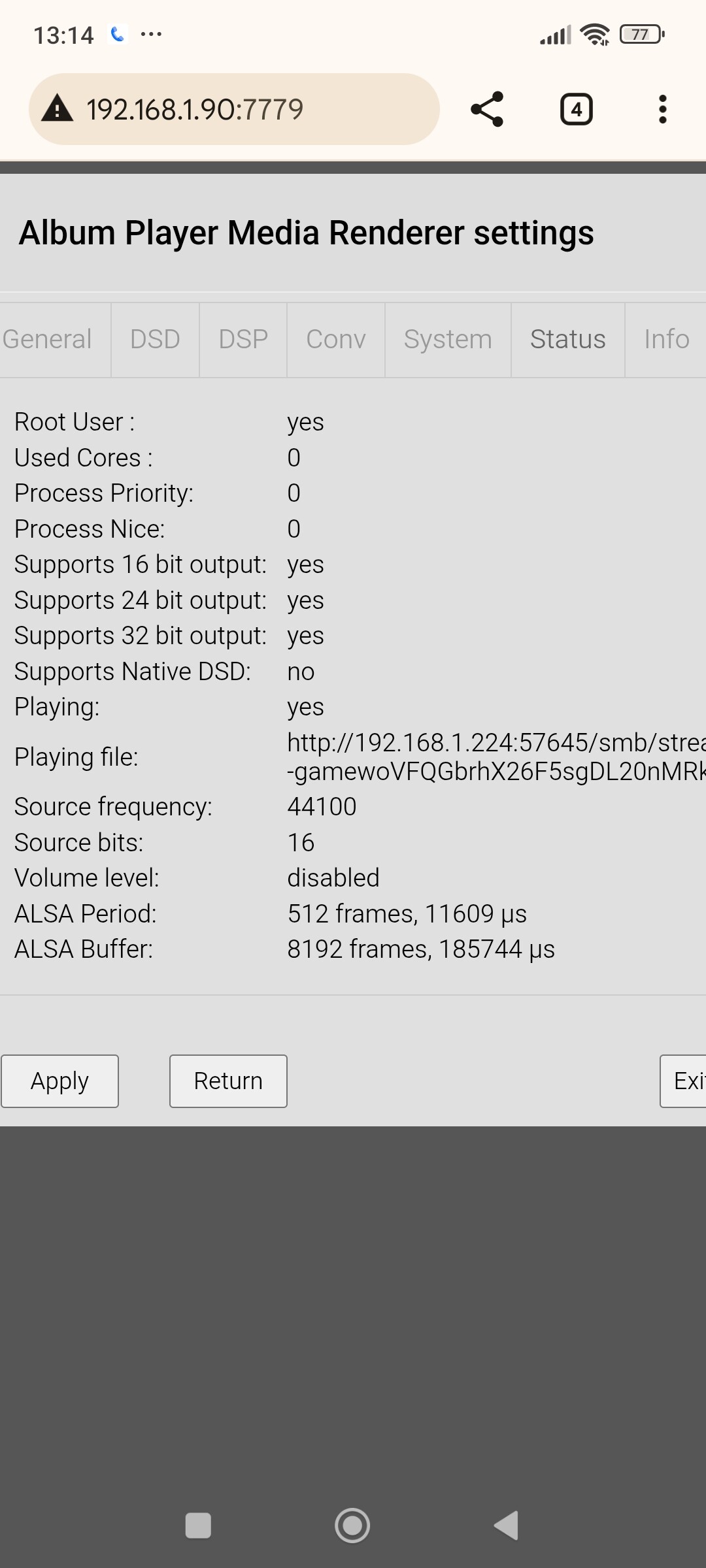

А на вкладке Status показывает поток? Может дело не в фоксе?
Увы и тут все ок

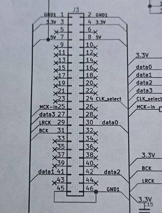

Вячеслав, разместил распиновку в шапке основной темы.
Если нужны все четыре линии данных - дайте схему 8-х реклокера Павла (я на вскидку не нашел) - добавлю еще две линии.
Спасибо большое!
А разве вот это не они (все линии данных)?
@Viktor - кажется Вы размещали такую схему (но никак не могу найти). Можно попросить повторить?
Sdo2 и sdo3 не привязаны пока к ВВВ
Вот я поэтому и попросил @Viktor - если они останутся на тех же местах в лисе, и я буду знать куда они должны прийти в BBB, то этого будет достаточно.

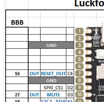

Пользуясь случаем (уже безотносительно к BBB) - были когда-то планы выводить на пины 4, 5 и 6 код ЧД
Пока не нужно рассчитывать на это?
В терминах Xing U30
F0 = MCLK_SEL
F1 = 4
F2 = 5
F3 = 6
Но функционал пока не реализован
Прекрасно, спасибо - заложу, а функционал - ну когда будет, тогда будет. Спасибо заранее!

Отлично. ))) Осталось разобраться с Mute - он тоже на 27-м пине бигля… Был альтернативный какой-то - нужно вспоминать.
На 27 был демон mute, который мониторил логи HQP и по необходимости дополнял основной mute из драйвера. (тогда я еще не набрался храбрости лезть в код Botic)
Data3… Это 8-ми канальный реклокер
