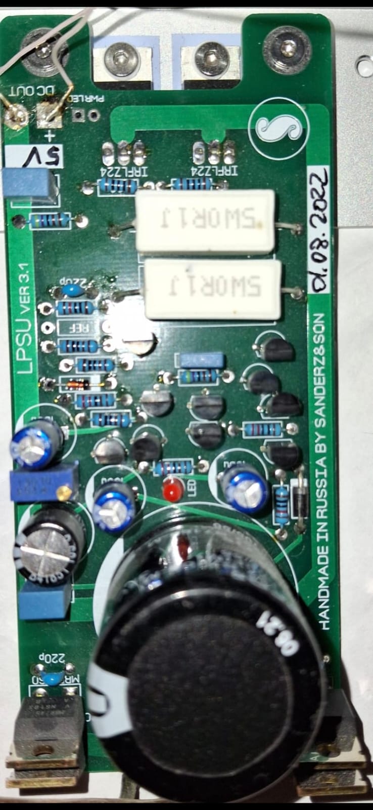

Сделайте нормальное питание на пины и все заработает.
Читайте тему. Это сделано уже десятки раз
Что за стабилизатор у вас?
Переходник выкинули?

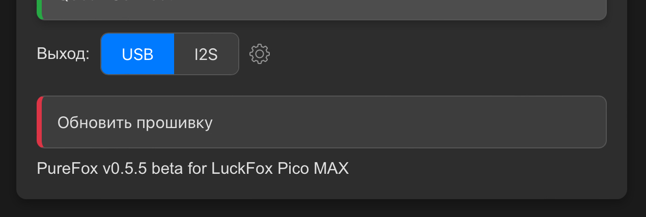

На дастерео покупал ! Но в и2с режиме он нормально работает , что то тут не то , ошибка закралась где то ![]()

Почему в и2с играет а в усб отстанавливается ? Питание одно и тоже , усб провод рабочий , я уже не знаю что вам сказать ?
Потому что USB в LuckFox сделан не надёжно. Плохая помехозащищённость.
Это проблема железа, не софта.
@nejniy попробуйте USB в моей реализации Core1106 - я туда добавлял кое-какую защиту.
