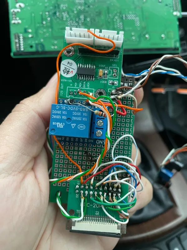

Ваша платка тоже только для проверки и предварительного тестирования разве сгодится, не хочу я иметь кучу соединений и кучу модулей.
К тому же есть нюанс в этой ревизии вашей платы с несоответствием выводов DATA DSD с MAX
Это придется в прошивку постоянно лазить?
Если это было бы так, то не было бы микросхемы преобразователя на этих платах, просто разъемы. Всё просто обычный i2s нельзя сделать даже пол метра длиной, а преобразовав его в диф сигнал можно

У ваших всех нынешних плат этот нюанс с DATA DSD?
По большей частью только разъемом.
Я про переходник на плате у Вячеслава
А так в общем неплохой вариант, там usb рядом с rj45 даже есть.
А о каком разъеме речь?
Да, потому что делались по прежнему пинауту. Но, повторюсь, это лечится легко
Так это самодельный переходник у Вячеслава…
