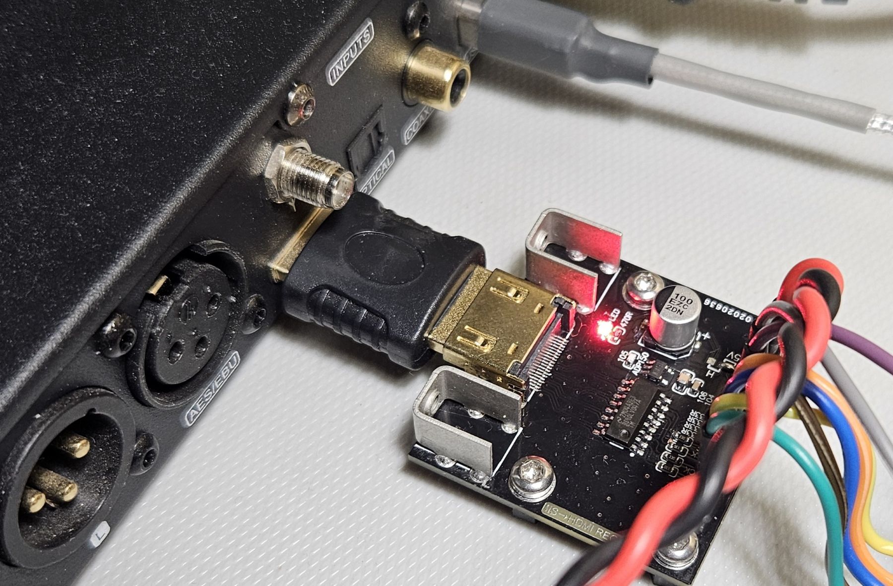

Я подключал по usb, и через трансмиттер

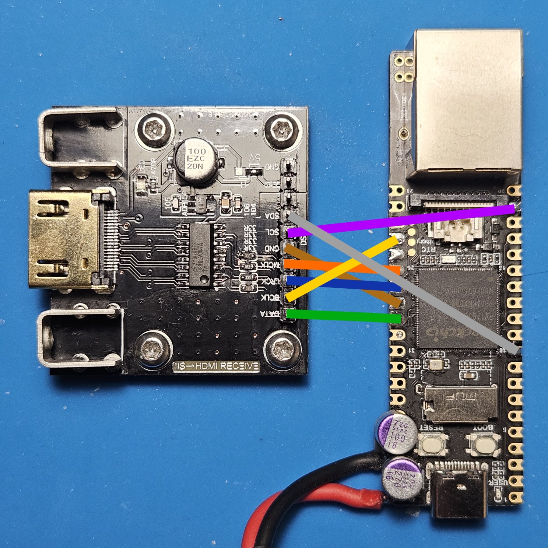

Пля подключения через HDMI понадобится еще интерфейсная плата вроде этой.

Для тех кто еще не пробовал.
Включение в режиме DSD
Будьте внимательны, подключение немного отличается от PCM режима.
И воспроизводить будет только DSD.
И читерский кабель никто не запрещал :slight_smile:
9 лайков
Это не читерство, это глупость. Сделать защищенный кабель (диф пары) коротким, а неустойчивый к помехам i2s длинным. Эти платы предназначены для обратного, как можно укоротить i2s за счёт использования помехоустойчивого LVDC
