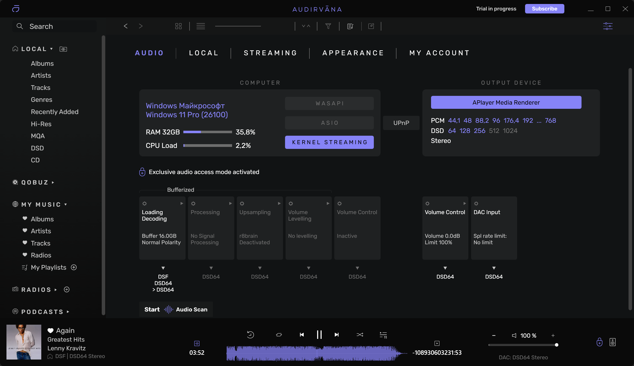

Сегодня обновился в 0.9.. Держался до последнего.
Арвана в лиса 0.9 и далее в usb xmos ЛискАудио
Знаю что упор на i2s и мы усбсты “припердыши”.
Регулировка громкости работает адекватно.
Проблема в остановке трека. Gapless (выкл галки)в аплееере не спасает.
Проигрывает трек и остановка.
На 0.5.4 работает ровно.

C каким ренедерером у вас по usb отпадывает c Audirvana?

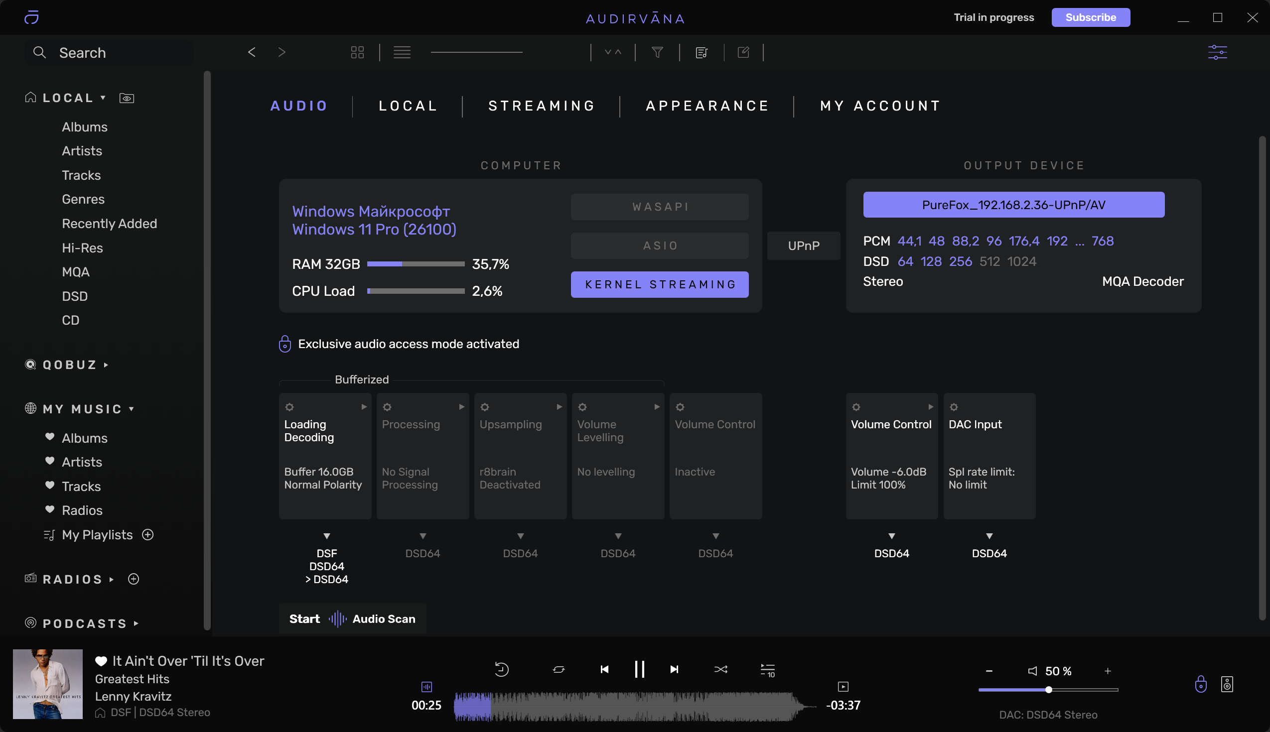

Причем только сейчас заметил, что Windows PC, на котором крутится сейчас Audirvana, подключен через вайфай к выделенному роутеру, на котором у меня только музыка играет и берет файлы через самбу с ROCK Roon в той же подсети.
Даже так без отвалов и через USB и через i2S.

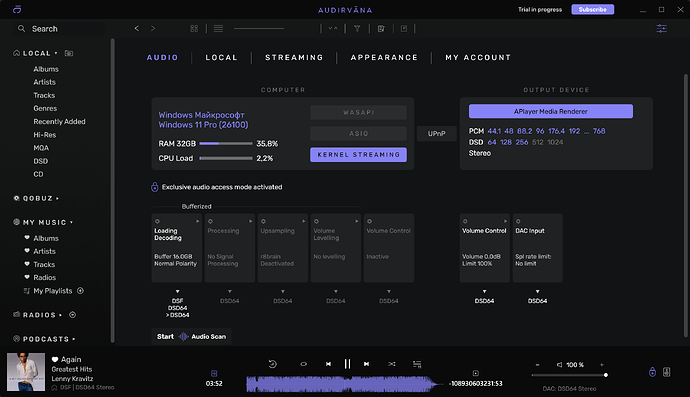

Апрендерер
Останавливается после проигрывания одной композиции
Переключил на APrenderer больше одного трека пока без отвалов в той же конфигурации на дефолтных настройках APrender.
Из нюансов, не впервые уже вылезает дичь в обратном отсчете в самом конце трека ![]()

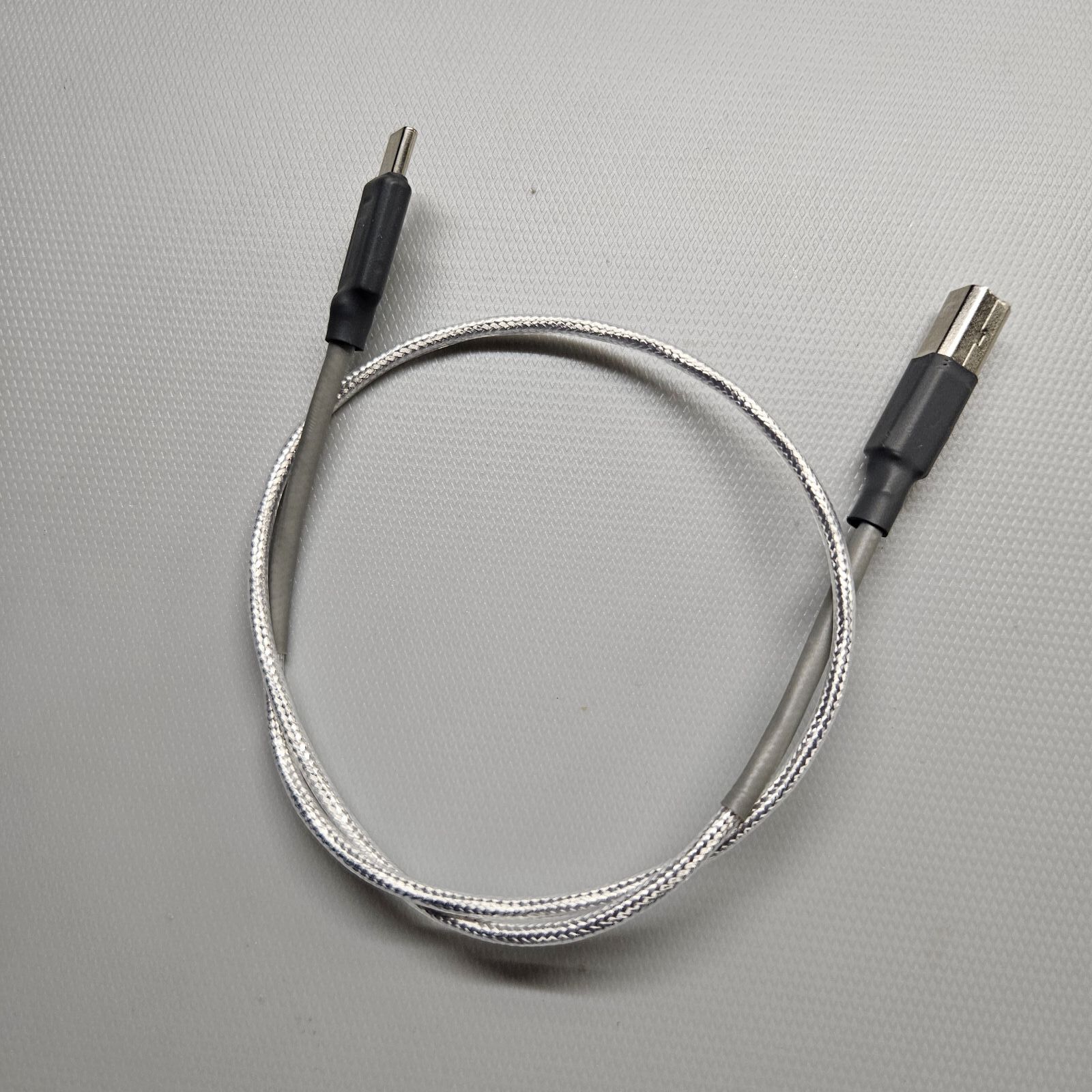

USB кабель 0.5м из самых дешевых разъемов с али и от туда же простецкий экранированный кабель в нарезку, якобы посеребренный.
И в моих условиях, где метровый кабель уже не работает без развязки.
