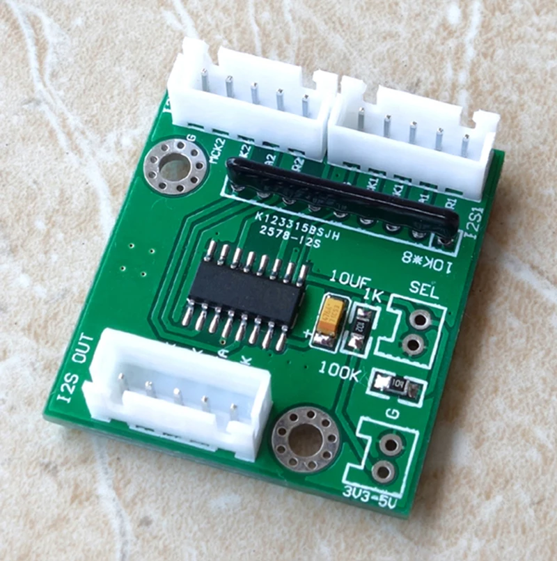

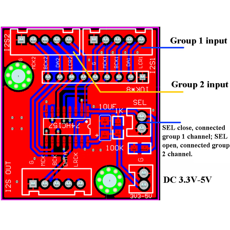

Посмотрел на эту плату
и так понял, что выбор зависит от “sel” - дефолтное значение и замкнутые контакты
это мне больше нравится)

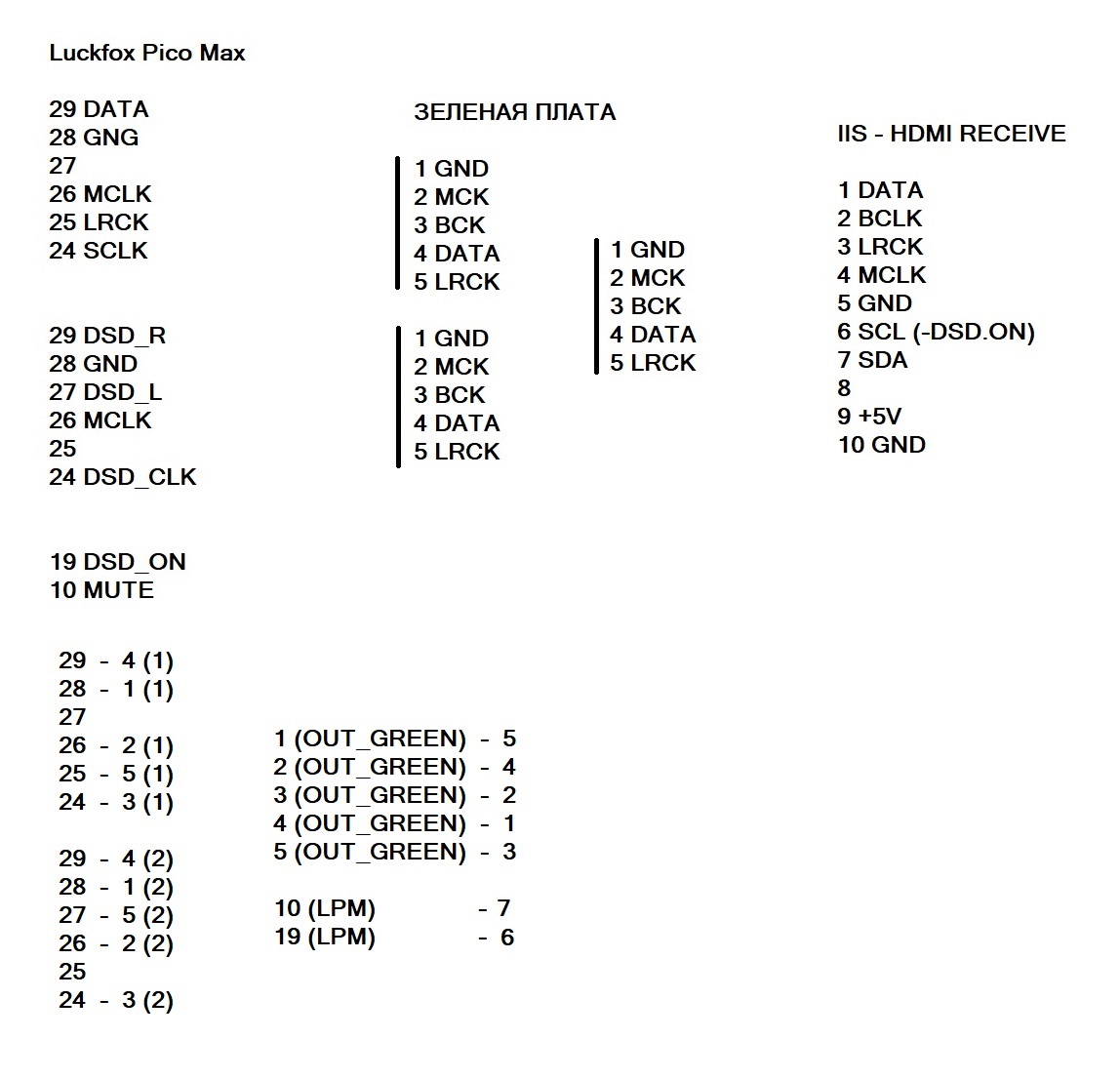

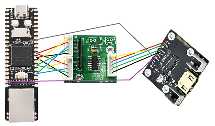

Вот так припаять ? И переключение между входами автоматическое (в зависимости dsd/pcm) ?
Лучше табличкой спрашивать - вам жеиудобнее и понятнее будет
Ну почти так…
Переключать нужно по сигналу DSD-on

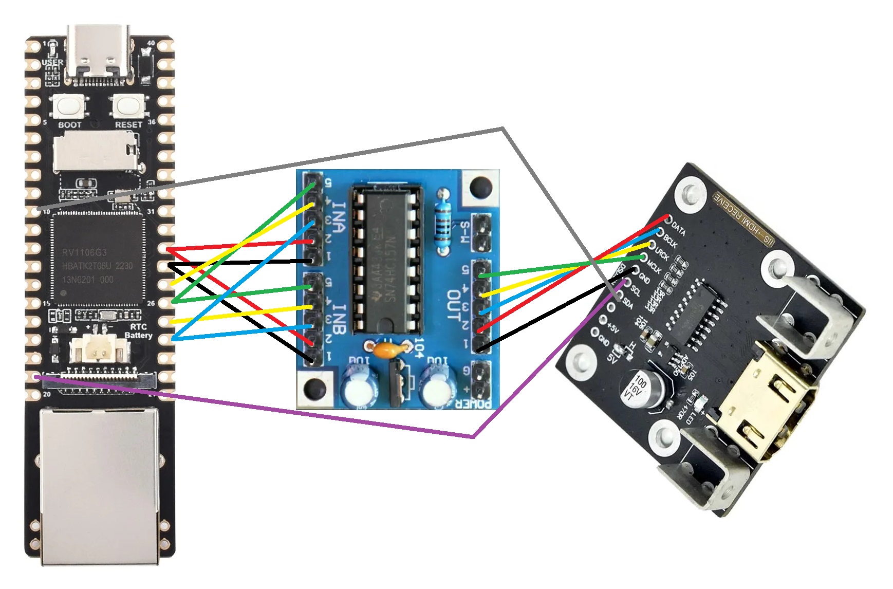

Забавно то, что на приемных платах мультиплексор додумались сразу прикрутить, а на передающих ни у кого из китайцев не шевельнулось в голове сделать аналогично, в зеркальном виде :slight_smile:
Никто такую версию не стал делать.

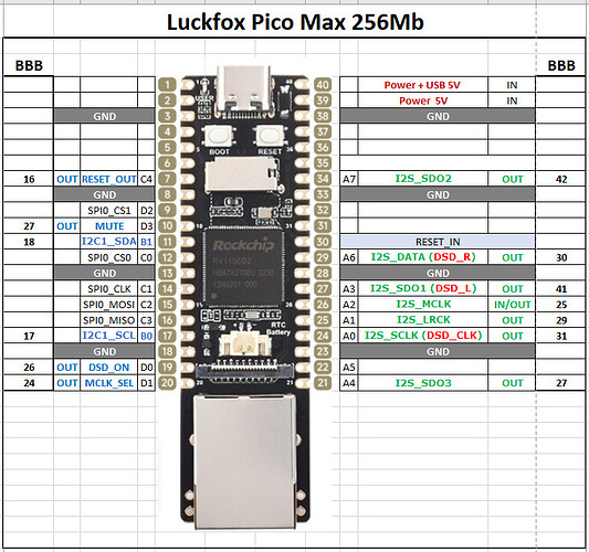

У зелёной платы это sel
У синей это s-w
Вот на них и нужно подавать сигнал DSD-on от Лисёнка.
А у меня вопрос по поводу 26 MCLK и 24 SCLK/DSD_CLK
Если их мимо мультиплекора пустить напрямую?
И sel и s-w это один контакт! Второй GND.

Товарищи, с какого пина Лиса лучше взять 3.3в для подачи в ЦАП по I2S?
Из Лакфокса не желательно забирать питания.
А что за ЦАП требует по i2s 3.3 вольта?
