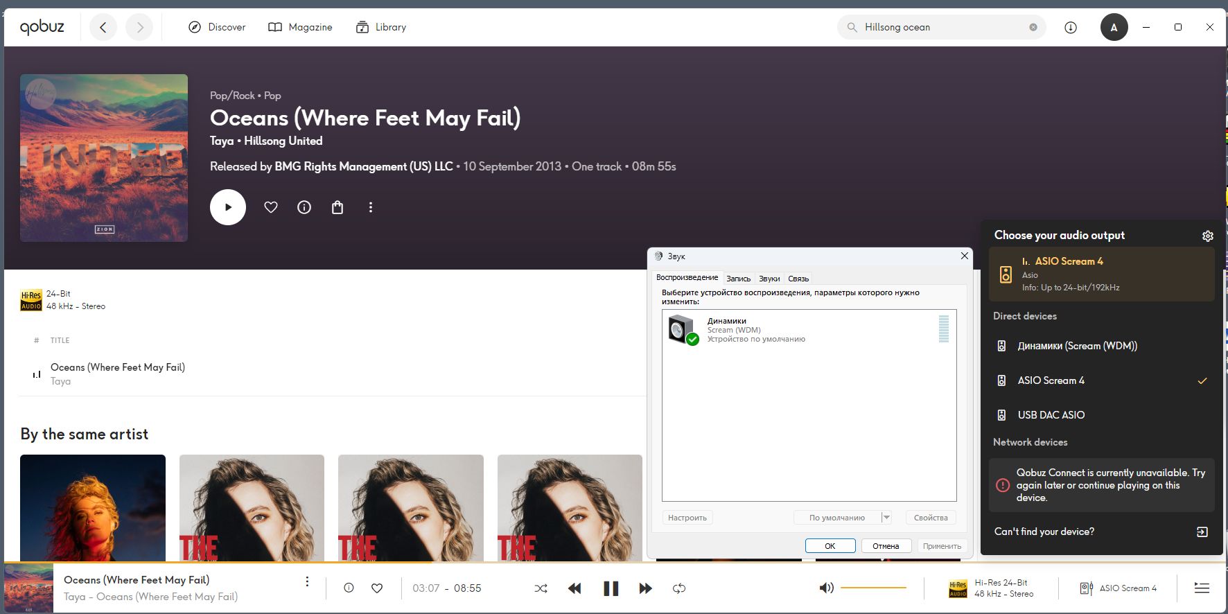

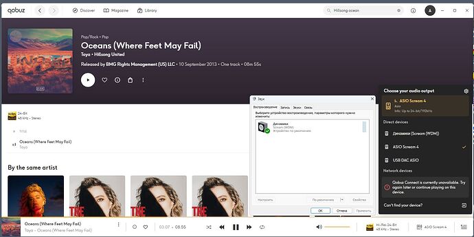

У меня сейчас qobuz играет через Лиса и через “ASIO Scream 4”
Установил Scream 4, только перед установкой нужно дату компа дернуть ниже весны 2023 года, иначе ругань и дрова к скриму-4 не ставятся (подсмотрел из описания Игоря Антонова:)
