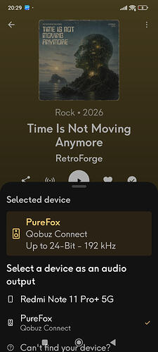

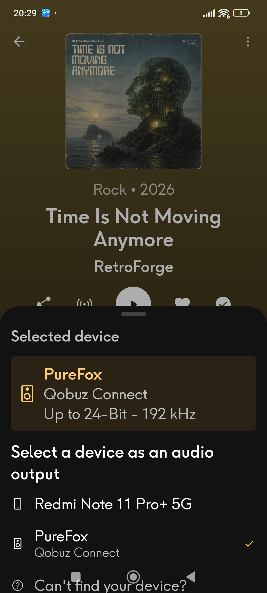

Настроил роутер на open wrt + роdкор и вуаля qobuz работает

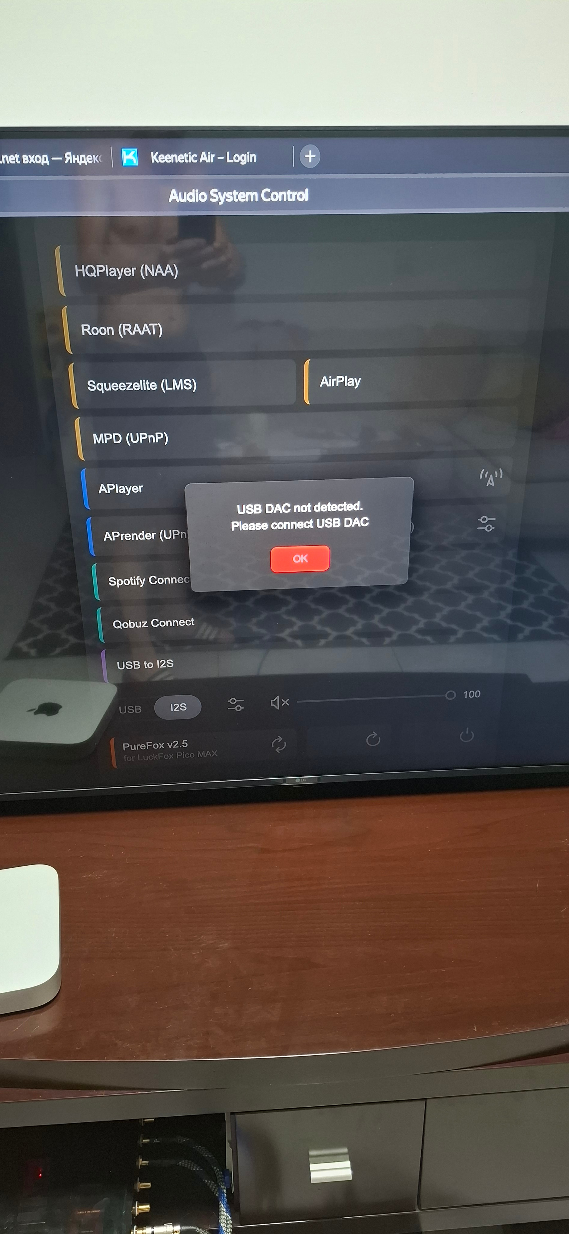

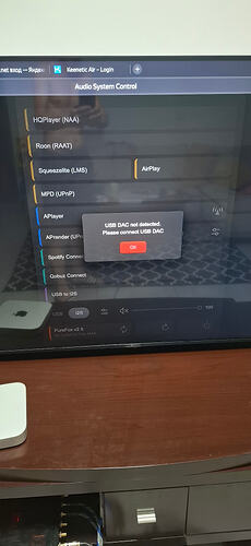

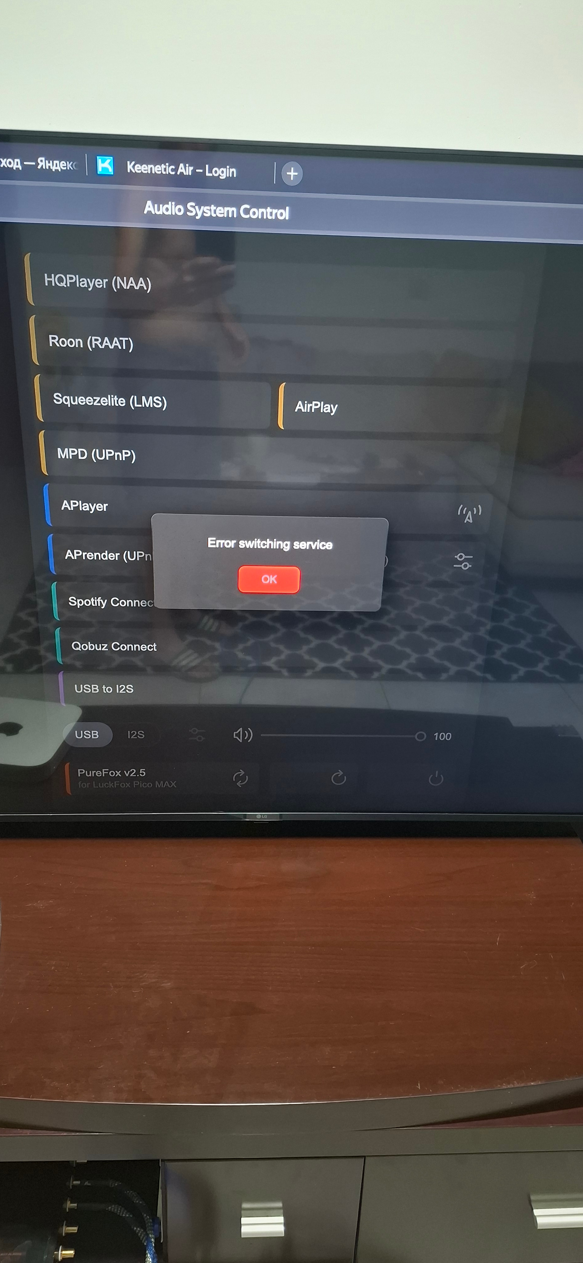

Как по Вашим скриншотам разработчик может определить причину Вашей проблемы. Вы даже не написали какой у Вас ЦАП.
Если есть в хозяйстве другой роутер, попробуйте собрать локалку на нём (для проверки). Комп и ббфокс по лан кабелю, смартфон/планшет по WiFi. Вообще для аудио лучше использовать отдельный сенмент локальной сети, к которой подключены только устройства для аудио.
Все было написано. Все очень просто . Прям напали на меня))) Есть bbbfox прошитый правильно версий 2.4 . 1)Подключаю от роутера кабель 2) подключаю питание бп 12в
3) цап вход xing U30 в него фокс. 4) веб интерфейс открываеться
5) переключаю на usb цап не обнаружен ошибка, хотя с u30 фокс должен раблтать
6) меняю кучу кабелей usb , проблема остаеться
7) хотя все кабеля от Пк в тот же цап с u30 все работают.
P.s Все ради интереса ,если что извинити. ,руки есть тоже, и понимание как что должно конектиться работать тоже ) Просто редко достаю это чудо из шкафчика поэтому редко здесь читаю. Поэтому и спросил
Да все я понимаю знаю не первый день в теме)) просто фокс мне не известен своими подводными камнями. Да биглем пользовался пару лет по i2s в этом же цапе
