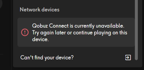

Скорей всего кобуз начал отслеживать жестче акаунты на тереториях где не было его
Блокировка точно со стороны Qobuz.
И они не обязаны анонсировать запрет авторизации из неподдерживаемых стран. Просто наводят порядок в своём сетевом хозяйстве.

обновил, коннект не заработал. как было такое сообщение, так и осталось. Правда, у меня не оплаченный аккаунт, может в этом дело?

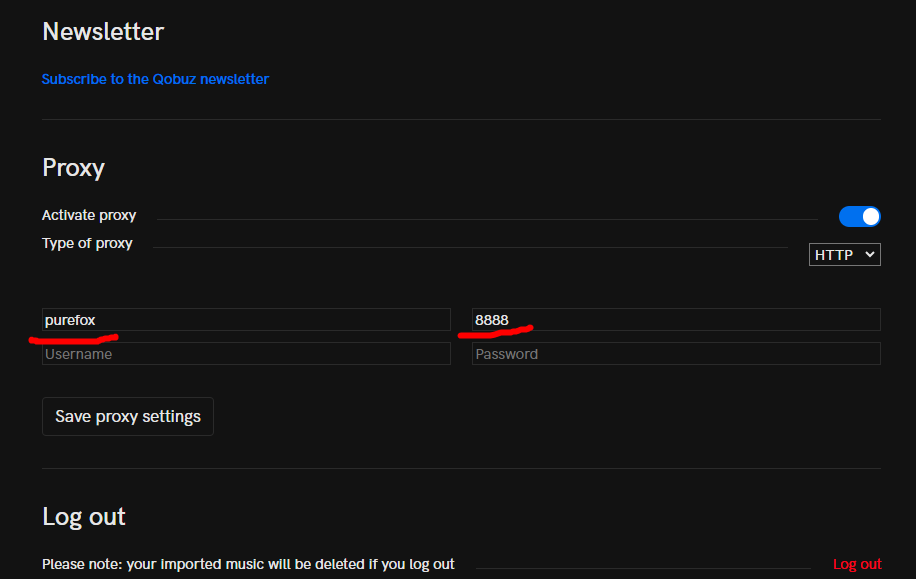

Не получается малой кровью решить проблему Qobuz на мобильных управлялках.
Самое правильное и железобетонное решение, завернуть на роутере домены qobuz.com через буржуйский VPN.
Для тех, кто не может воспользоваться решением на исходящем роутере, возможна работа через десктоп приложение. Достаточно поставить в качестве прокси самого PureFox или его IP:
Изменения сделаны в версии 2.6 (только онлайн обновление)
Если проблема Qobuz вас не коснулась - обновляться не нужно.
В версии 2.6 добавлена проверка страны и по этим результатам поднимается легковесное решение маскировки исходящего IP.
