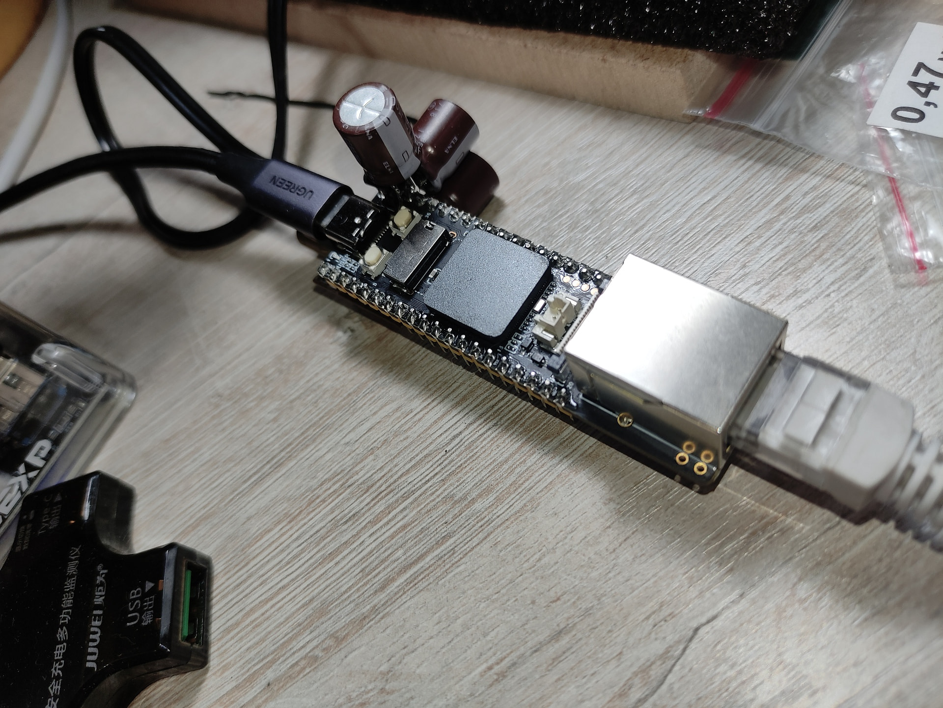

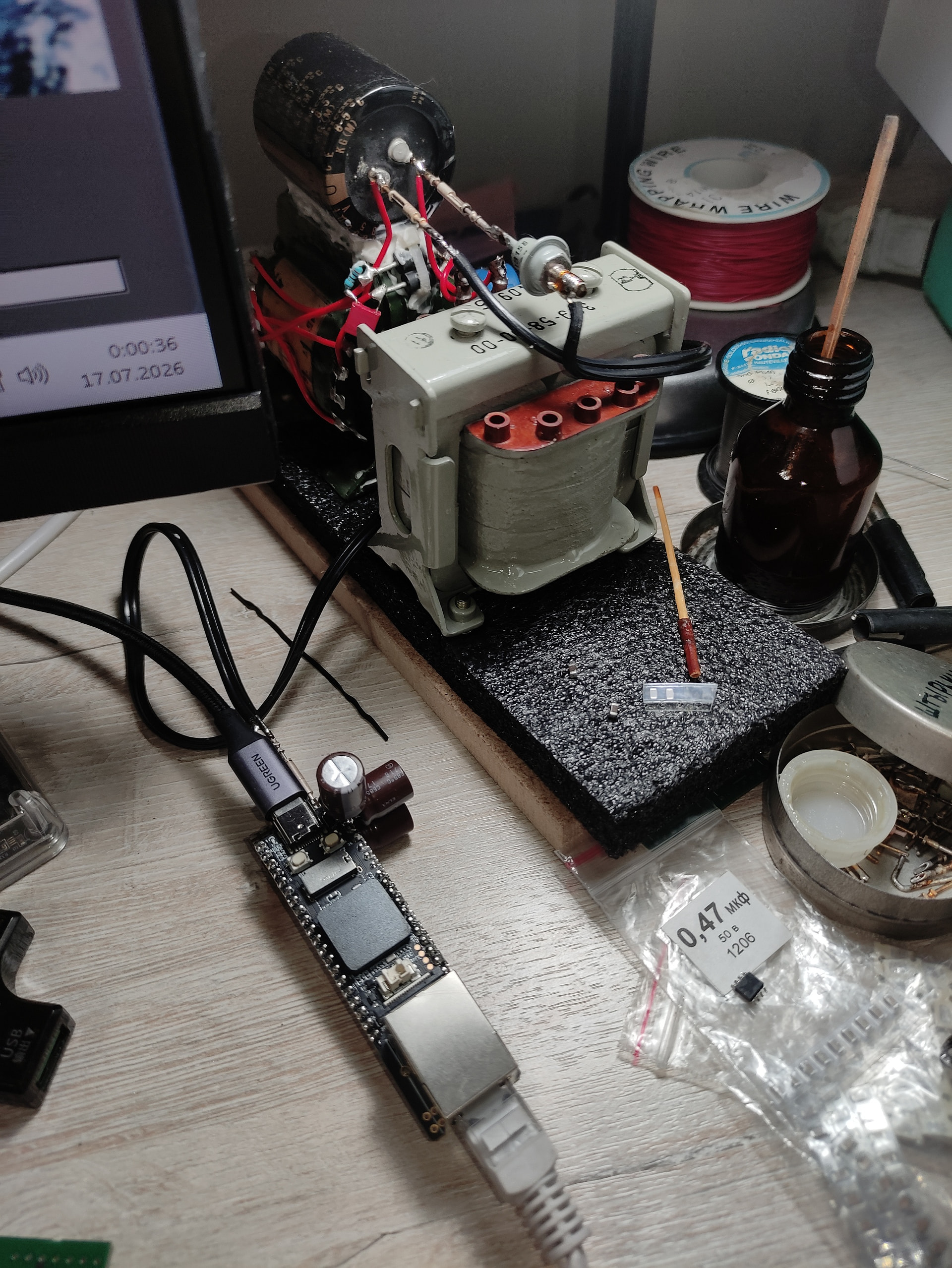

Сейчас моя скромная реализация “железа” для LuckFox Pico MAX выглядит так:
Аналоговый трансформаторный БП на основе выпрямителя с индуктивным входом (фото)
что при правильной реализации дает “невыключающийся” режим работы диодов выпрямителя с минимумом помех.
Также на все чипы Лиса приклеены ферритовые ЭМС-пластинки от Lairds (фото)
Также между ЦАП и Лисом применена гальвано-развязка на Topping HS02…
Спасибо ВСЕМ кто прямо и косвенно помог советами по настройке Лиса :slight_smile: - думаю, без вашего участия вряд ли получилась бы что то рабочее и хорошо звучащее!

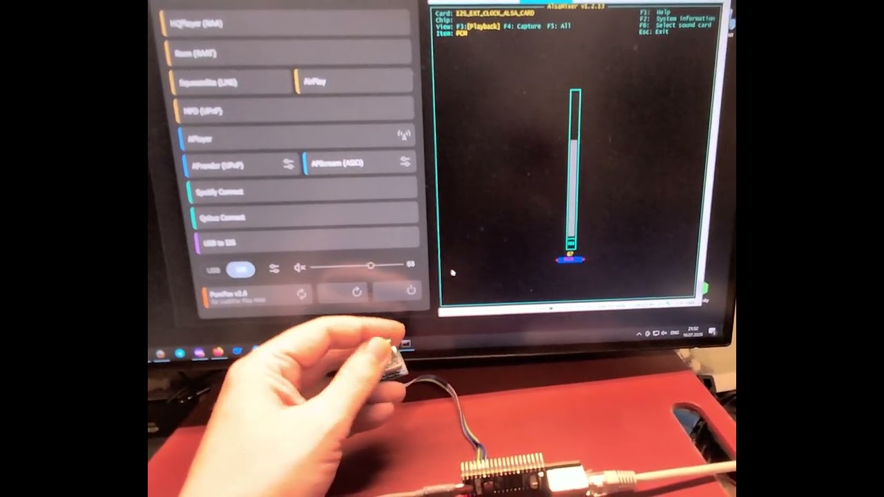

  3. Добавил регулировку громкости через крутилку-энкодер:
    энкодер GND - GND (пин 3 на MAX)
    энкодер A - GPIO1_C7 (пин 4 на MAX)
    энкодер B - GPIO1_C6 (пин 5 на MAX)
    энкодер SW - GPIO1_C5 (пин 6 на MAX)

А схемку можно что за индуктивный вход , дроссель перед диодным мостом что ли ?
Да, все верно, НО! тут это не стоит обсуждать, здесь есть ссылка на такое:
https://forum.puredsd.ru/t/fludilnya-obo-vsem/13/15454

По энкодеру..лево-право понятно, а SW что включает, или выключает?
