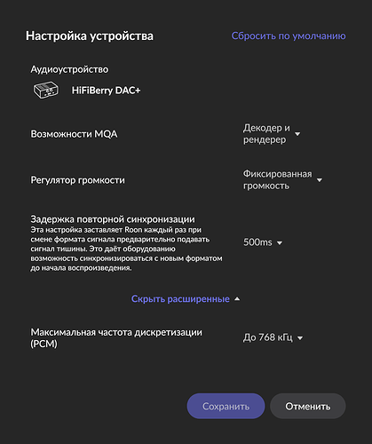

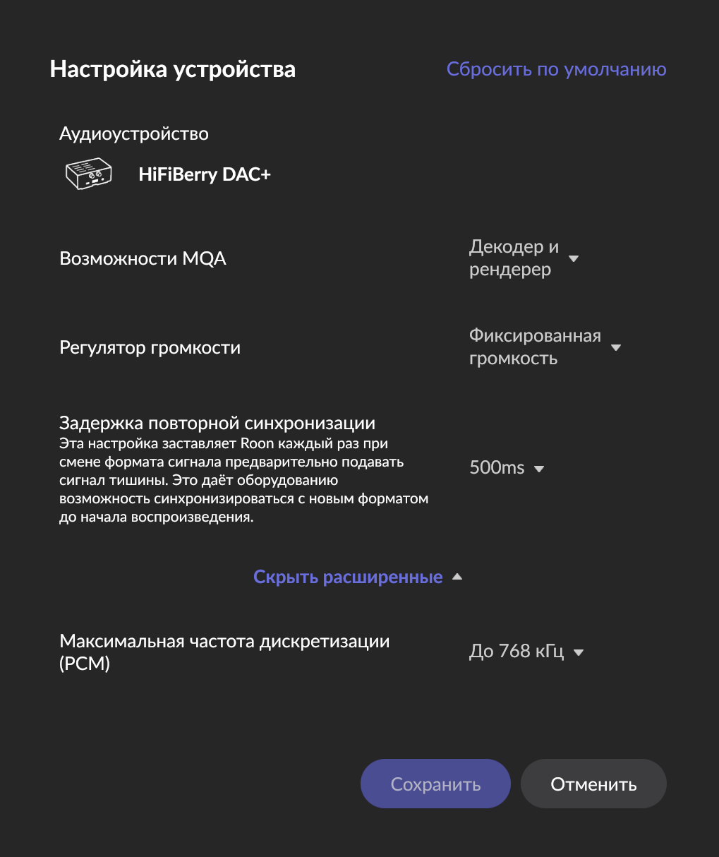

Подскажите не реализовали ли Mute чтобы не было щелчков при переключении треков? Я писал что у меня с этим проблемы есть - защита в усилителе срабатывает если громкость выше среднего. Вот приспособился понижать громкость при переключении трека, но это как то не серьезно. Неужели нельзя щелчки убрать?
Удивительно. Ничего не щелкает… Roon, i2s / USB без разницы.
А вы про какой формат сейчас, РСМ или DSD?
ЦАПов много разных, еще где то мьют вообще нет, где-то не успевает.
С Qobuz Connect могут быть заморочки, особенно с большими напряжениями на выходе цапа. Хлопнуть может знатно.
У Roon есть плюс, можно подкрутить задержку и тем самым отсечь переходные процессы.
