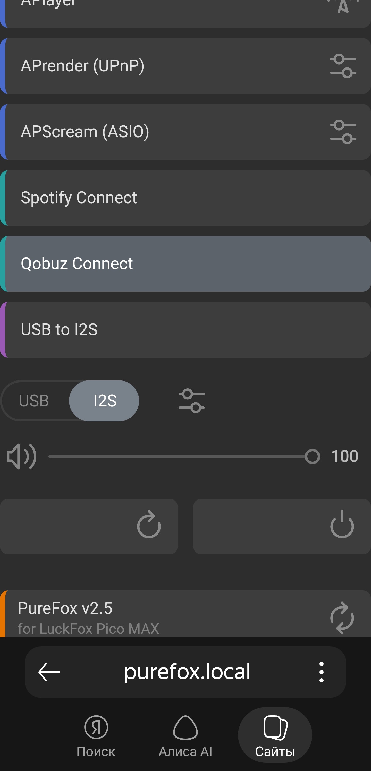

Павел, добрый вечер! Лисенок Макс перестал коннектиться к qobuz connect - вроде видит, но никак не может соединиться. Прошивка стоит 2.7 но не знаю какая именно. Я так понимаю Вы уже её допиливали, можно ли изменить номер на 2.8 и так далее, чтоб старые юзеры понимали прошился лисенок или нет, а то смотрим и написано, что обновился и типа перезагрузите, а номер прошивки всё еще 2.7. И где можно скачать актуальную версию прошивки, чтоб уверенно прошить вручную??? Выложите пожалуйста архив с images.
Шейте 2.5. Качайте из первой части этой темы. В шапке есть ссылка на Яндекс.
Думаете она стабильнее и заработает?
А что мешает прошить и проверить, чтобы не думать?
если не ошибаюсь, шил 2.5. и особо ничего не поменялось. мало того попытка обновиться на актуальную версию была отрицательной. пишет, что обновилась, но после перезагрузки также была версия 2.5
2.2 стоит, всё что использую (рун и кобуз) работает отлично, обновлять смысла не вижу, играет отлично, i2s 1540
Да и 2,5 до вчерашнего дня работал. Сегодня отвал QC и умный дом. Что то там, далеко отвалилось. Опять на AirPlay едем.

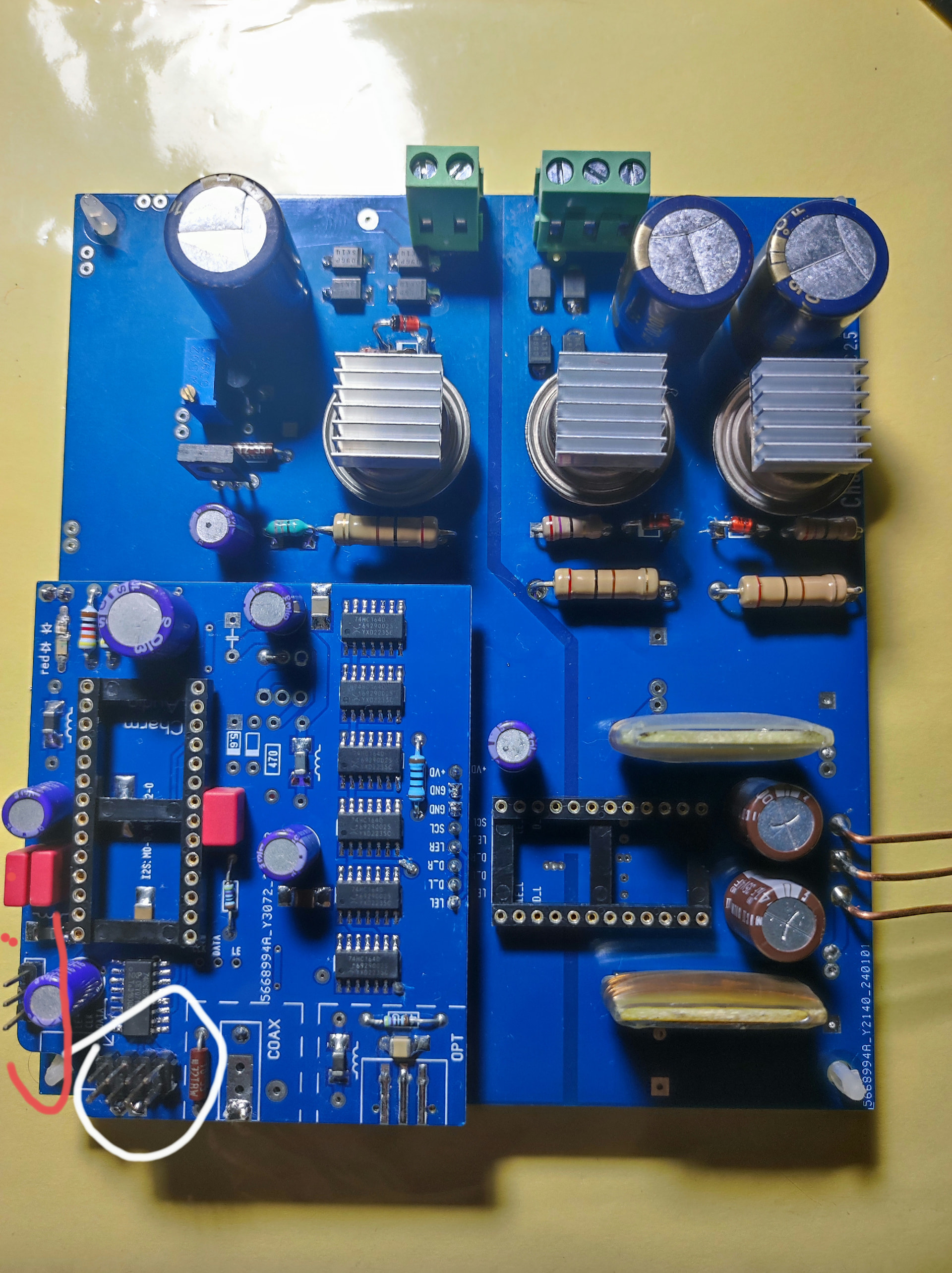

Кстати..тезка..а платой в Лайоут для 6 регистров для AD1865 не богаты?
Я когда использовал 1865 у меня была входная платка от Шарма, там и спдиф оптика и медь и i2s и панелька под 8412/14 и регистры.
Я ее вместе с платой цап продал. Там же схемка не сложная.
Никаких проблем с 2.5.
Если и умный дом не работает, значит проблема в сетке где то.
Работает без костылей и обходов.
+100 роутер или провайдер
Обновлять нужно дважды

Понятно, да уж сам набросал регистры, придут гребёнки - займусь вживлением Фокса в мультибит
