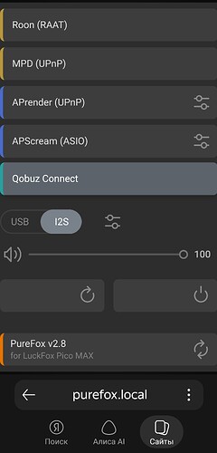

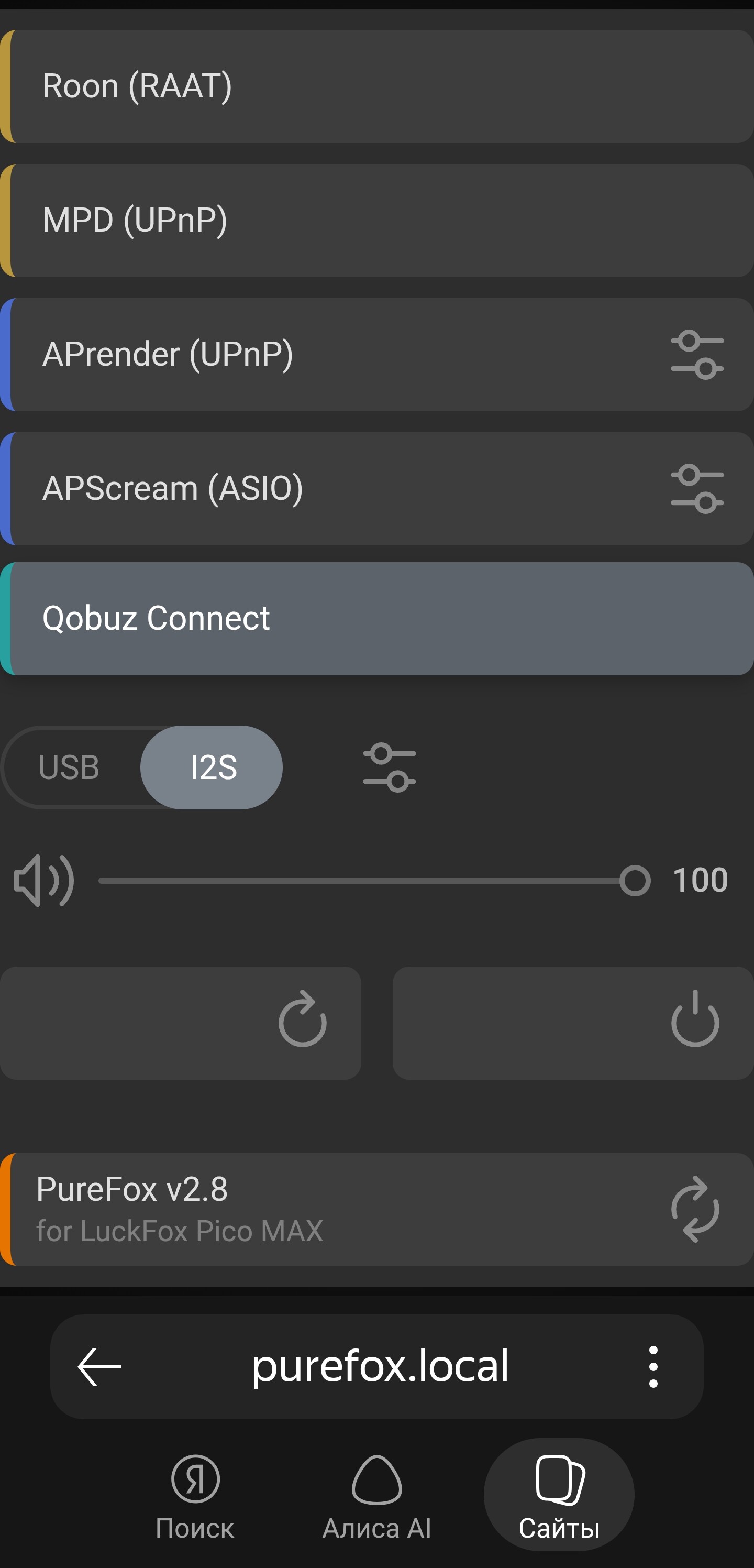

Прошил по кабелю c 2.5-й. QC видит и быстро подключается. Ползунок громкости в QC на Фоксе стал как то запаздывать и градация изменилась по уровню. Если переключить на смартфон, то все норм.

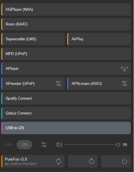

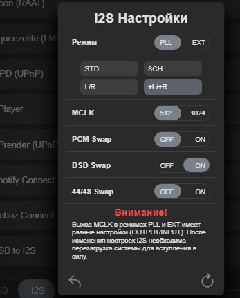

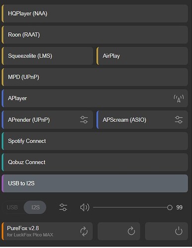

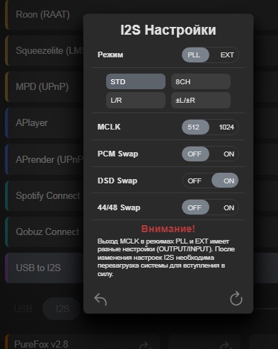

Не смотря на отсутствие официального уведомления об окончательной реализации прошивки v2.8 , скачал с мега архив с прошивкой. Установил. Проверил на скорую руку некоторые режимы. Работает хорошо. Единственное ,что не удалось (как и в предыдущих версиях) это реализовать режим USB to I2S для подключения КШ1 (±L/±R).
Пробовал этот режим(±L/±R) выбирать как до перевода в USB to I2S, так и непосредственно в самом режиме USB to I2S.
После выбора USB to I2S в настройках i2s выставляю (±L/±R) с последующей перезагрузкой - после в web интерфейсе все равно отображается STD.
Выставил (±L/±R).
Выбрал режим USB toI2S.
Итог всегда STD.
яндекс требует залогиниться :frowning:
Не должно работать. USBtoI2S пока только 2 канала. А для ±L/±R нужно 4
Будем надеяться на лучшее и ждать 4 канала. Обладателям реализации КШ1 терпения и самообладания)

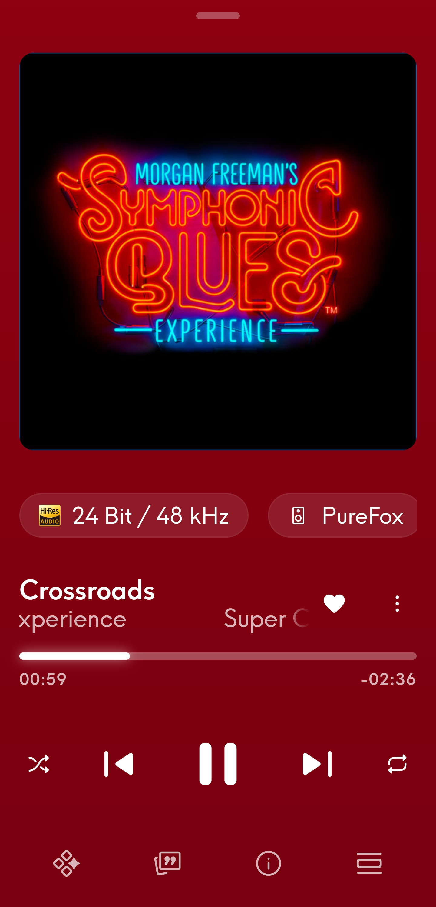

Ну а как можно узнать текущие параметры воспроизведения?
Посмотреть в управляющем приложении, которое работает с сервером и эндпоинтом.
