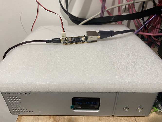

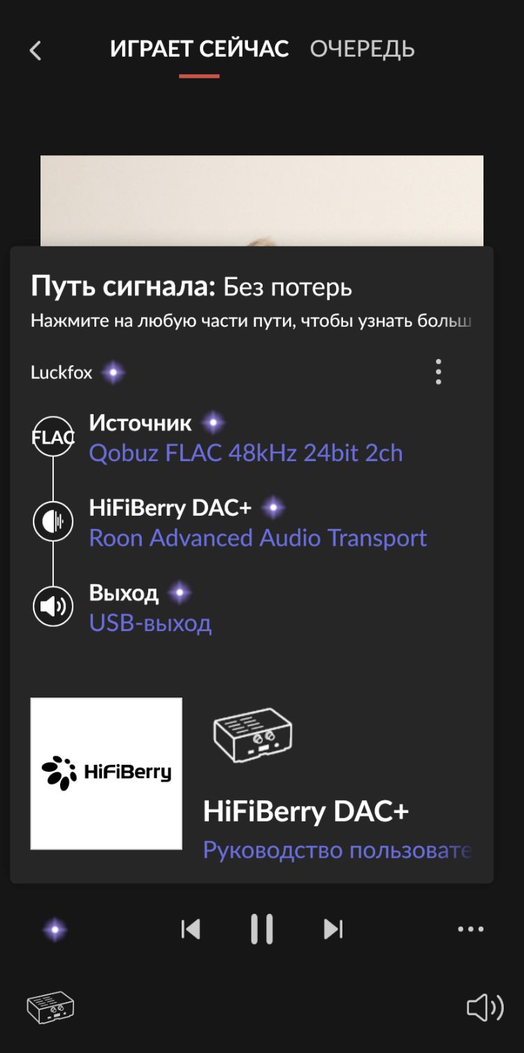

Сегодня получил своего Лисенка, по быстрому накатил прошивку от Погодина с Roon и USB, подкинул питание от импульсника и сел слушать. По началу как то ничего, но и минусов нет. Вслушался, пришло понимание, что никакой компрессии, Отлично показывает фонограммы с хорошим динамическим диапазоном, то есть, звучит не громко, а потом как вжарит, где это в записи. Общее звучание ровное, без крикливости. Всё форматы выводит как и надо, с народного Roon 1.8.
Сделал перерыв на обед, подключил другой БП, на GaN транзисторах и стал слушать DSD на другом цапе. Вот тут то и зазвучало отлично. Объёмная, глубокая сцена с отличной локализацией. Проработанный, красивый тембр, хорошо читаемая микроуровневая информация. Очень гармоничное звучание, где высокая детализация не перетягивает музыкальность. Проект удался! Благодарность авторам и причастным.

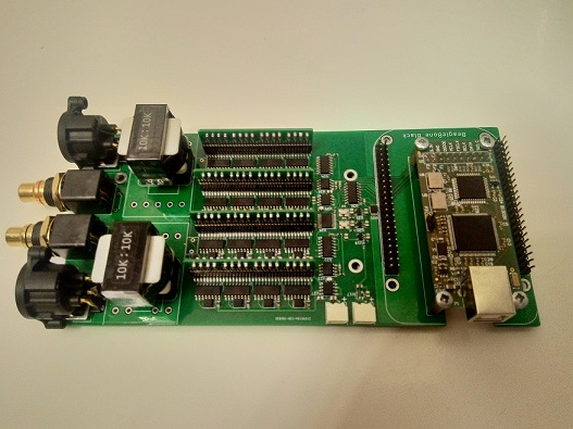

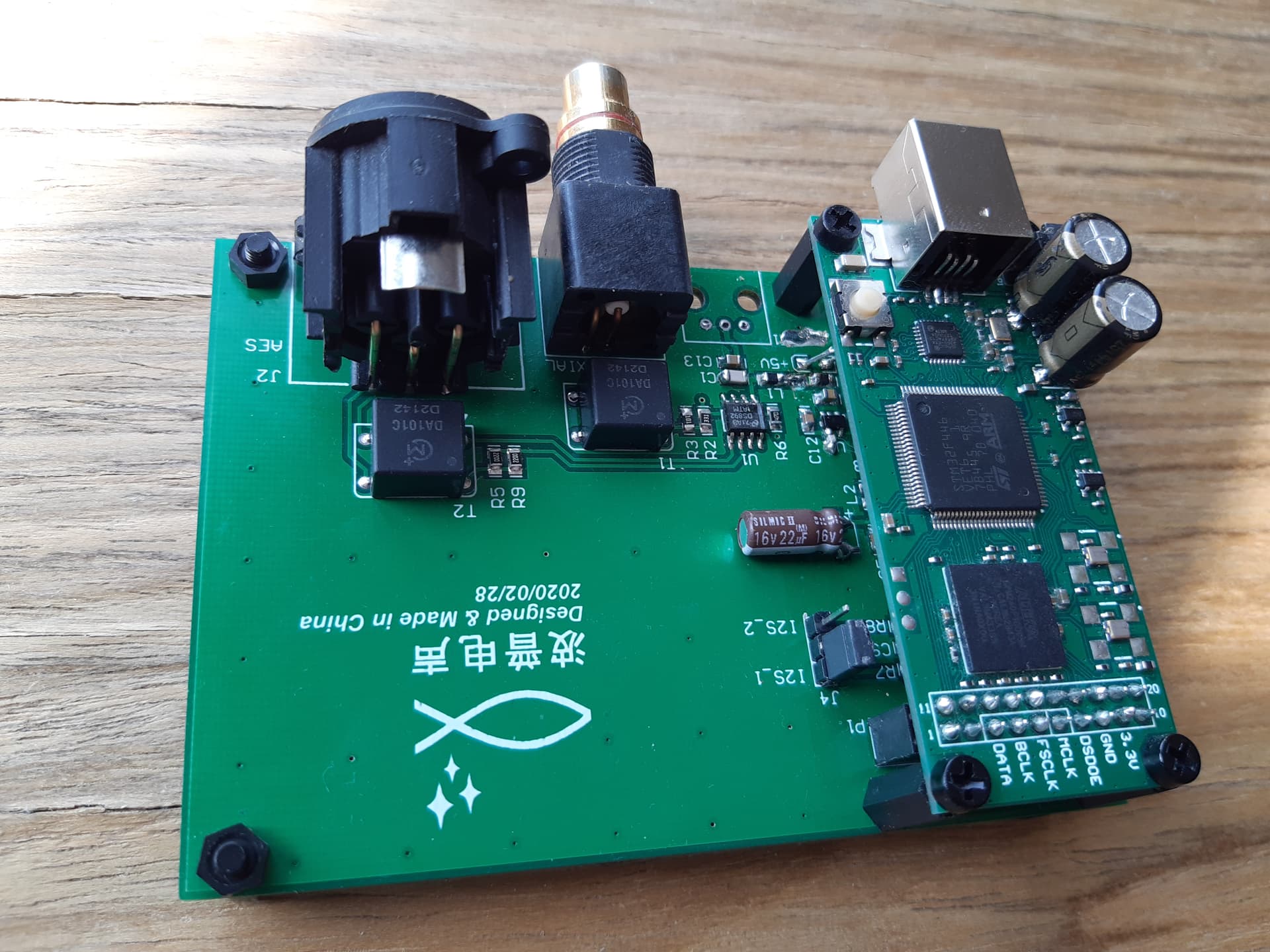

Цап от болгарина RT Audio Design. USB приемник от другого болгарина JL sounds с клоками NDK.
PCM секция на AD1852. DSD секция на фильтрации, это ваще не цап даже. Выхлоп на трансформаторах.

Это шедевр! Прошивка от 1 февраля.
Спасибо aleev и ppy.
I2s буду позже пробовать.

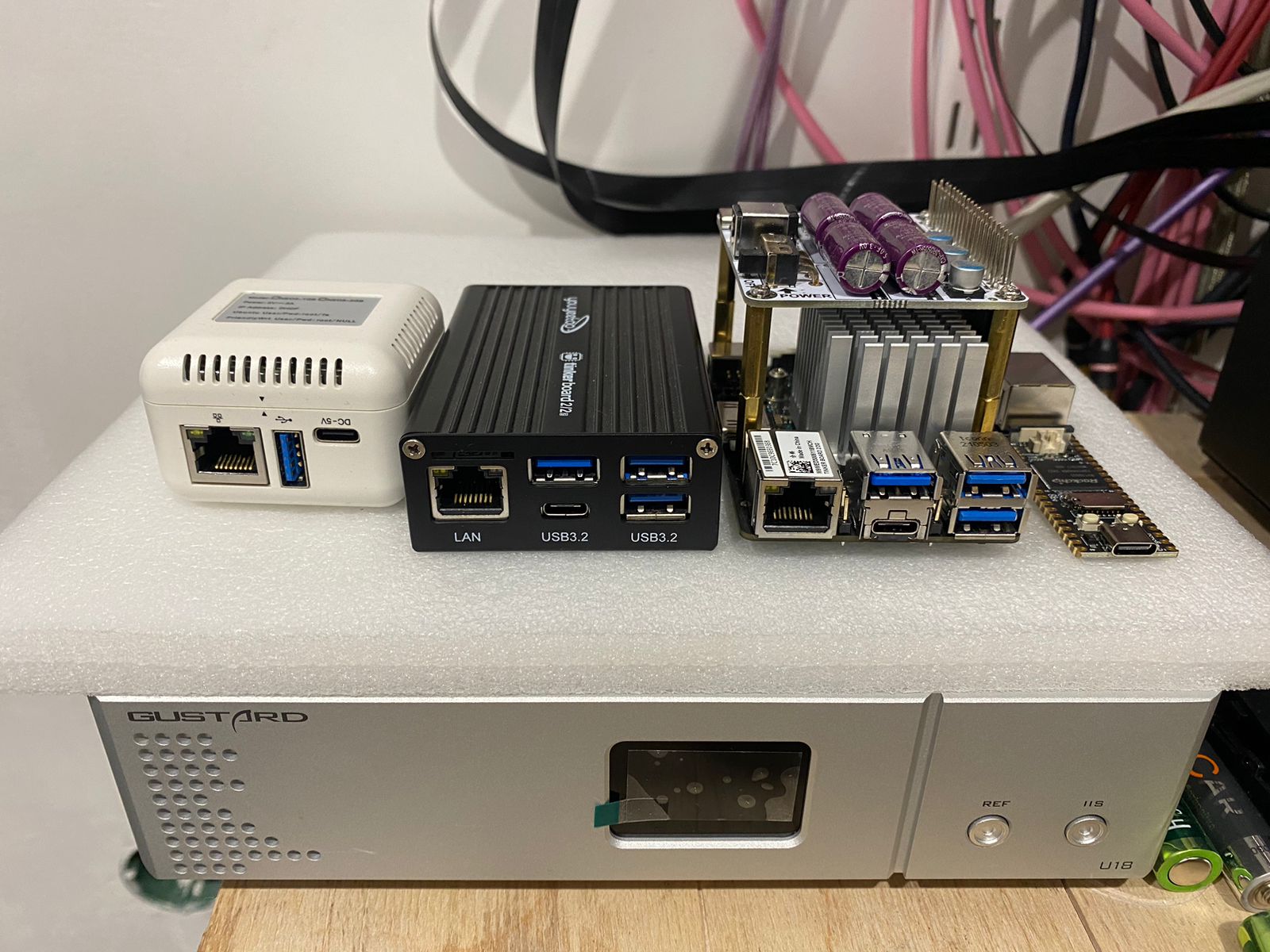

Вячеслав, а как в сравнении с теми, что представлены на натюрморте? Нео3 в корпусе с подогревом, тинкер без допинга, тинкер с допингом по питанию.
Качество звука по нарастающей. (с лева на право)
Бигль и Малинка выбыли из гонки :slight_smile:
Неужели, Лис, так хорош по звуку?). Просто, так про все платки писали, по нарастающей, как они появлялись).

Нэо3 ярко играет.
Тинкер играет ровно как бигль и четко как Нэо, но есть крикливость на вокале и фортепьяно.
Лис лишен всех недостатков.
Все подключения по юсб.

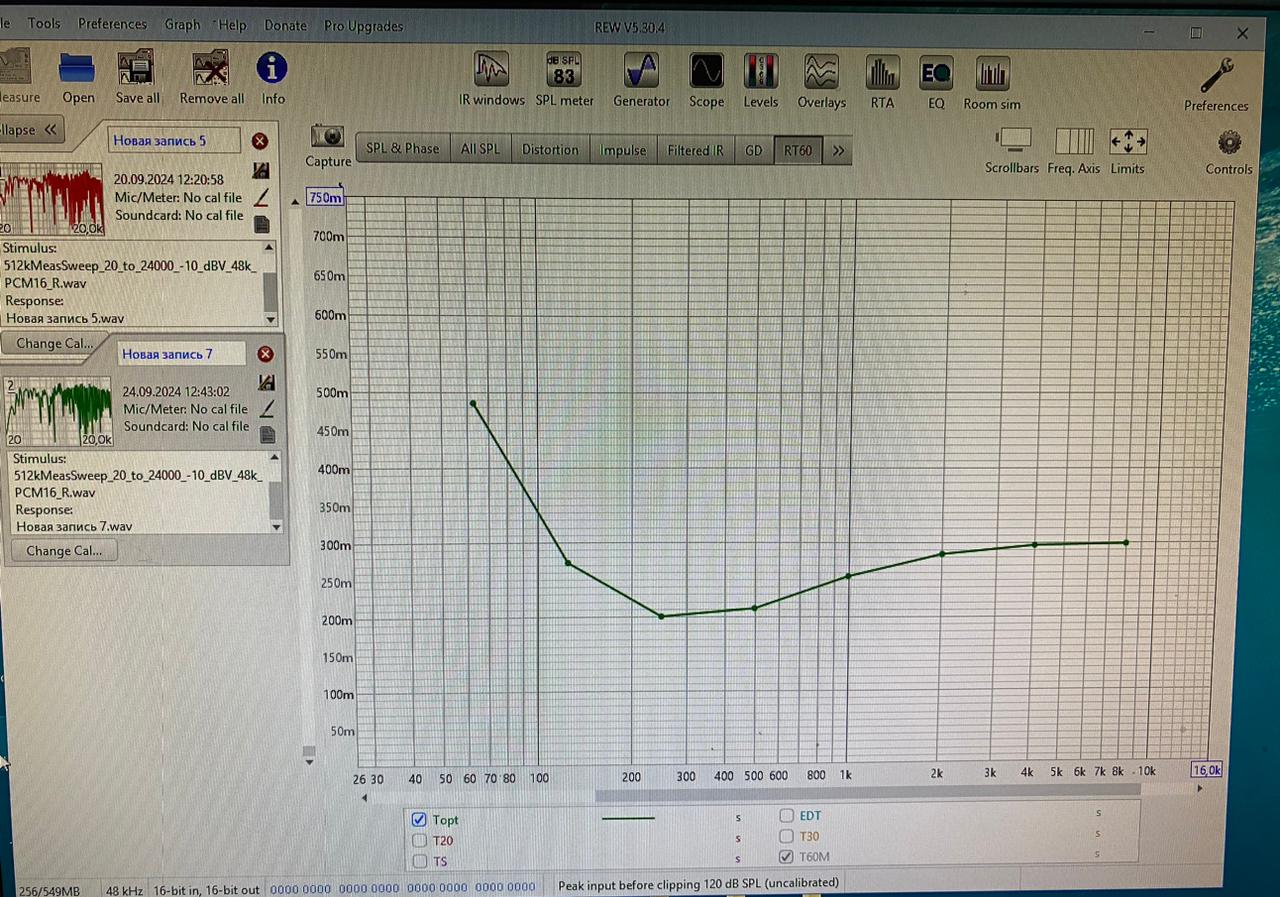

Я, про картинку))
Картинка PT-60?
Я сообразил - rt-60 это доказательство адекватности всей системы! Да?
Именно.
