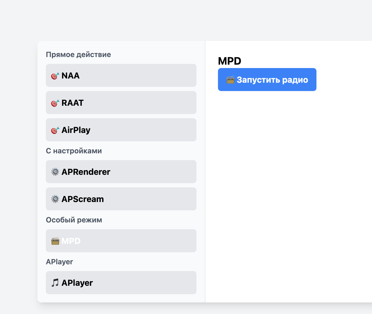

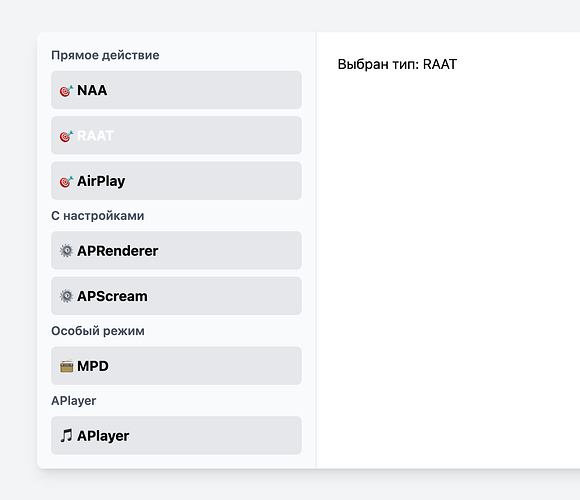

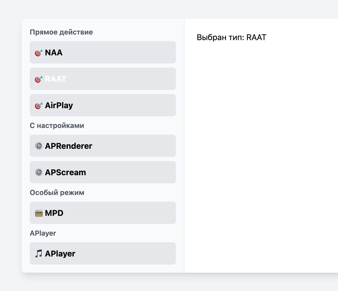

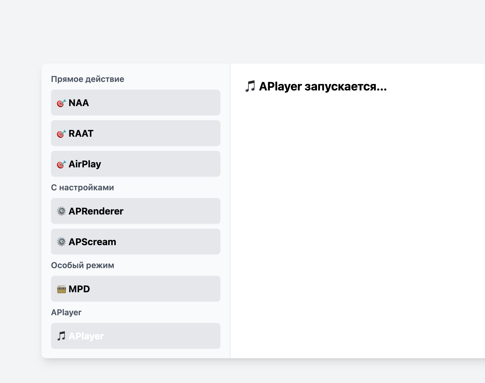

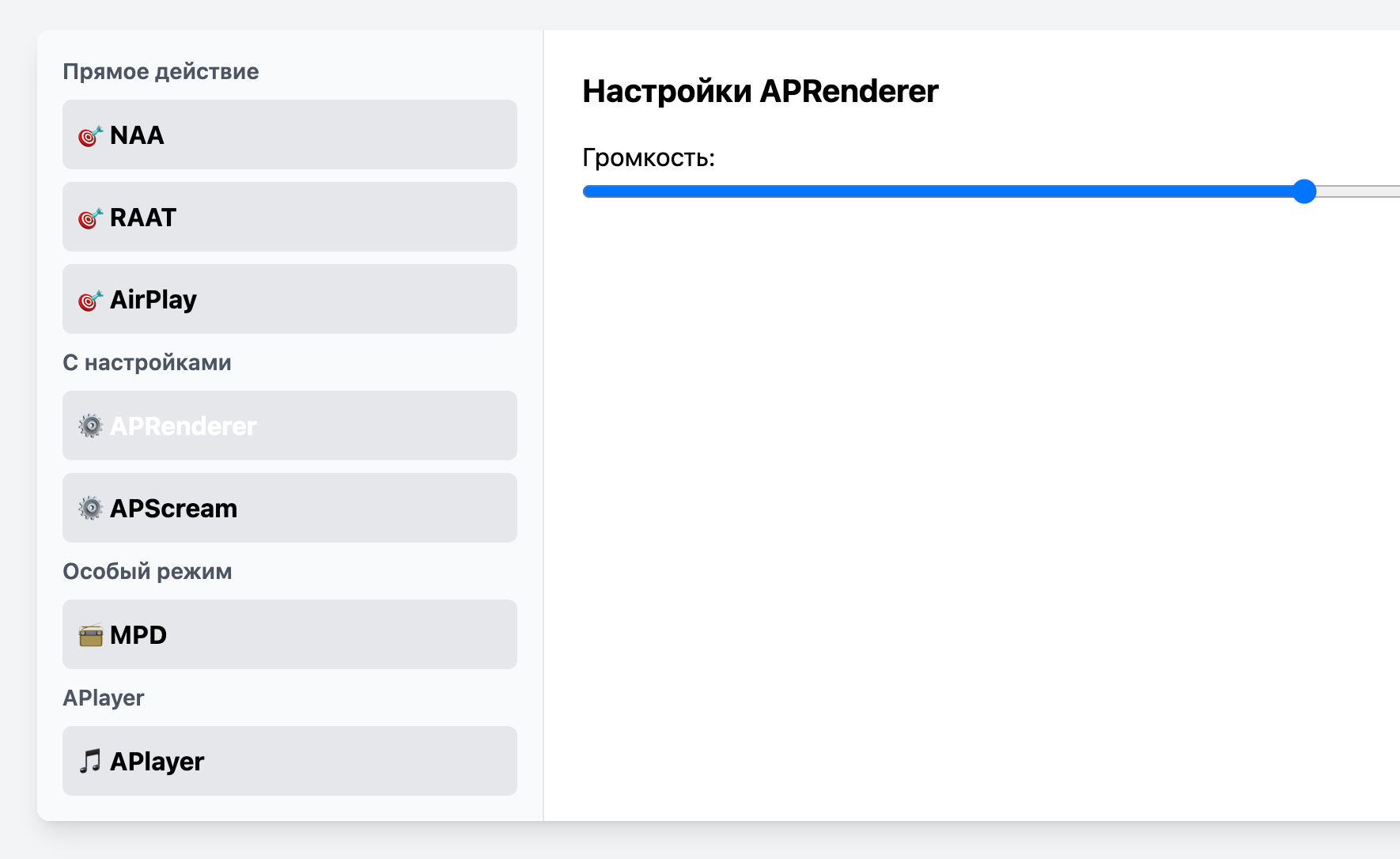

По структуре, нужно что-то такое, если я всё правильно понял:
11 лайков
код:
Спойлер Выбор режима работы
<div class="flex bg-white shadow-lg rounded-lg overflow-hidden w-2/3 h-[500px]">
    <!-- Вертикальное меню -->
    <div class="flex flex-col w-1/4 border-r bg-gray-50 p-4 space-y-2">
        <h3 class="text-gray-600 text-sm font-semibold">Прямое действие</h3>
        <button class="tab-btn" data-tab="direct-1">🎯 NAA</button>
        <button class="tab-btn" data-tab="direct-2">🎯 RAAT</button>
        <button class="tab-btn" data-tab="direct-3">🎯 AirPlay</button>
        <h3 class="text-gray-600 text-sm font-semibold mt-4">С настройками</h3>
        <button class="tab-btn" data-tab="settings-1">⚙️ APRenderer</button>
        <button class="tab-btn" data-tab="settings-2">⚙️ APScream</button>
        <h3 class="text-gray-600 text-sm font-semibold mt-4">Особый режим</h3>
        <button class="tab-btn" data-tab="mpd">📻 MPD</button>
        <h3 class="text-gray-600 text-sm font-semibold mt-4">APlayer</h3>
        <button class="tab-btn" data-tab="aplayer">🎵 APlayer</button>
    </div>
    <!-- Контент -->
    <div class="w-3/4 p-6">
        <div id="content-direct-1" class="tab-content">Выбран тип: NAA</div>
        <div id="content-direct-2" class="tab-content hidden">Выбран тип: RAAT</div>
        <div id="content-direct-3" class="tab-content hidden">Выбран тип: AirPlay</div>
        <div id="content-settings-1" class="tab-content hidden">
            <h2 class="text-xl font-bold">Настройки APRenderer</h2>
            <label class="block mt-4">Громкость: <input type="range" class="w-full"></label>
        </div>
        <div id="content-settings-2" class="tab-content hidden">
            <h2 class="text-xl font-bold">Настройки APScream</h2>
            <label class="block mt-4">Частота: <input type="text" class="border p-1"></label>
        </div>
        <div id="content-mpd" class="tab-content hidden">
            <h2 class="text-xl font-bold">MPD</h2>
            <button class="mode-btn bg-red-500">📻 Запустить радио</button>
        </div>
        <div id="content-aplayer" class="tab-content hidden">
            <h2 class="text-xl font-bold">🎵 APlayer запускается...</h2>
            <script>window.open("http://aplayer.local", "_blank");</script>
        </div>
    </div>
</div>
<script>
    document.querySelectorAll('.tab-btn').forEach(button => {
        button.addEventListener('click', function () {
            let tab = this.dataset.tab;
            // Удаляем активный класс у всех кнопок
            document.querySelectorAll('.tab-btn').forEach(btn => {
                btn.classList.remove('bg-blue-500', 'text-white');
                btn.classList.add('bg-gray-200', 'text-black');
            // Добавляем активный класс к нажатой кнопке
            this.classList.add('bg-blue-500', 'text-white');
            // Скрываем весь контент
            document.querySelectorAll('.tab-content').forEach(content => content.classList.add('hidden'));
            // Показываем нужный блок
            document.getElementById('content-' + tab).classList.remove('hidden');
</script>
<style>
    .tab-btn {
        padding: 10px;
        border-radius: 6px;
        background-color: #e5e7eb;
        text-align: left;
        font-weight: bold;
        transition: 0.3s;
    .tab-btn:hover {
        background-color: #d1d5db;
    .mode-btn {
        padding: 10px 16px;
        background-color: #3b82f6;
        color: white;
        border-radius: 6px;
        font-weight: bold;
        transition: 0.3s;
    .mode-btn:hover {
        background-color: #2563eb;
</style>
Это концепция.
