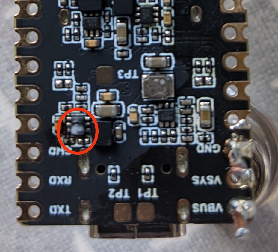

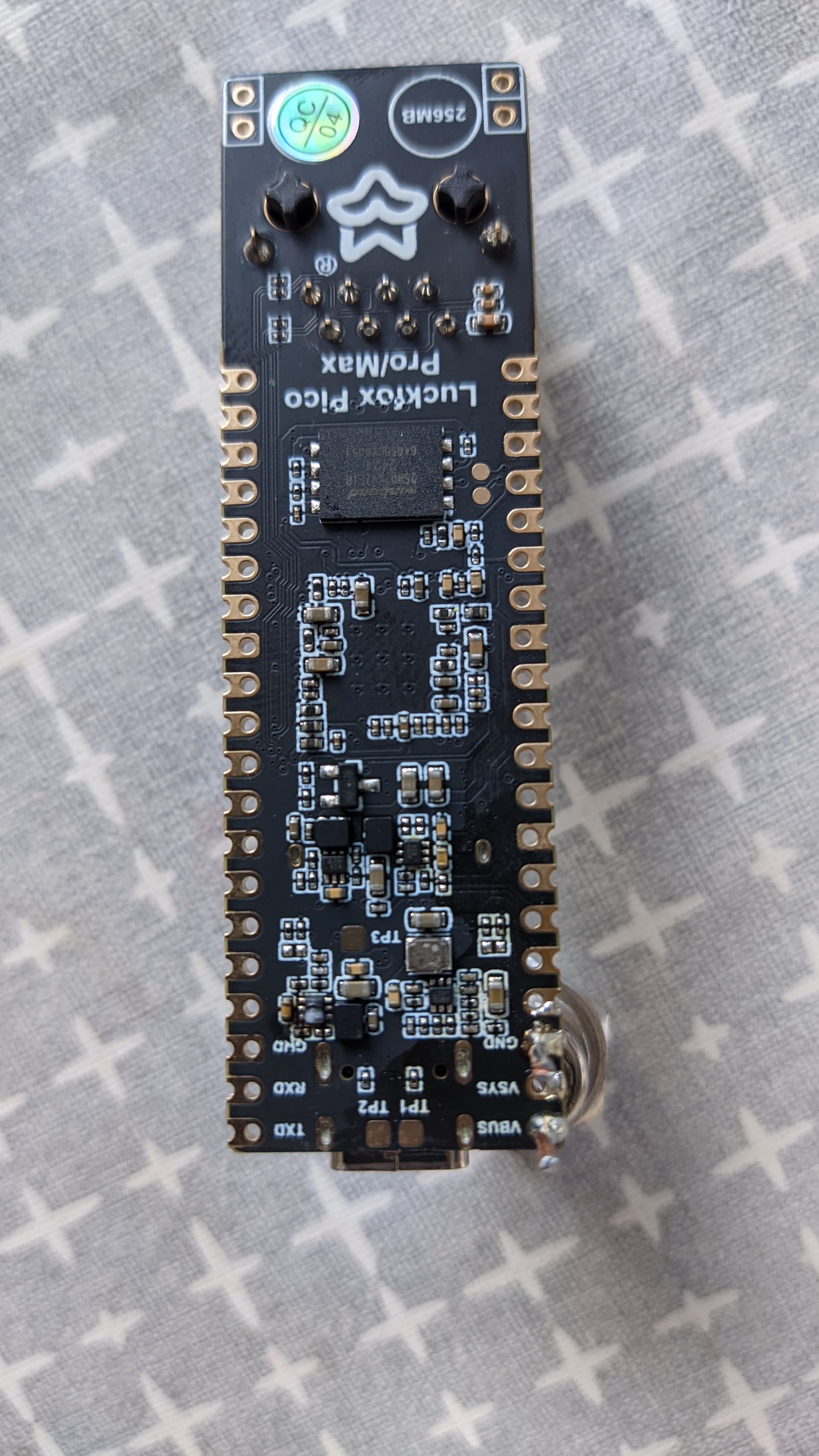

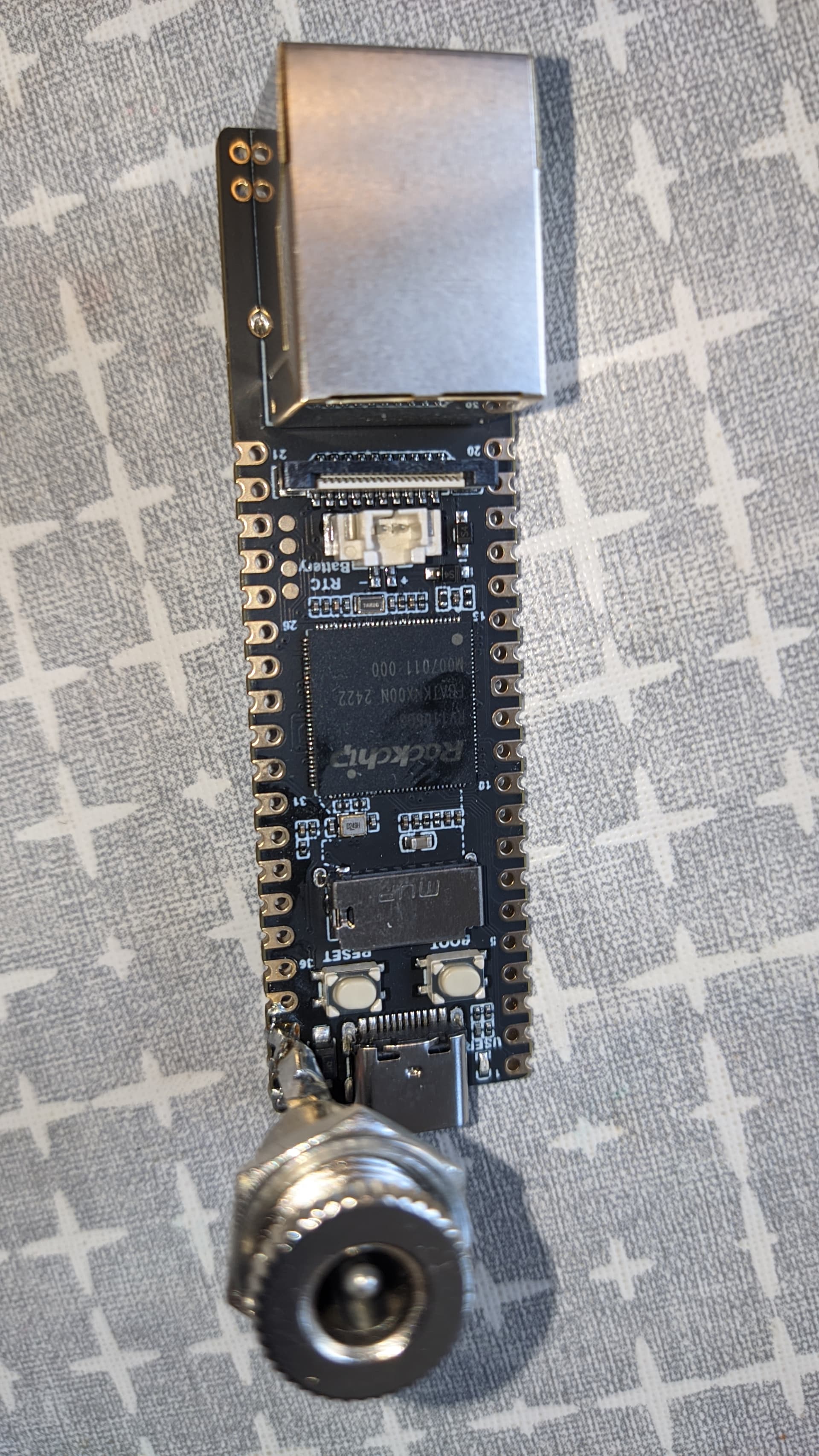

Кстати - что именно сгорело? Посмотрели?
Визуально не вижу следов потемнения на плате, но я не технарь.
Сфотографируйте с двух сторон
Во

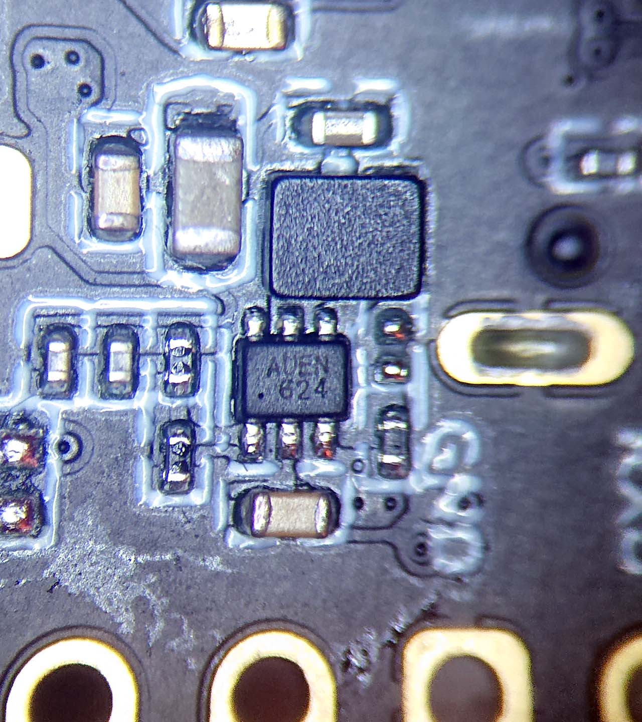

Кто этот шестиногий AUEN 624:
А меня ещё смущает видимость сопли припоя между vsys и gnd. Возможно то оптический обман, а может и нет.
Я тоже на фото подумал, что там проблема, но там просто розмазаная фотокамерой ножка, что идет вниз сквозь плату, в реале там все нормально.
У меня мыслей нет…
Предлагаю “списать” на китайцев))
DCDC преобразователь
