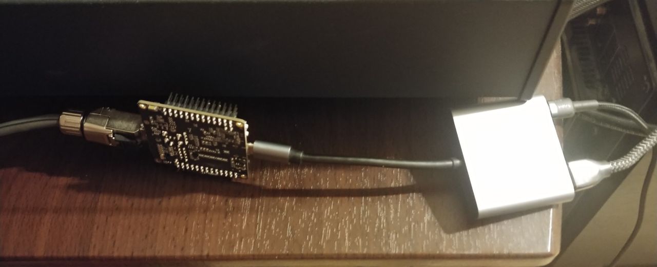

USB type c
Ну вот уже подключились :slight_smile:

Если вопрос о разъемах LuckFox Pico Ultra, то там все просто. Как только на Type С попадает +5 вольт по кабелю, отключается Type A и работает только Type С
Убираем питание с Type С и DATA с него тоже отключается.
У чипа всего один USB интерфейс, работающий через коммутатор, управляемый питанием на Type С разъеме.
Вопрос о том, что вслучае конвертера питание можно подать через него, и должно работать?
В принципе, должно работать, если заведете на Type С питание снаружи.
На пины в этом случае подавать питание не надо.

Была мысль, что через нижнюю поверхность платы где масса полигонов от PоE где то что то ловит, но таки не это причина.
После удачного коннекта, несколько раз отключал-включал ULTRA, работало. Решил поменять кабель до роутера на более серьезный и снова отвалился цап с концами. :))
Опять просто совпало с чем то другим…
