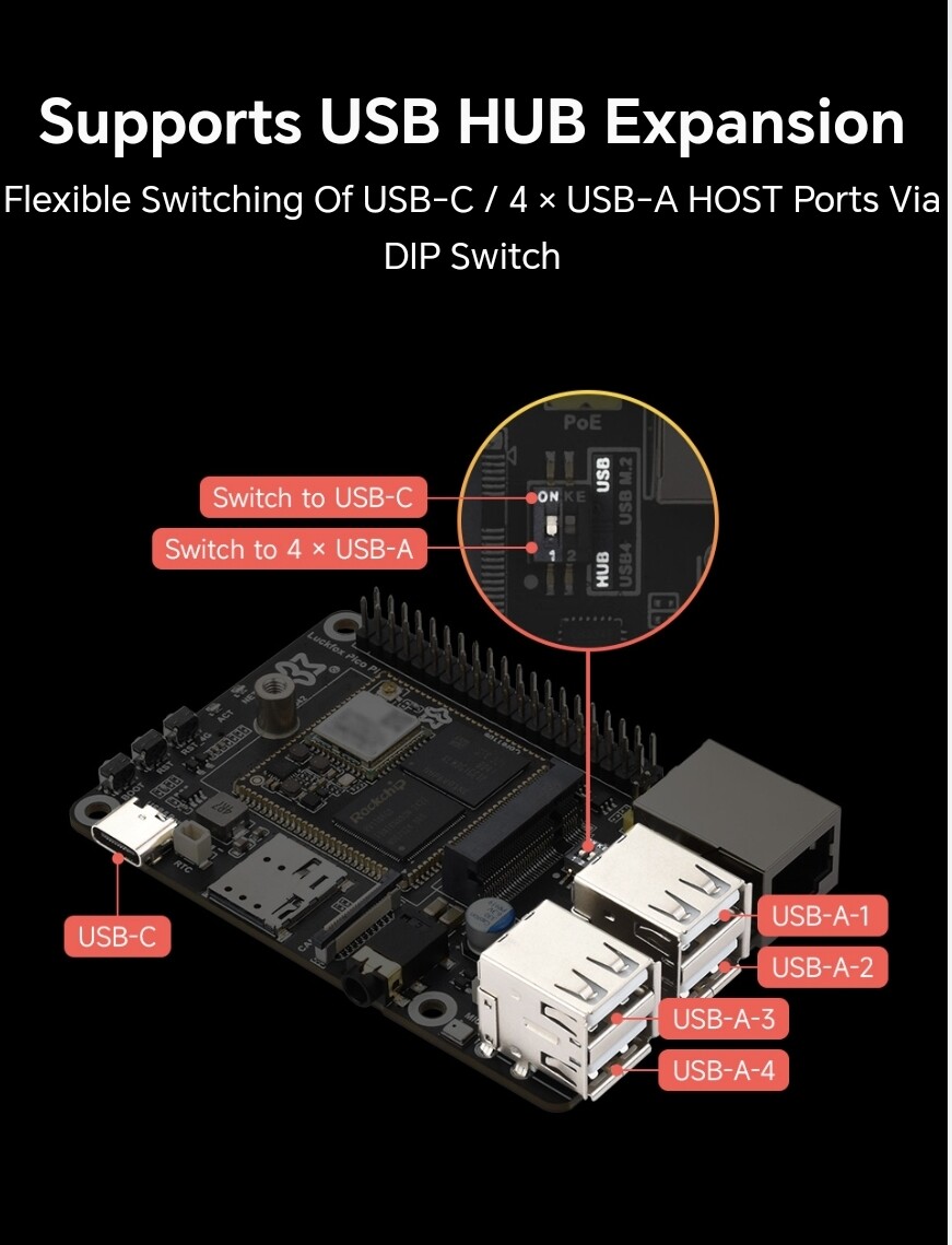

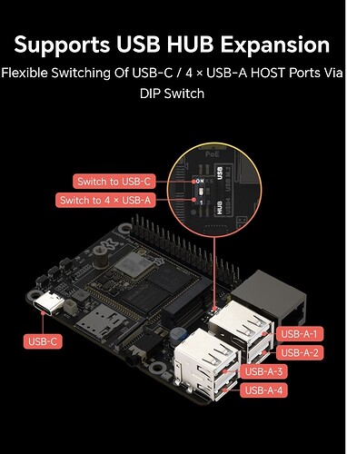

На Ultra только один usb работает
А здесь прям переключатели для usb стоят

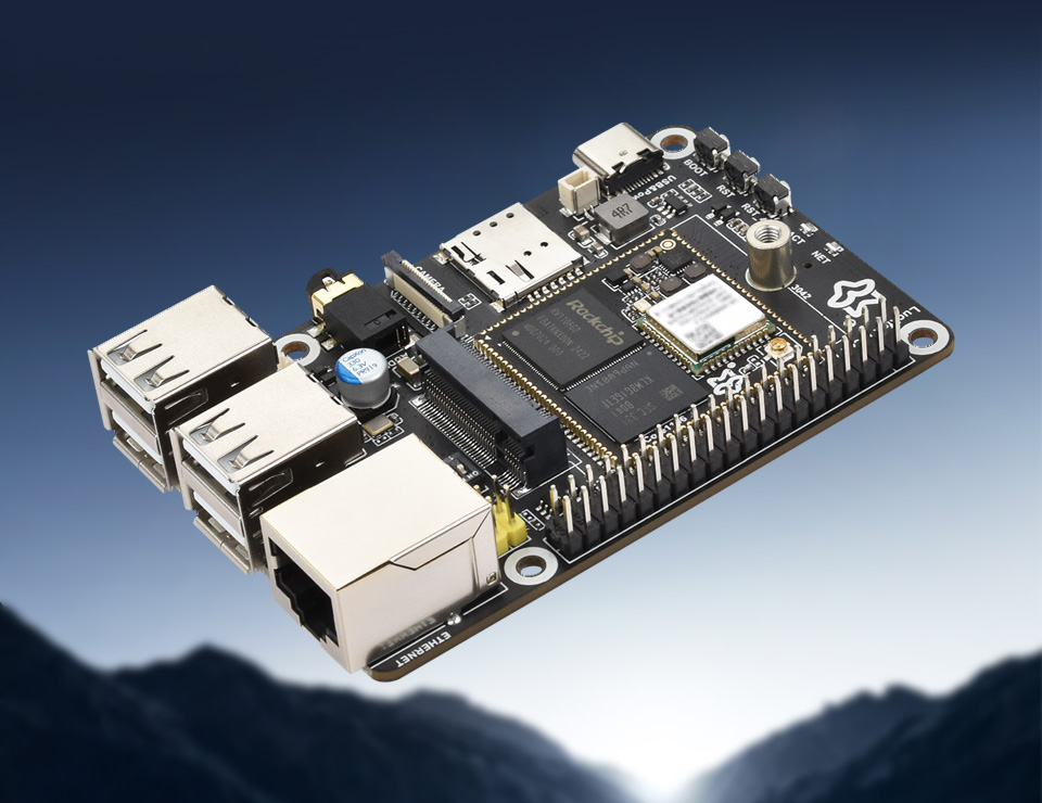

Luckfox Pico Pi
Не годится - на гребенку i2s не весь выведен.
Да это уже монстр какой-то - и сим карта, и модуль 4g :upside_down_face:

Там внешний контроллер-хаб
к процессору подключен. Выбор type C/хаб - руками. Значит есть коммутатор.
Схему нужно смотреть.

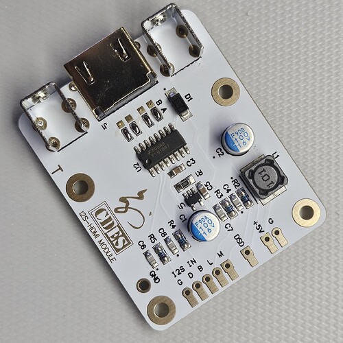

Следующий этап подключить это:
Но надо еще закупиться разъемами на пины. Не хочу провода паять.
