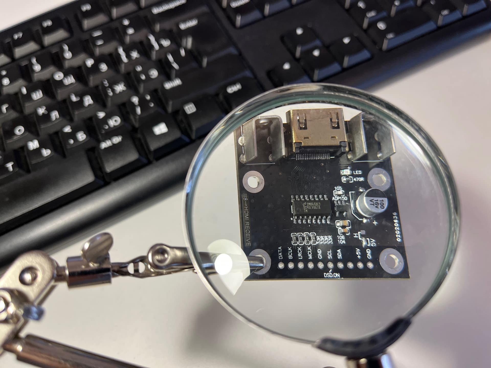

Эта почти то же самое что на моем фото только со всеми выводами с разъема и более удобной коммутацией питания на разъем HDMI
там аналогичный LVDS
На моей не выведен Mute только
UPD
Но на этой черной я не вижу перемычек для манипуляций с фазой.
увеличил, DS90LV047A

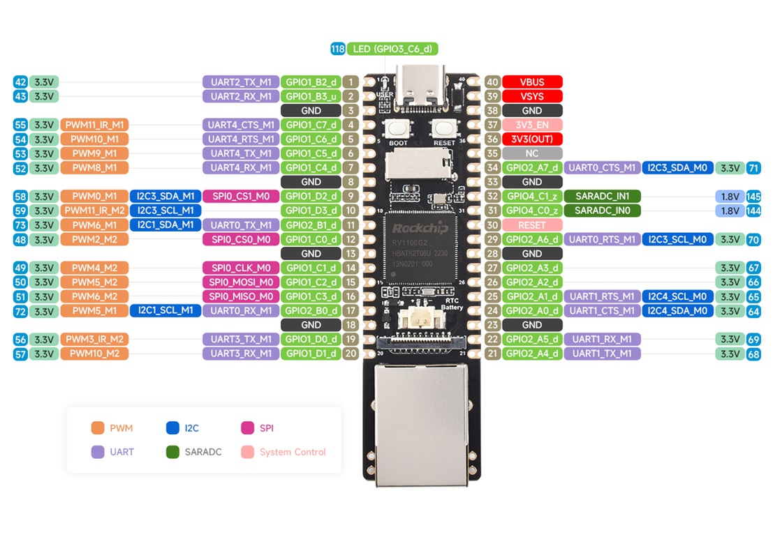

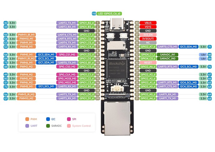

Не пойму, а что мешает заглянуть в вики фокса? Там же все пины прописаны.
Пины шины:
29 > 70 data
26 > 66 MCLK (если он кому-то все еще зачем-то нужен)
25 > 65 LRCK (приятно когда стерева)
24 > 64 SCLK (часики идут)

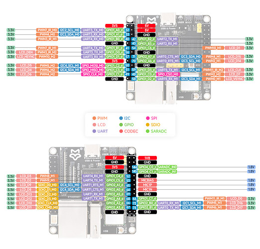

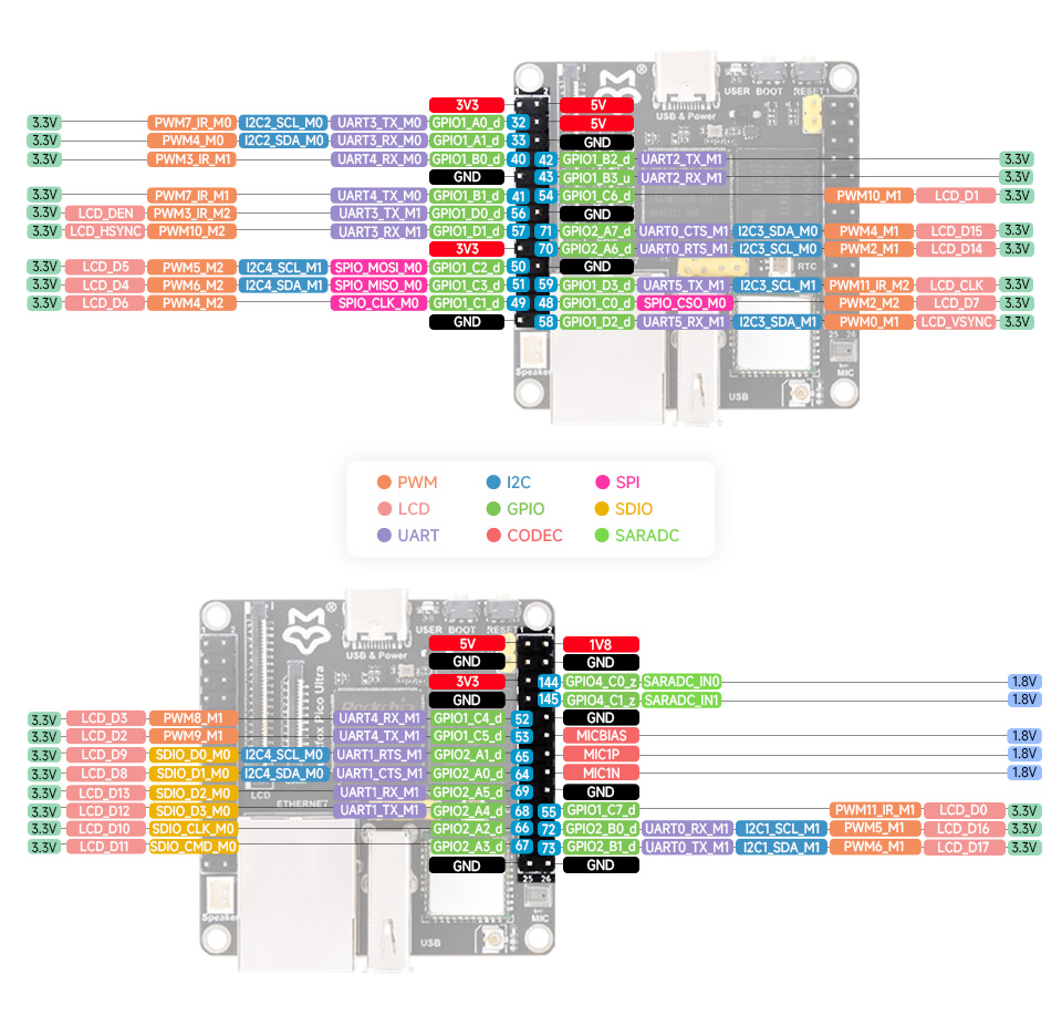

Ну и вот они в Ультре:
Конечно если @aleev зачем-нибудь их не поменял )
Ну и да, мать сыру землю не забыть.
Проще всего ткнуть прибором и увидеть сигнал… Дело минутное ведь.
