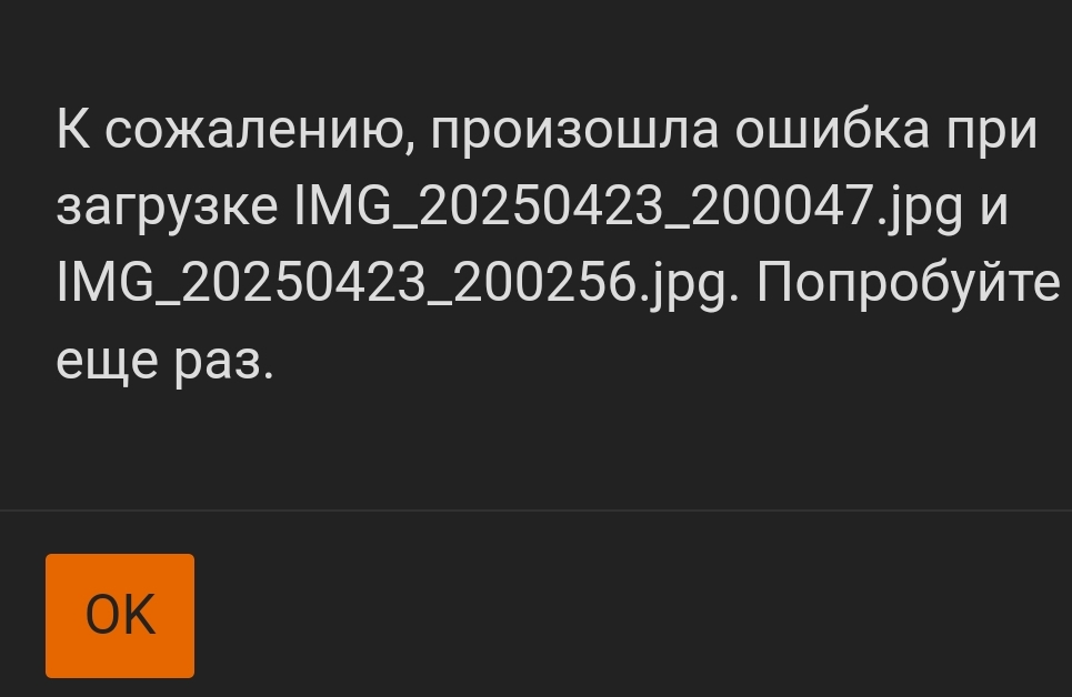

Сбой загрузки скринов
Ограничения?

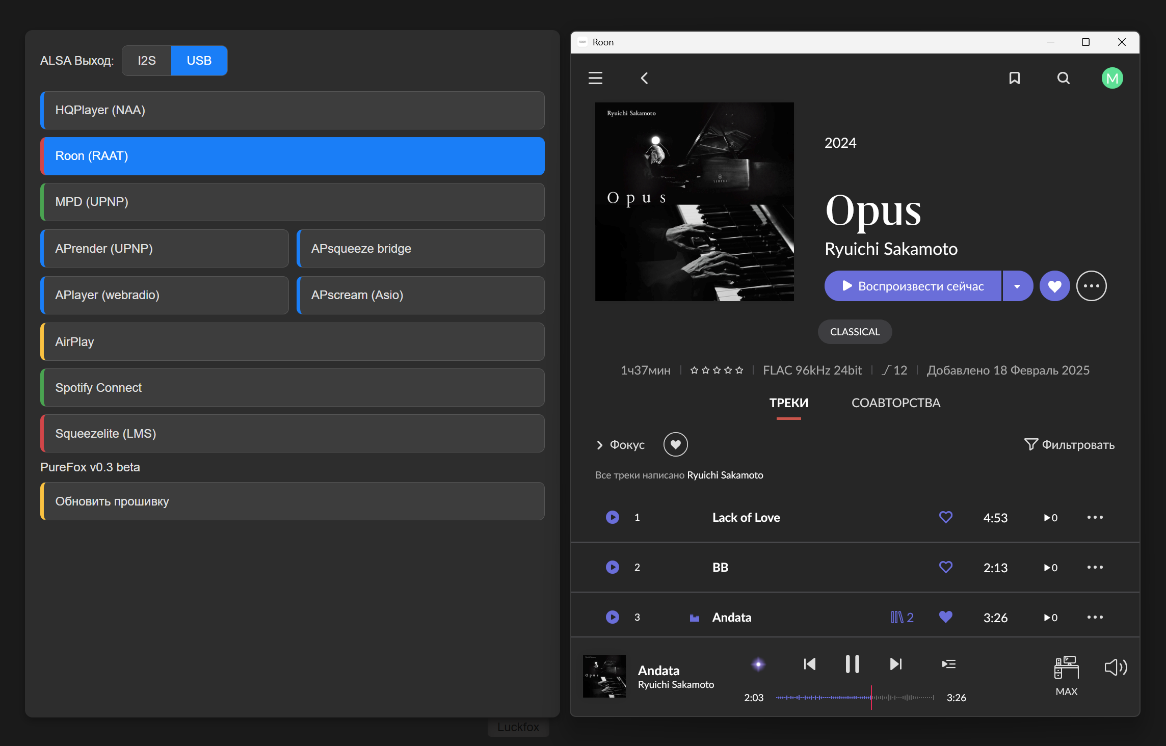

А как из интерфейса поставить 0.3 вместо 0.4, чтоб сравнить звук? Я нажимаю на Update firmware и там просто спрашивает, уверен ли я, что хочу сменить прошивку.
Не уверен - не прошивай :))
Это предупреждение, дальше решает пользователь, обновляться или нет.
Сейчас сервер отдаёт 0.3. 0.4 шьем только через USB
