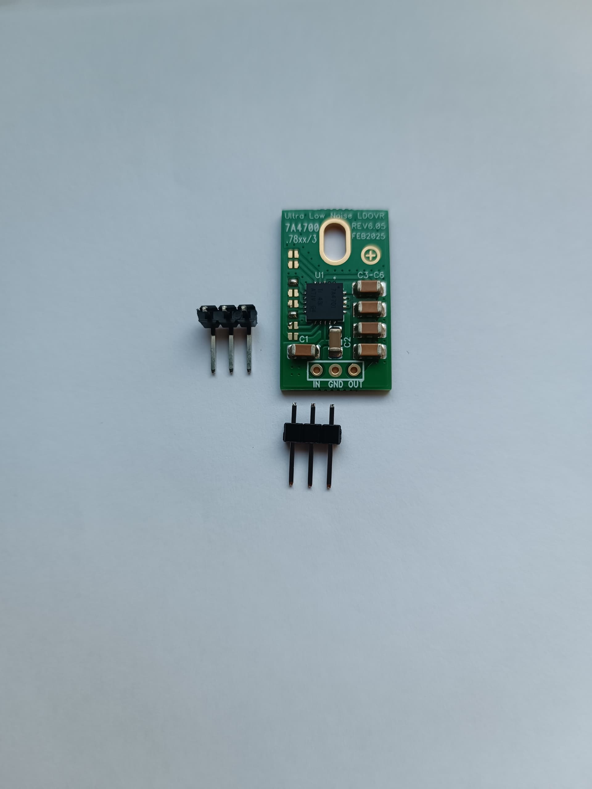

Лучше попросите кого-то знающего. Вообще там написано: in gnd out куда уж яснее.

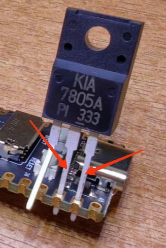

Все логично. Я ранее интересовался фото - “как все выглядит” спаянное, так и не нашел. Провода то куда паять?)
Ранее просто питал крабами на дырки в фоксе.
“плюс” от бп на in, отогнутый который на фото выше, “минус” от бп на gnd (38 пин вроде), ну и out уже в 39 пин воткнут. Вроде так.

Слева на право. Левую ножку (1) отогнуть побольше будет+; средняя ножка (2) - (минус); правая ножка (3) выход

Да по разному выглядит, лучше скажите сколько вольт на вход этому стабилизатору собираетесь подавать? Потому что от этого зависит ваш следующий вопрос «пипец горячее, может радиатор надо?» и чтоб два раза не бегать лучше понимать заранее.
Что мешает припаять моножилу нужной длины и толщины вместо этой стандартной гребенки?
5v.
Этот вариант в голове крутится. Главное подсказали что и куда. Уже хорошо.
Маловато будет, 6-7 надо бы

Нагрев напрямую зависит от того, сколько вольт на вход дадите, чем больше, тем больше нагрев, а так же от того, питается ли ваш ЦАП по юсб или просто “здоровается”.
“Здоровается”. У транспорта свое питалово. Фокс пашет питаясь по 38, 39 пину.
TPS7A470x
Dropout Voltage: 307 mV at 1 A
для минимального нагрева питать от 6В до 8В
Стабилизатор не впаивать, сначала убедиться, что выходное напряжение 5В
