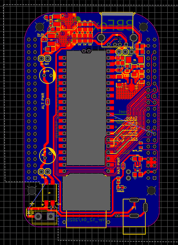

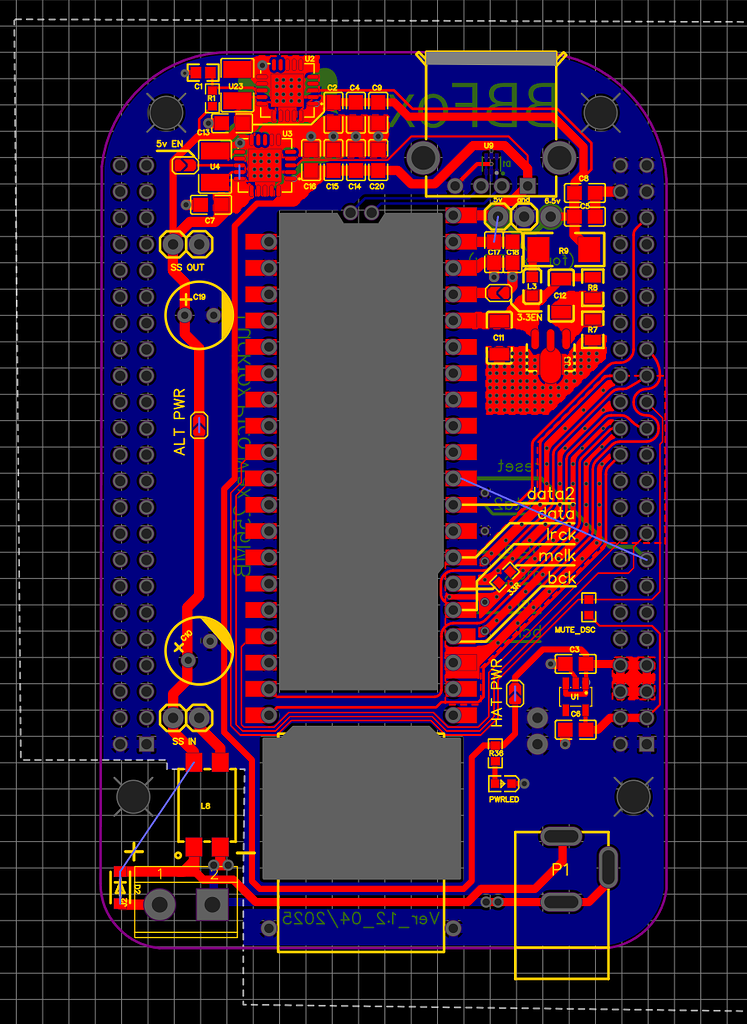

Всем добра ! Подскажите по i2s - 23,24,25 пины вижу сигналы, а ещё один Data ну или BLCK откуда снимать ? мне для TDA1543 четыре сигнала надо
И ещё вопрос - питание от Бигля подойдёт ?
Есть желание попробовать вместо Бигля, но по i2s, сейчас Бигль по USB через конвертер по коксу к ЦАП подключен
Какие?
Gnd, Bck, LRck, Data
До Бигля с конвертером, стояла платка CM6631, оттуда снимал эти сигналы, сейчас с лисёнком хочу попробовать так же
Gnd - 23 и 28
BCK - 24
LRCK - 25
Data - 29
Выбирать режим PLL
Длину проводников не делать больше 30-40 мм.
Соединять лучше шлейфом, где сигналы перемежаются землей.
Спасибо ! Про длину да, в курсе
