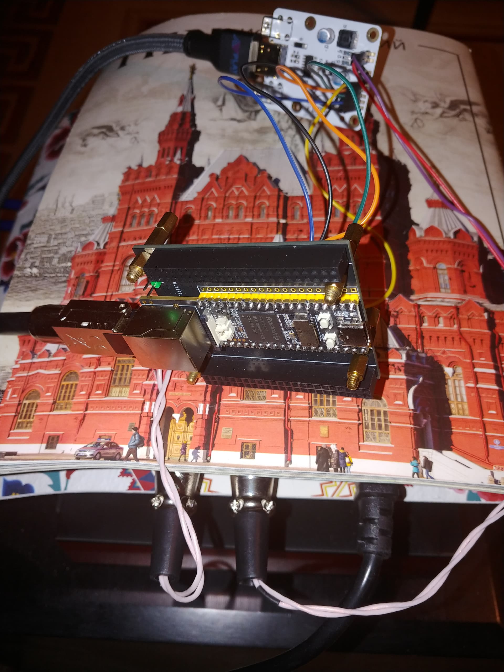

У меня плата переходник от Вячеслава [VKhrychikov]. Питание по usb от стаба Назара. Заново открываю для себя знакомые записи!!!
Через пины что, не так же?
