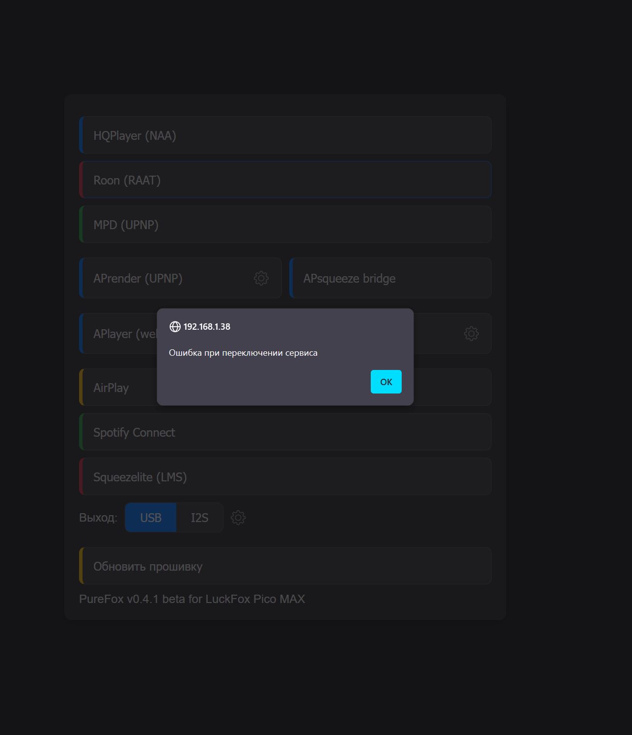

USB LuckFox_MAX_0.4.2 не могу переключиться на Roon, остальное работает. Сейчас слушаю Roon через HQPlayer…
