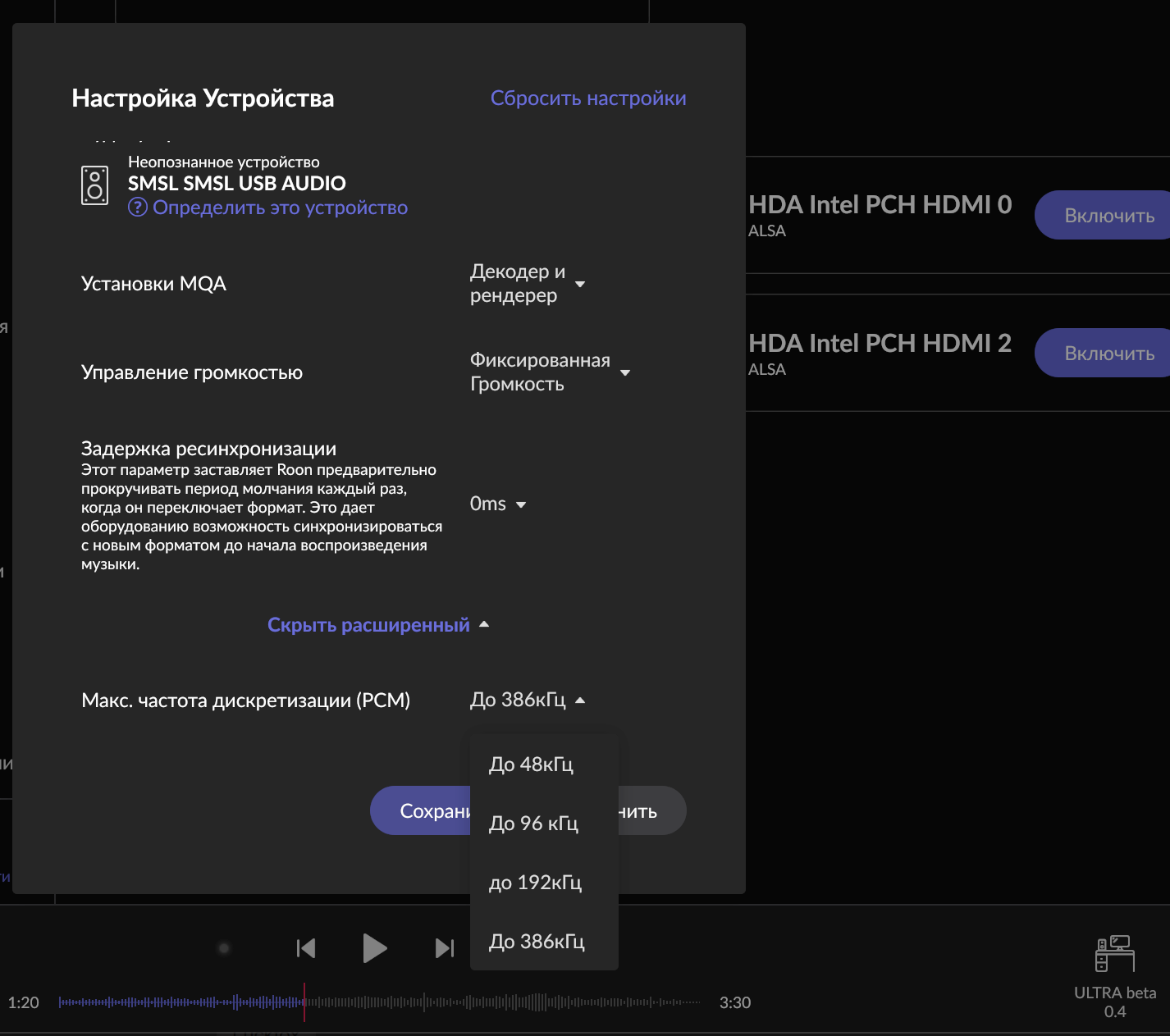

А максимальную частоту какую у вас рисует Roon для Лиса в настройках точки?
Очень интересно. Только у меня до 386kHz или не только.
С MAX у меня ровно тоже самое.
у меня i2s выход у меня больше чем 386 не будет

Другое дело что с i2S вот как раз не все хорошо у меня. Стабильно ограничено в 386kHz и 16/44.1 без звука, последнее кажется отловили.
